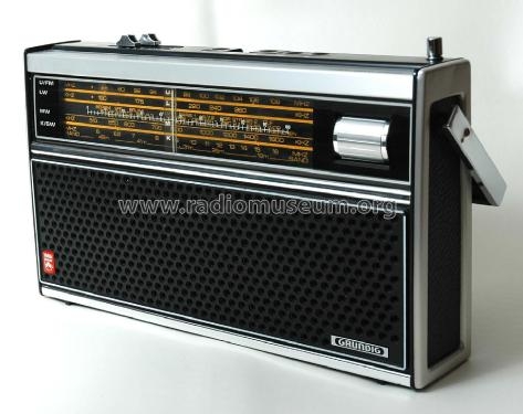

J’ai la wifi, un réseau avec prises CPL, un compteur Linky, plusieurs alim à découpage et j’écoute RTL en GO sur mon Grundig City Boy 1100 (5€ en brocante :laughing: ) sans aucun parasite.

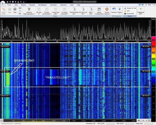

A propos de signaux indésirables, je vous montre une capture d’écran de ce qui se passe chez moi entre 50 kHz et 1300 kHz : on voit très bien les 2 fréquences sur lesquelles causent les compteurs LINKY et le concentrateur (63 kHz et 74 kHz) et les harmoniques, dont certaines sont assez puissantes. Récepteur SDR RSP-2 et antenne Mini-Whip à 7 m du sol.
Ce que je ne sais pas, c’est si c’est le signal de mon LINKY ou du concentrateur qui est à une dizaine de mètres de mon antenne.
N.B. Je parle de LINKY, pas du CPL !

Vers 63 kHz c’est pas forcément le LINKY, il y a aussi dans le coin les TX de la Marine Nationale à Sainte-Assisse, Rosnay et Kerlouan qui toutes les 3 arrivent très fort ici dans le 75018. Faisant parfois de l’écoute entre 15 et 100 kHz je reçois avec un bout de fil sur la terrasse de l’immeuble des stations d’Italie, Israël, Russie, Islande etc… mais j’ai encore jamais reçus les trames des compteurs Linky situés sur le palier ! A mon avis le signal du Linky ne doit guerre porter à plus de quelques centimètres des câbles électriques.
En ce qui concerne les parasites qui perturbent la réception des stations de radiodiffusion en grands ondes je doute très fort qu’ils proviennent du Linky. J’irais plutôt voir du coté des lampes d’éclairage, des alim à découpage, des moteurs électriques etc…
@F1TAY
Je maintiens : ce sont bien les trames du concentrateur LINKY qui se trouve dans le local du transfo MT/BT de l’autre coté de ma rue, à moins de 10 mètres de mon antenne. C’est une modulation S-FSK (S pour spread parce que les 2 fréquences sont beaucoup plus éloignées qu’en FSK « classique ») sur 63.3 et 74 kHz, à 2400Bd (on trouve sur le net des documents ERDF sur ce sujet) ; la trame élémentaire mesure 150 mS.
Les signaux VLF des autres émetteurs des marines nationales (souvent modulés en MFSK ou en GFSK) ne se présentent pas sous forme de burst comme ceux du LINKY.
