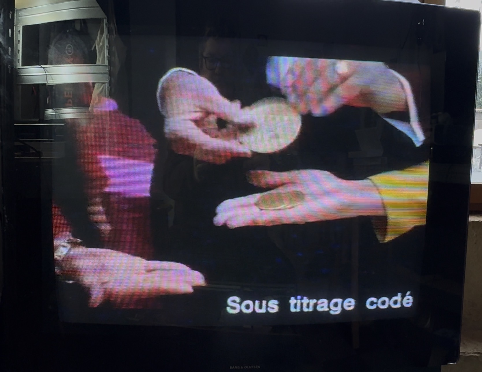

Bonjour, je viens de sauver de la déchèterie un combi Philips dvdr 3430v.

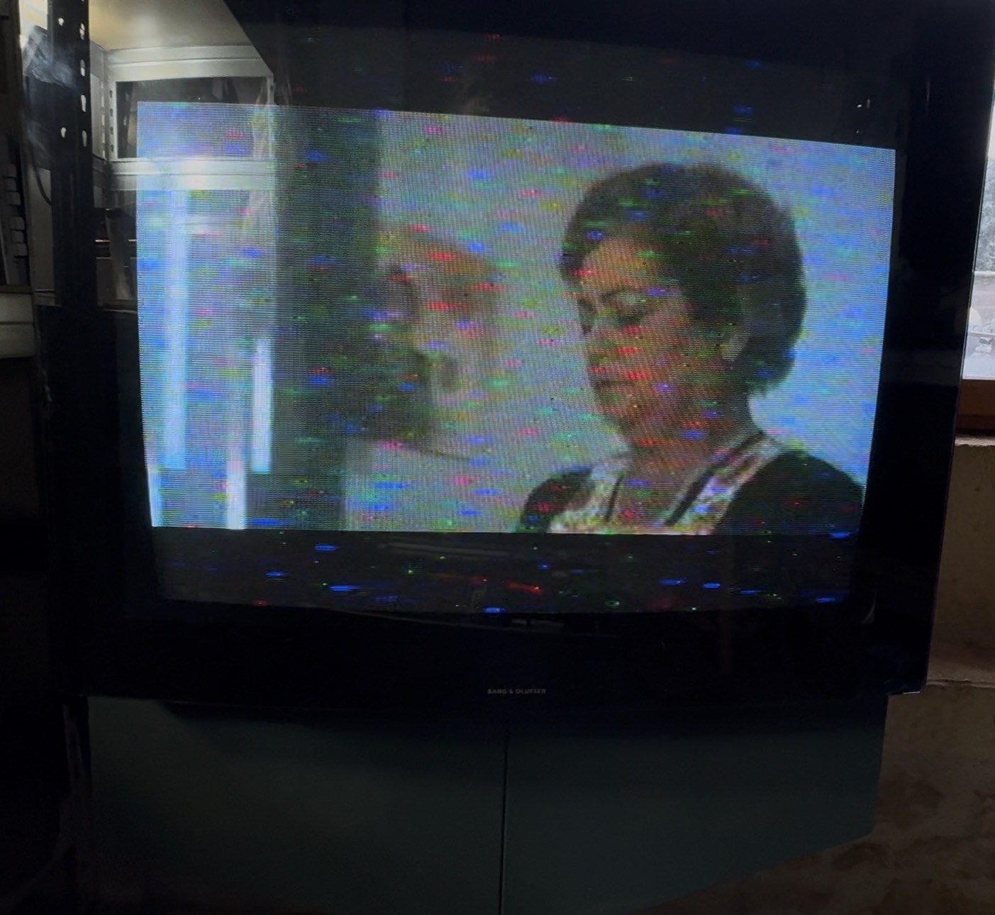

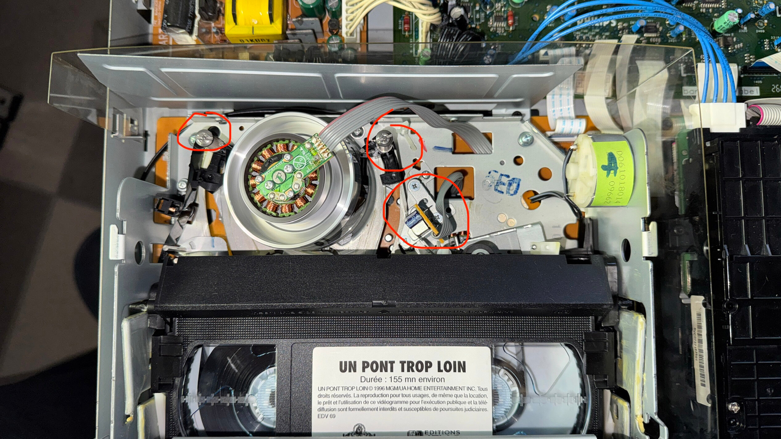

Après nettoyage des têtes, j’ai des parasites rouges et bleus lors de la lecture vhs. La partie dvd elle l’image est parfaite.
J’ai aussi testé de jouer sur les réglages, mais rien à faire.
Vous auriez un conseil.
Bonjour, c’est du bruit chroma SECAM, que donne la lecture d’une vidéocassette VHS PAL ?
Ok, il y a t’il une solution pour corriger ça ?
Bon, j’ai changé la carte d’alimentation et problème résolu. Je changerai les condensateur plus tard.
Quels condensateurs?
Ceux de l’ancienne carte d’alimentation
Bon fausse joie, le problème est de retour
salut,
vérifie les mises à la masse au chassis.
ce genre de choses est souvent dû à ça.
Ok, merci je vais essayer de voir ça. Si je trouve :grinning_face:
Comme mentionné plus haut, essayez avec une K7 VHS PAL, car, ça peut être un problème spécifique au SECAM
Est-ce que le son HIFI est bon ? Sans craquements ?
Déjà essayé avec k7 secam, pareil. Et pas de craquement au niveau du son
