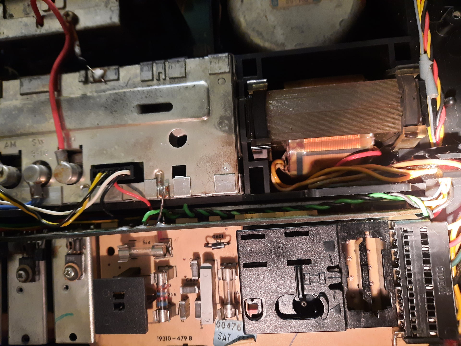

bonjour,
je dois me pencher sur un récepteur perso GRUNDIG SATELITT 3400
un peu âgé mais qui s’allume et qui fonctionne à minima sur 220v
avec un lot de piles neuves, j’ai bien 9v au vu mètre (appui bref sur le levier) et j’ai bien l’affichage de fréquence (appui bref sur le levier). on peut balayer les fréquences, le fréquence mètre réagit et varie aussi.
j’ai un petit clac à l’allumage, rien de plus
en gros, pas d’audio.
savez vous vers quelle platine je dois aller faire des mesures ou vérifier tel ou tel composant ? ou prise de tension ?
je vous remercie
jean louis

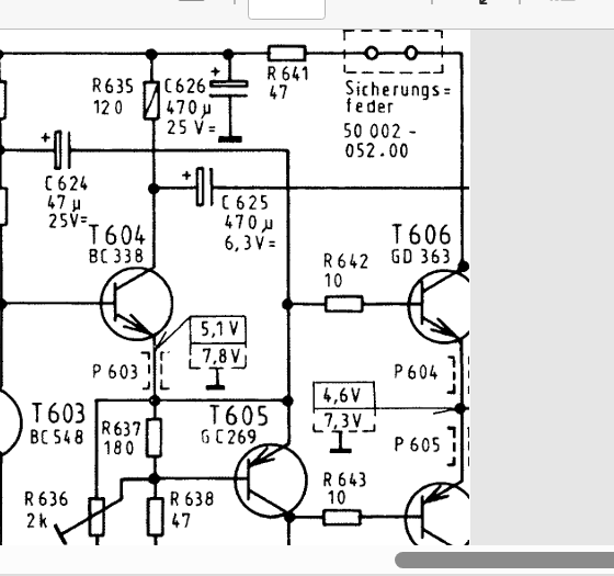

je crois qu’il ya un fusible dans la partie amplificateur du cote de l alim des transistor de puissance gd363 - gd364 t606et t607
bonsoir
si ça peut aider
GD363 = BD189
GD364 = BD190
