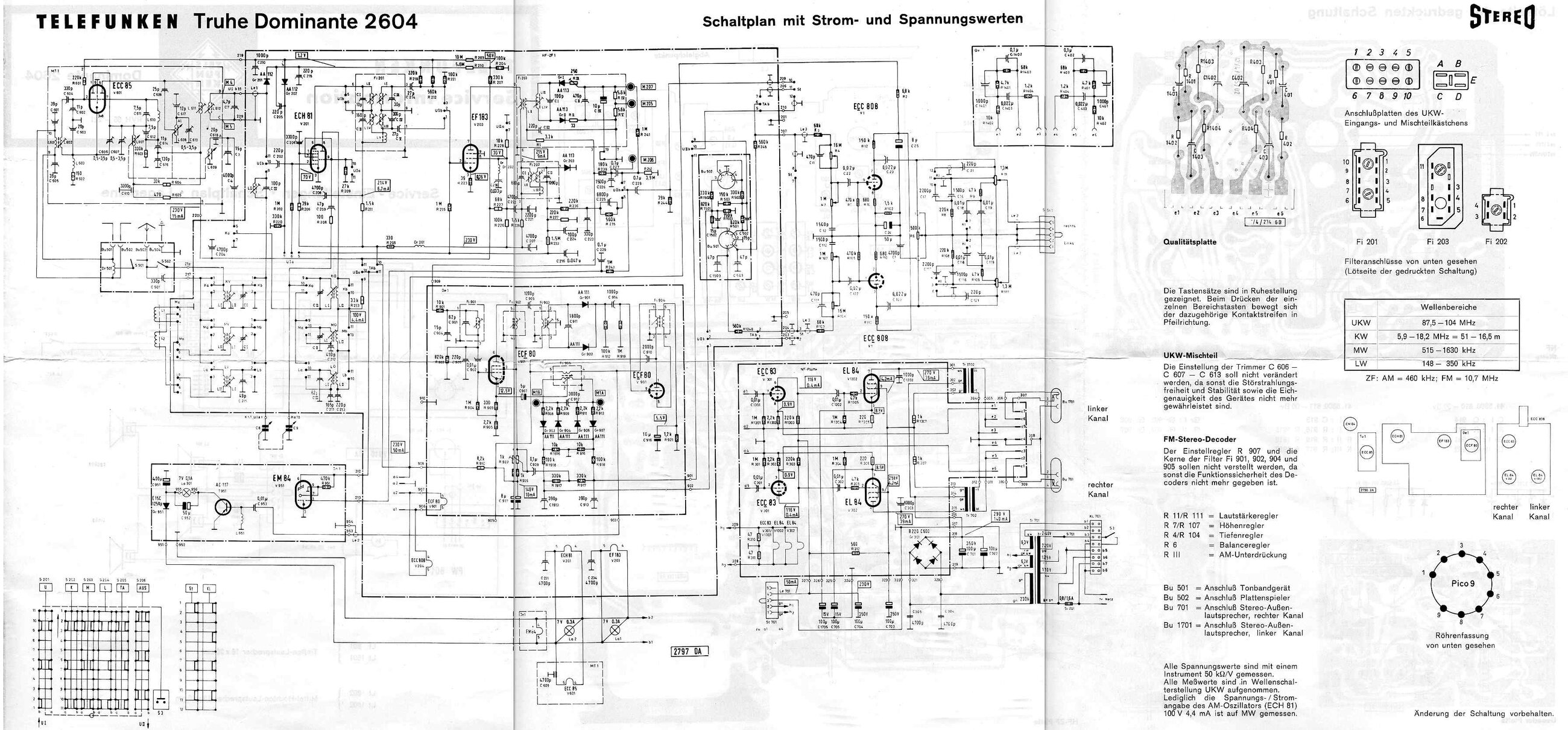

Pj le schéma

Bonjour ThD,
Le décodeur est au centre du schéma joint avec la ECF80.
Le transistor ne sert qu’à piloter le voyant stéréo, donc c’est un peu logique qu’il ne bascule pas si le son stéréo est quasi absent.
Si le plus évident, recherche des faux contacts est fait, le suivant dans la liste sans matériel de labo est de vérifier la ECF80, puis les 3 chimiques de cette partie. Si infructueux, il faut un géné et oscillo pour ajuster les pots résonnants. Pas de miracle.

Si les commutateurs sont mis hors de cause, quelques tests à faire:
  • Remplacement des chimiques
  • Vérification des 6 diodes germanium
  • Vérification des bobinages (j’en ai eu de coupés)
  • Contrôle de la ECF80 (débits, courants grille, …)
  • Vérification des capas céramique soumises à la HT (j’en ai eu en CC en tension de service)
  • Test des résistances aggloméré si présentes
Localisez la panne à l’oscillo en commençant par l’entrée du décodeur, puis les broches 2 et 9 de la ECF80. A la 9 on a la fréquence double de celle au primaire de F904.

juste pour mettre mon grain de sel, avez-vous lu la note à droite ?
En gros le bon fonctionnement du décodeur stéréo est lié aux bons réglages de R907 et filtres Fi 901-905.
