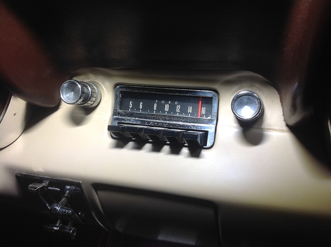

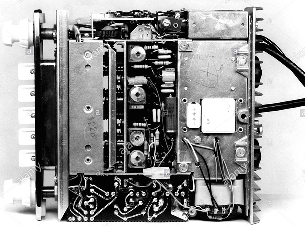

Merci pour votre réponse.
Je n’ai que très peu d’informations sur le modèle.
Peut être qu’avec cette photo cela pourrait vous aider.
Je me demandais aussi s’il était possible de retirer le module AM pour y mettre la FM. Cela pourrait libérer de la place… :slight_smile:

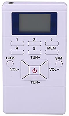

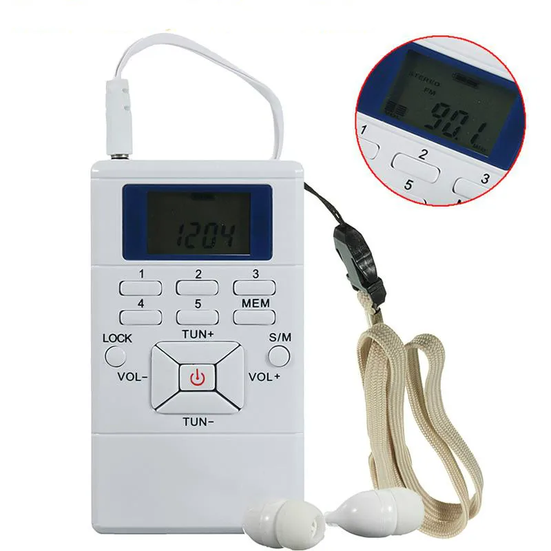

Bonsoir à tous , un p’tit module bluetooh et FM planqué dans la boite à gants (s’il y en a une )
et tout se gère avec la télécommande .
On ne conserve que la partie BF du récepteur en place et pas de modifications sur la
présentation .
C’et très simple et plus pratique que les modules à construire il suffit de changer le cordon écouteur et de le relier à la BF du poste directement sur le potentiomètre de volume
L’alimentation est faite par pile de 1,5 V
L’avantage même pour les radio de salon c’est qu’on le pose à coté on peux balayer toutes les fréquences FM on peut même le cacher dans un emballage de cigarettes.
Le prix n’en parlons pas!!
j’en suis a une demi douzaine d’installer pour les Amis ils sont ravis.
chez Amazone ou directement en chine port gratuit

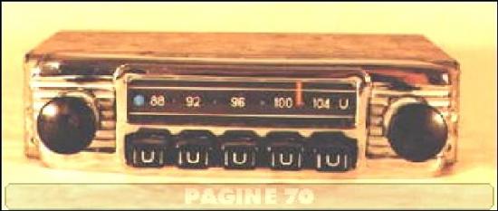

chez Blaupunkt il y a eu des autoradios FM qui avaient sensiblement le meme « look » que celui d’origine et qui pourraient se monter a la place sans déparer l’ensemble!
blaukpunkt1970aa
Je ne pense pas que la découpe et l’écartement des boutons correspondent.
Le Blaupunkt de la photo correspond au standard de découpe européen des années 50/60/70 mais là il s’agit d’un véhicule américain, l’écartement des boutons est plus important et il n’est pas centré verticalement sur le cadran.
On pourrait bien sûr agrandir les trous de manière à pouvoir adapter ce type d’autoradio (avec une façade adéquate pour cacher les trous agrandis) mais si c’est un véhicule de collection ça ne me semble pas très judicieux.

Effectivement c’est une americaine puisqu’il s’agit d’une mustang. Pour domi du 33, l’antenne est sur l’aile avant car c’est un cabrio. Avec le systeme actuel j’ai une antenne qui doit faire 2m de haut depliee. Et je capte la BBC! Mais la qualite est tres variable selon l endroit. Bref pas terrible.

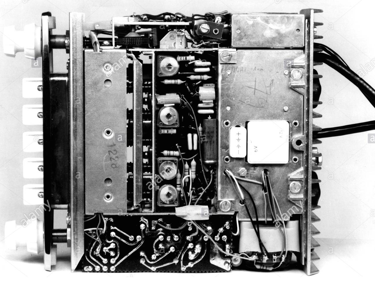

Bonjour. Cela risque d’être compliqué. Un autoradio des années 1960 6/12V n’est pas un module, c’est un ensemble complet mécanique et électronique.
Sélecteur de bandes de réception, préréglage des stations, engrenage pour entrainement de l’aiguille… plus l’électronique sur circuit bakélite. Dès le départ tout est étudié pour aller ensemble et il doit être très difficile de changer un ensemble interne pour y mettre autre chose qui n’a pas été prévu bien précisément pour s’y substituer.
Photo jointe:
