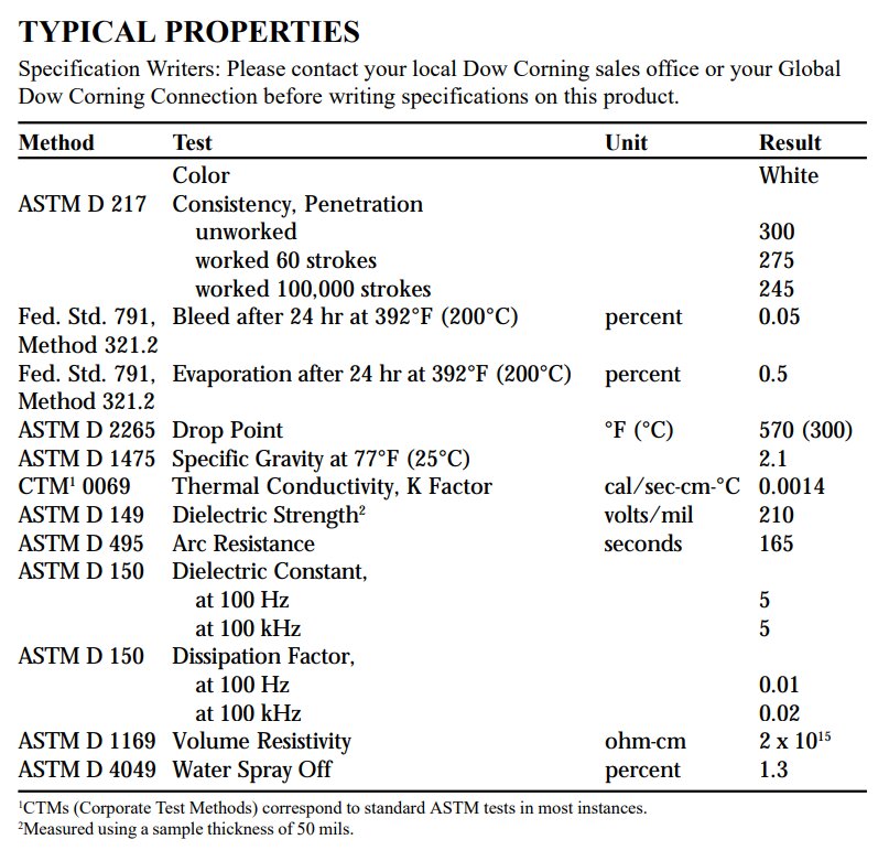

Je vérifierai avant qu’elle ne soit pas conductrice (sur un plan électrique) car dans le cas du montage d’un transistor sur un radiateur, la pâte dépasse souvent du mica.
dow ne donne aucune information sur la condictivité electrique
non specifié > ne pas compter sur des propriétes isolantesdu produit
si on veut de l’isolant il faut que se soit specifié comme pour ce produit
Je vois ces indications sur ce PDF
