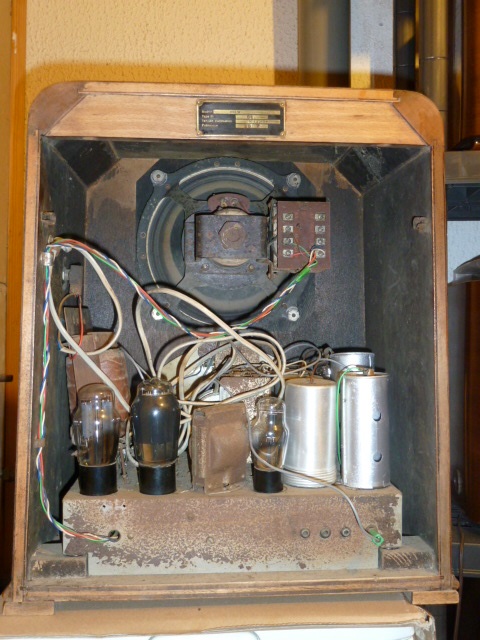

Pour avoir remis en état cet appareil il y a de nombreuses années , à l’origine assez pitoyable , châssis entièrement rouillé , entièrement remis en état et de temps en temps je le testais pour voir son fonctionnement ,avec un cadre amplifié ,en GO le Luxembourg et la BBC confortablement reçu, et Alger le soir , PO le jour faible 1 où 2 espagnoles et le soir bonne réception avec les anglais …
Une panne vient gâcher ce bon fonctionnement , le support de la 80 provoque des parasites avec coupures intermittentes , j’ai fait un tour de mon stock sans avoir de remplaçants , j’ai consulté EB sans résultat
Reçu dans cet état

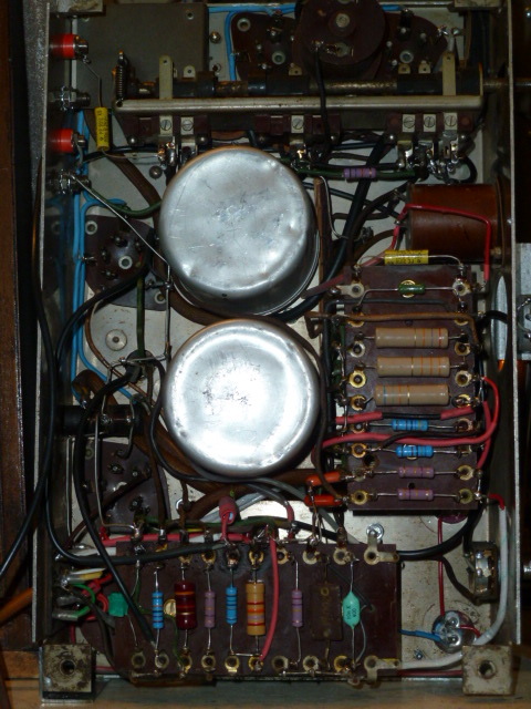

C’était bien le support qui provoquait le défaut , avec un peu de patience je me suis attaqué à resserrer les cosses très peu accessible derrière les blocs de condensateurs et la cosse relais , l’espace pour remédier est restreint , l’appareil fonctionne depuis
Merci à stecha pour ta proposition , problème résolu
