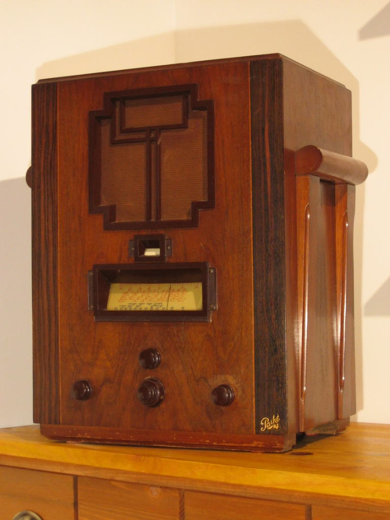

Bonsoir à tous,
Je viens d’avoir un Pathé 735, et je souhaiterais, avant de le retaurer, avoir son shéma qui n’est malheureusement, pas sur le cd Rétro docV2.
Si vous pouvez me renseigner également sur l’année de Fabrication (1935?)
Lampes:
5Z3, 2x 42, 76, 2X 6D6, 6A7
Il y a un boitier de Condensateurs, et je pense qu’il faudra changer les condos à l’intérieur!
Merci pour vottre aide
En fait, le schéma de ce poste est bien sur le cd Rétro docV2 mais sous la référence de Pathé 70. D’après le schéma il date de 1935, contrairement à l’indication de la liste des modèles Pathé du CD (1933).
Je vous joins une version « nettoyée » des 2 pages en question. Ils sont en pdf pour garder une bonne définition.
Nota : sur le schéma ce sont 2 x 78 au lieu des 6D6 mais elles ne sont pas très différentes.

en effet vous m’aviez envoyé ce schéma sur ma boite perso.
Juste une remarque.
Le scméma du 70 est très proche et m’a bien servi pour la remise en état de mon 735.
Il y a quelques différenes cependant:
La Cathode de la 78 HF est polarisée par une 300ohms découplée par un 0,1 Mf
L’écran de cette même lampe a un pont de résistance 50K au + et 40K à la masse,
La cathode de la 78 avant détection est à la masse.
Le condo de filtrage marqué 16Mf est un Papier 4MF (Boitier)
Il y a peut-être d’autres différences mais le schéma du 70 est une bonne référence pour le dépannage
