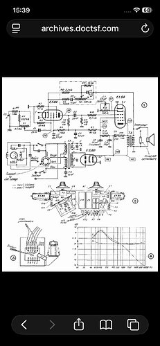

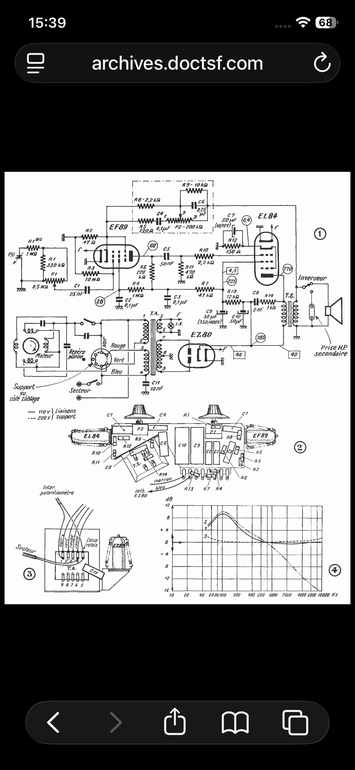

J’ai récupéré le schéma, il y a des chiffres dans des carrés et d’autres dans des ronds…
Les tensions sont lesquelles ?

Les tensions sont indiquées dans les ronds.
Les courants dans les carrés.

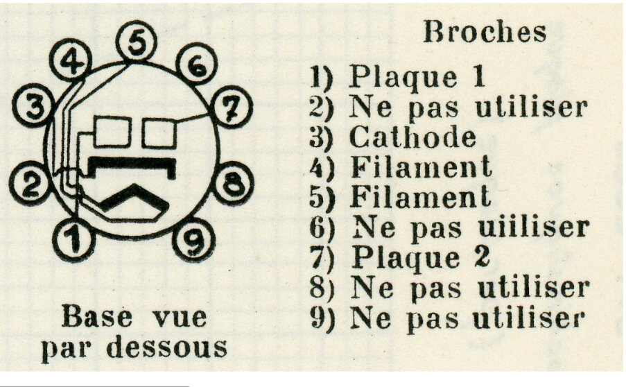

le filament est entre 4 et 5 pour une EZ80

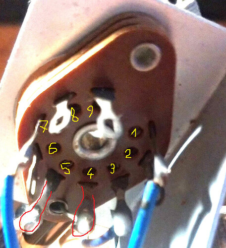

j’ai testé le filament sur la EZ80, apparemment coupé…
mais côté support on voit bien sur la photo le 5 cablé mais pas le 4 ?

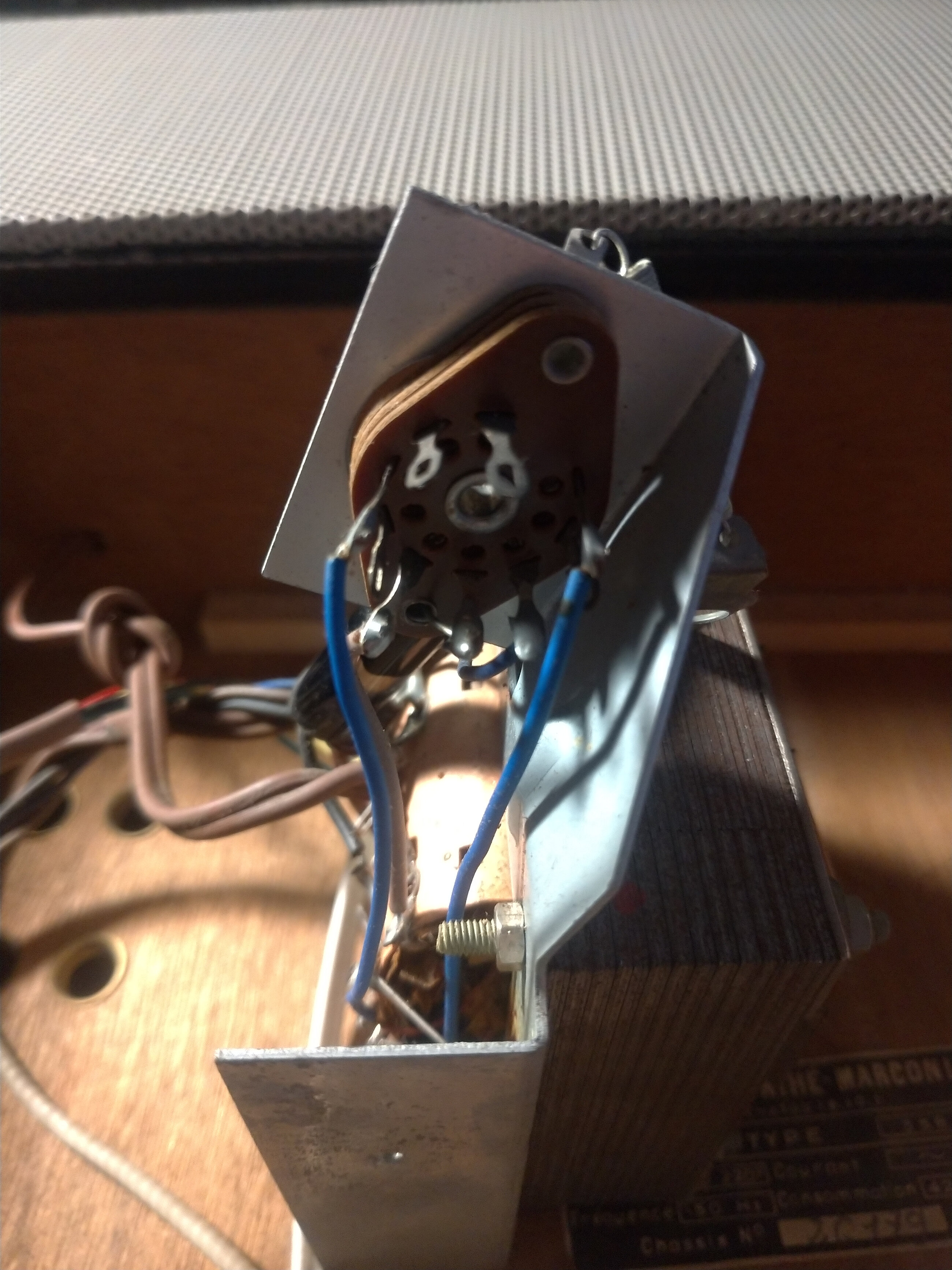

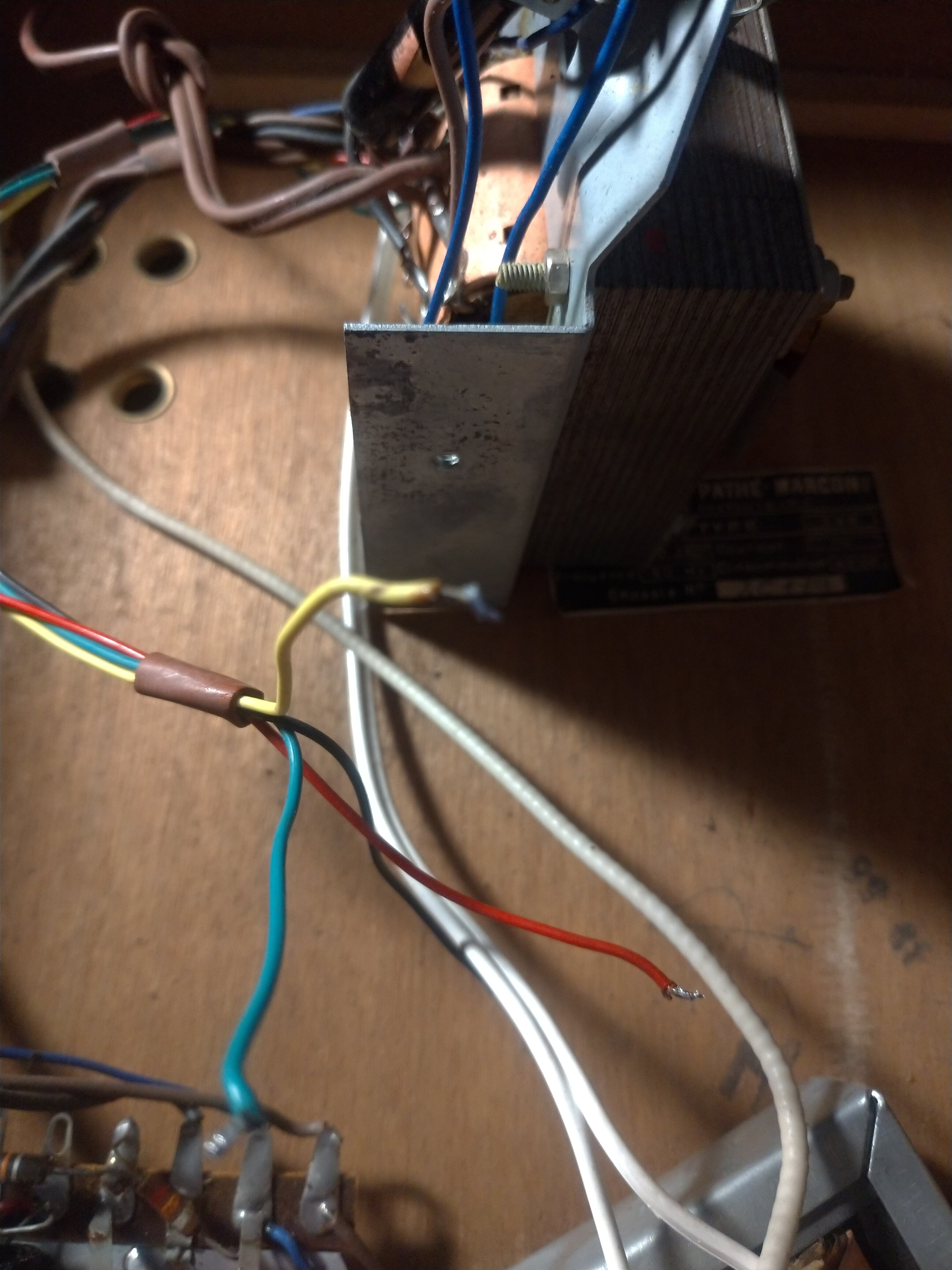

ensuite pour être plus à l’aise j’ai retiré les 4 fils de couleur de la platine… mais dans ce cas sans le switch 110/220v j’imagine qu’il faut relié rouge et vert (2 et 3 du primaire ?) je voudrais pas faire de bétise…

bon j’ai fait quelques mesures…
sur le transfo j’ai 6,7v pour l’alimentation du filament
et sur le secondaire 270v entre 7 et 8 et entre 9 et 8 (la masse)

cela parait curieux
ta photo est trop sombre
mais une fois eclaircie on vois bien que 4 et 5 sont bien cables

le boulet ! je lisais les pins dans le mauvais sens !
