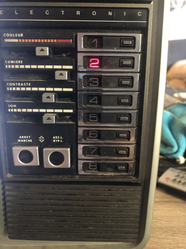

J’ai fait l’acquisition d’un téléviseur de 1977, un PATHE MARCONI C-341-41.

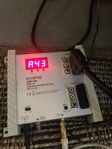

J’ai normalement ce qu’il faut pour faire passer le signal par l’UHF :
https://iili.io/3io3K0b.md.jpg
Mais je ne parviens pas à obtenir d’image satisfaisante :

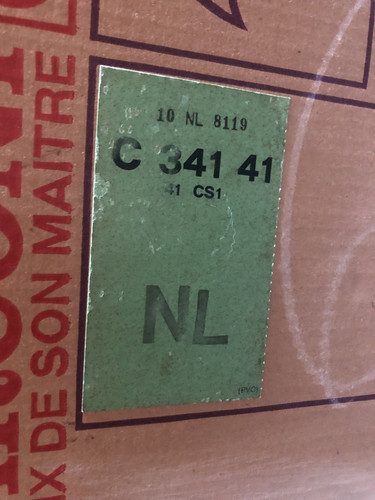

Je me demande si ce modèle n’était pas réservé au marché des Pays Bas au regard de cet autocollant sur la carton :
https://iili.io/3io35rJ.md.jpg

D’autres images de la bête :
https://iili.io/3io3neV.md.jpg
https://iili.io/3io3fgj.md.jpg

Non je crains que le modulateur Axing AVM 3-00 n’ait pas cette fonction.

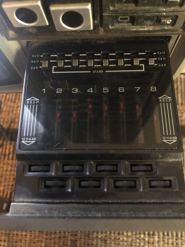

Là je suis dans mes limites de compétences je le crains. J’envoie vers le canal 43 et je cherche ce canal avec les réglages :
Dans ce cas le problème est au niveau du téléviseur.
A t-il des entrées VHF (blanche) et UHF (verte) séparées ?
N’y a-t-il pas un problème au niveau des fiches d’antenne ?
En tout cas ton appareil est bien un modèle pour la France car sur la photo du bloc d’accord on voit deux bandes VHF III (5 à 11 et 6 à 12), ce qui était une spécificité française des canaux 819 lignes.

OK noté c’est bien un modèle FR. Merci !

Est-ce que cela pourrait être le réglage « max / min » que l’on voit ?
En bas à droite :
Oui, sans doute, surtout qu’il est tout près de la sortie (Ausgang).

J’ai le même modulateur uhf et la sortie du signal est déjà bien costaud. C’est bien le réglage mini/maxi qu’il faut tourner.
