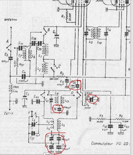

Pbs de HF sur un Ducretet-Thomson C735
Bon à tous les fondus
Je me casse les dents sur ce Ducretet-Thomson C735
Transfo de sortie mort et changé, OK
Mais malgré toutes mes tentatives, il oscille quand il veut . Bobinages HF semblent OK, pas coupées, mais peut-être en CC???
Il oscille mais arrête aux deux tiers de chaque gamme .
Tensions bonnes sur la 6A7. Je redoute un pb de contacteur de gammes? Ainsi que des trimmers défaillants. Quant aux condos, leurs valeurs sont folkloriques, 129 pF…
ci joint la partie HF du schema
C 735-bis.pdf (1,1 Mo)
Qu’en pensez vous ?

il faut deja voir a l’oscillo si la / les frequences de l’OL sont exactes en GO, PO, OC
cela peut etre les capas de liaison a la changeuse et aussi les capas padding ( en serie avec la bobine oscillatrice PO et GO, il n’y en a pas en OC)
un C/C entre spires est peu frequent sauf choc mecanique sur les bobines ou corrosion ( sulfate de cuivre vert) tres avancée
Merci Radiolo . A l’pscillo la trace disparait sur les deux gammes dès qu’on franchit la barre des 450 m en OM et itou pour les Go 1300m .
C42 est neuf, deux 1mF en //
Les OC sont déconnectées.
C35 vérifié est bon.
Reste C9 et C10, qui ont des valeurs folklo?
En admettant que C7 et C8 sont bonnes peut on greffer en parallèle des remplaçantes variables en //?
Est-ce que les bobines peuvent avoir changé de valeur ?
s’il y a des noyau fer carbonyle il vieillissent assez mal en presence d’humidité ( ils deviennent couleur rouille) mais cela ne m’a jamais empeché de reprendre les accords

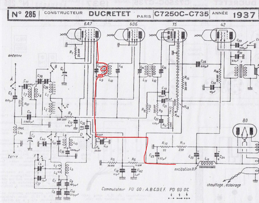

Je suis en train de me rappeler que lorsque je tourne le CV, il y a affaiblissement de l’amplitude, mais pas de la fréquence ? Cela me rappelle un autre Ducretet que j’avais réparé grace aux bons soins de Tsfpour tous qui m’avait refilé un autre bloc, j’avais quasiment les mêmes symptômes ?
la frequence ne varie pas quand on tourne le CV et l’amplitude varie ???,
si oui il y a un truffe et une grosse
masse CV et liaison CV aux bobines ( commutateur) a verifier ainsi que la valeur de la R de grille

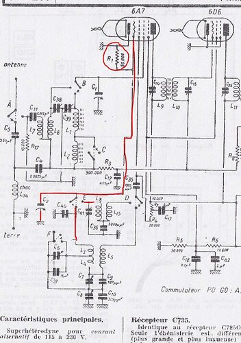

en rouge le circuit accordé
La résistance de grille est bonne : 50kohms pour une 6A7!!! Liaison grille -CV ok . J’ai suivi ton fil rouge à l’ohmmètre, sans surprises, mais …sonder les bobines cela me parait difficile et pourtant il n’y en a que deux, celles de OC sont déconnectées . De plus la panne me parait aléatoire!!!
Les bobines ne peuvent pas être coupées, la HT passe en // .
Il faudrait tout dessouder et tester, mais en aurais le courage? that is the question ?
ton Cv est bien a la masse ? verifie a l’ohmmetre que la masse est bien 0 ohm et pas 5à ou 100
la cage fixe , tu mesure bien l’infini (la 50K deconnectée( pour verifier s’il n’y a pas un fuite foireuse qq part
il ne te reste que le commutateur qui commute la ligne grille vers les bobines a verifier
la G4 de ta changeuse est bien alimentée ; pont de resistances R5 et R6 et capas de decouplage C18 C42
