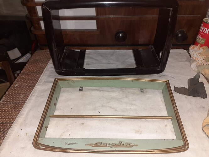

Je restaure un petit poste en bakélite des années 50, un Amplix. Je me suis appuyé sur le schéma du Castor, similaire. Cet appareil a dû tomber, bakélite et quelques tubes cassés.
Il fonctionne, mais il n’a rien de spectaculaire. J’aimerais repeindre son plastron pour lui redonner du lustre, mais par quoi faut-il commencer ?
  • La dorure puis masquer et appliquer l’autre peinture, la verte, ou le contraire ?
    Je pense à lui mettre du jaune car j’ai encore une bombe, la verte j’aime pas…
Quand je vois vos restaurations, je me dis que je pourrais faire un effort, et donc vous suivre. Bon, photo de ce plastron, avant de le poncer :
Merci pour vos conseils ! Joël

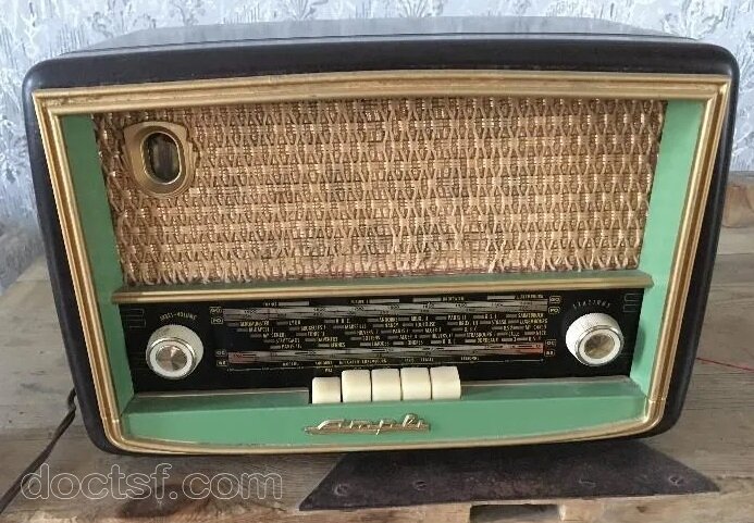

Ah oui, le même trouvé sur DocTSF
tout peindre en vert
ensuite masquer le vert et faire le doré
pour l’ecriture a la mimine au pinceau chinois a un poil
Merci Radiolo, c’est donc l’autre méthode. C’est parce que j’avais vu que l’arrière du plastron était doré. Je pensais que c’était le premier bain. Bon, y’a plus qu’à !
le masquage du vert est le plus simple ce sont des surfaces planes
et des droites
masquer les moulures serait plus difficile a mon avis , essayer ?
le doré sur l’arriere est probablement du depot parasite lors de la peinture des moulures dorées
Si je peux me permettre bien nettoyer/poncer la surface avant de peindre. Plusieurs solutions papier de verre très fin, laine de fer pour lisser et améliorer la finition… aussi la laine de fer enlève tres facilement les marques d’oxydation et de rouille si besoin… ensuite idéalement poser un apprêt avant de peindre… Bon courage et beaucoup de patience…

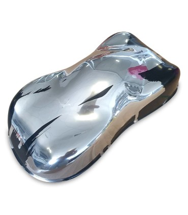

Pour les chromes, le produit magique mais cher:
A appliquer au bain pour un résultat sublime et miroir
Je n’ai jamais trouvé d’effet miroir convainquant en bombe.
