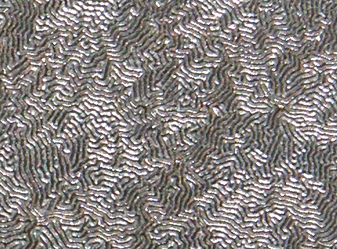

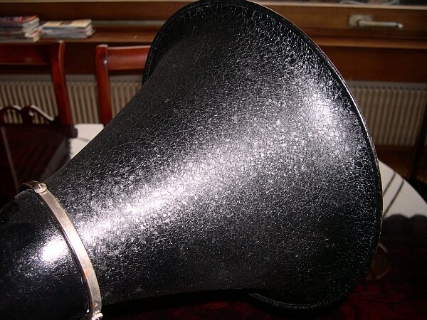

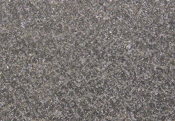

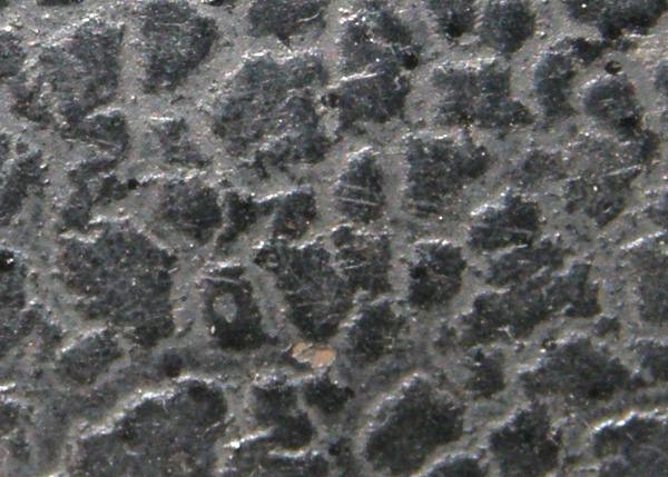

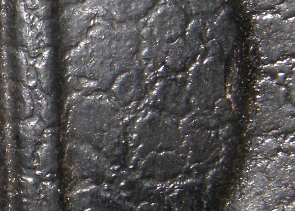

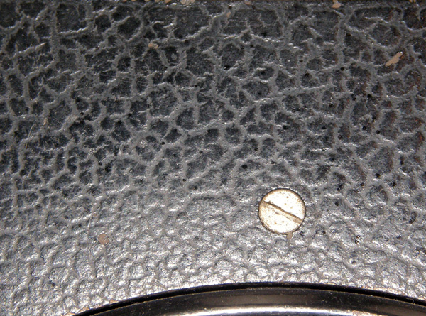

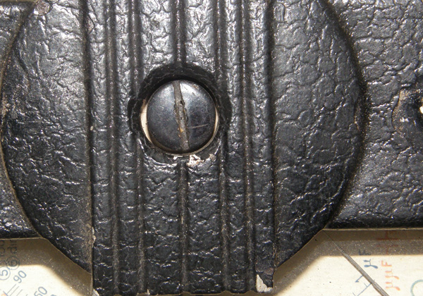

Pour illustrer mon propos j’ai photographié quelques boitier d’appareils de mesure ou de récepteurs;
il y a une famille principale d’effet que je qualifiérai de "réticulé ou vermiculé, ou l’effet est plus ou moins régulier. ( Centrad, Ducretet, Radio controle, Da et Duthil)
et une autre que je nommerai « craquelé ». ( philips et le polymetre Radio Controle)
voir les photos jointes ( en premier les craquelées)
:wink: Daniel

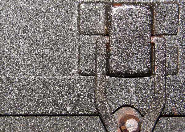

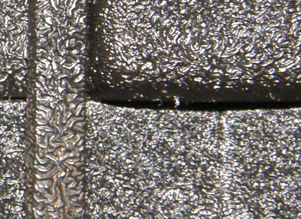

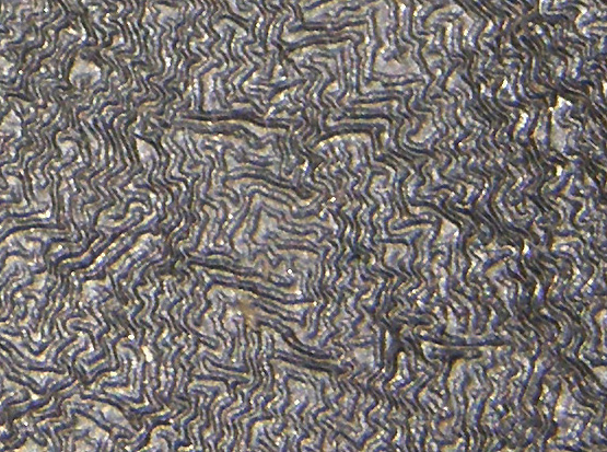

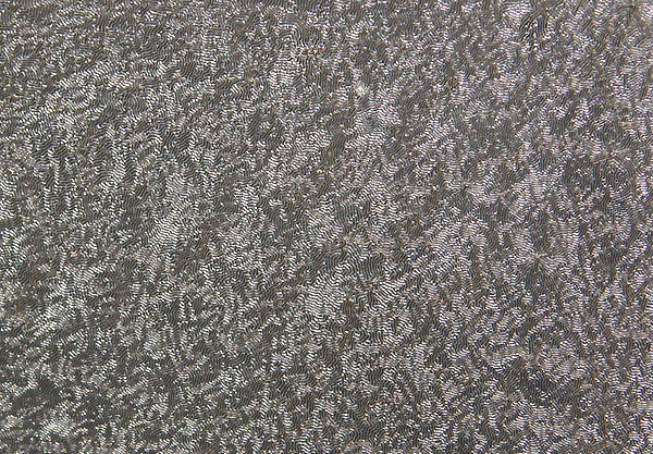

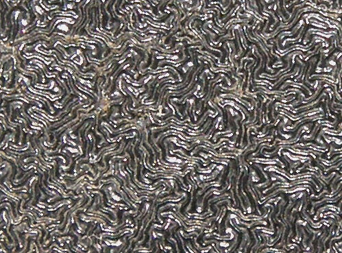

Ensuite les vermiculées ou réticulées.
C’est ce qui m’interesse en priorité
en espérant que cela serve à d’autres…
:wink: Daniel
encore d’autres

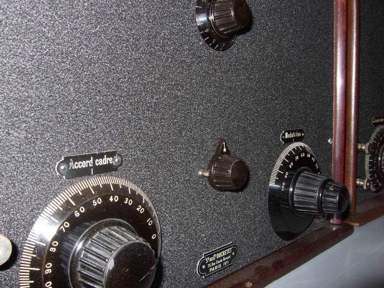

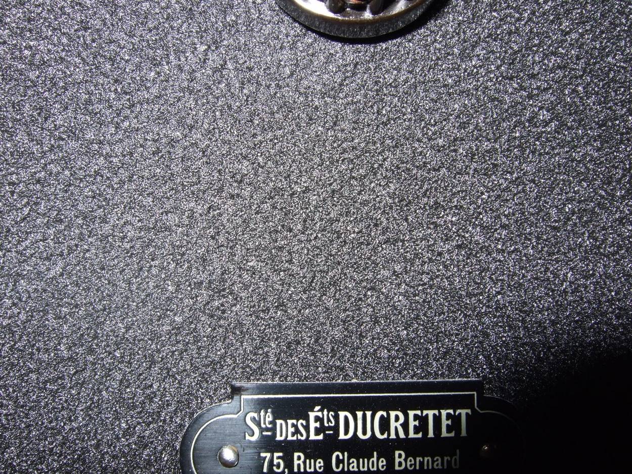

on peut voir le rendu de cette peinture sur une façade Ducretet?
:wink: Daniel
bonjour daniel :smiley:
voici le lien pour la peinture : cbsonline.co.uk/product/WRIN … LACK_PNWRB
j’ai mis 2 photos pour le rendu, en pièce jointe
cordialement
Magnifique ! Edison
Votre face avant de SM5 est vraiment réussie .

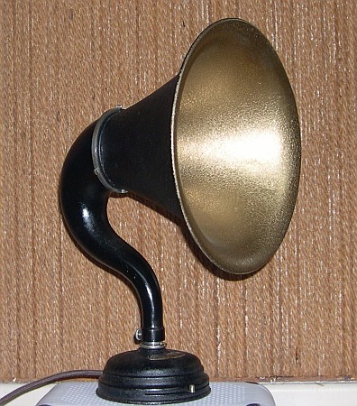

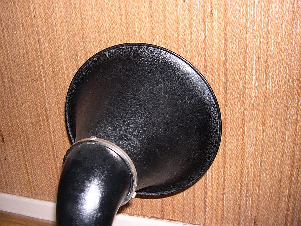

Par ailleurs ,j’ai remarqué que l’emploi de peinture martelée ,même s’il donne aisément une belle finition ,ne produit pas le même aspect qu’une peinture vermiculée .C’est un choix .
J’ai observé qu’en conservant le relief d’origine de la peinture vermiculée ,c’est à dire surtout sans poncer l’ancienne peinture salie et en repeignant dessus à la bombe noire brillant ordinaire (v.photo) ,on retrouvait l’aspect original relief compris .Voici une exemple sur un col de cygne Thomson-Houston avec intérieur doré (comme d’origine) .
Les photos sont difficiles à prendre à cause des reflets qui font précisément le charme des ces peintures .
Bien cordialement
Jacques DENYS
et la photo de la bombe qui a servi .
