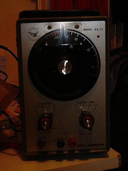

J’ai racheté il y a peu un générateur de fréquences; inscriptions sur l’appareil:
-Audio générator
-Eagle products
-model AG 71
Quelqu’un connait il ce générateur et peut il me dire ou trouver la notice d’utilisation.
D’avance merci et bonne nuit.
Pascal [pascal]
Bonsoir
Domage que la photo soit médiocre, sinon son maniment reste assez simple
Gérard [gerard]
Correction
Dommage que la photo soit médiocre, sinon son maniement reste assez simple
Gérard [gerard]
On voit assez mal sur la photo ; j’ai possédé ce générateur. Il existait un modèle HF modulé (hétérodyne) et un modèle BF. Il s’agit d’une honnête construction pour le service courant. Il ne faut pas espérer relever des courbes de Bode avec cette machine mais elle rend des services appréciables pour le dépannage quotidien. N’est pas la marque « Leader » (je me demande même si cette machine n’était pas commercialisée sous différentes marques. La version BF et HF coûtait (début des années 70) respectivement 1700 FB et 1500 FB.
Qu’est ce que je regrette de les avoir mis à la poubelle en parfait état !!!
Le défaut principal des l’un comme de l’autre était de ne pas avoirune tension constante en fonction de la fréquence. (OK pour de faibles écarts, comme c’est le cas du 455 kc/s.
Michel (Belgique) [Michel]
