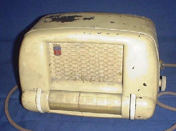

Pour la première fois je me retrouve devant une caisse en bakélite dont la peinture (d’origine) part en écailles.
Comment « décaper » proprement cette couche de peinture (assez épaisse) et quelle est la peinture la plus appropriée pour ce genre de travail ?

Le ponçage me fait un peu peur :unamused: , vu l’épaisseur de la couche de peinture qui paraît pourtant d’origine. D’autre part les « rondeurs » de la boîte ne facilitent pas le travail…
Cette peinture adhèrant très mal (on peut enlever les « écailles » avec l’ongle sur pratiquement toute la surface du coffret) je ne vois qu’une possibilité: remettre entièrement à nu la bakélite.
Quel type de décapant y parviendra totalement, sans risque de détériorer celle-ci ?

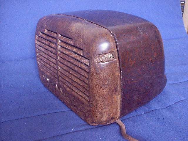

Résultat du décapage: bof, la bakélite du coffret n’est pas de la même couleur que celle du fond. De plus cette dernière est terne et paraît très « sèche ». :confused:
Je vais donc jouer au parfait carrossier, du moins je vais essayer :unamused: Reste a trouver la peinture de la bonne teinte (pas facile !).
A suivre…

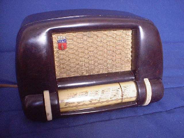

Voilà le résultat temporaire, brut de décapage. Son dos et son visage.
Qu’en pensent les spécialistes es-bakélite :question:
Amitiés radiophiles
Bonjour Guy
Les photos avec flach font briller plus que nature,mais il à l’air nikel.A voir avec les spécialistes,moi je le laisserais tel quel ou astiquer encore et encore.@+ Ervé

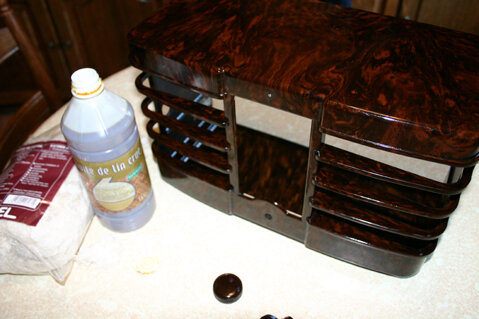

Je ne sais pas s’il est possible de rattraper la différence, mais pour la finition et pour avoir rénové plusieurs Philips des années 37,38 en bakélite, la finition la meilleure que j’obtiens est la suivante :
après un dernier lavage à l’eau savonneuse et un bon séchage, je passe un chiffon non pelucheux très légèrement imbibé d’huile de lin crue (se trouve facilement dans tous les bricos et gdes surfaces rayon peintures).
Il en faut très très peu!! Celà laisse un fin film qui renourrit la bakélite de façon incroyable !
Il faut impérativement laisser sécher plusieurs jours. Après, l’entretien se réduit à passer simplement une chamoisette à poussières.

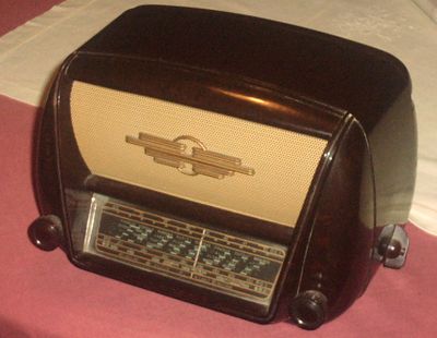

Comme promis, 2 photos : un 215A en restauration et un 470A Loisir terminé.
Yves.

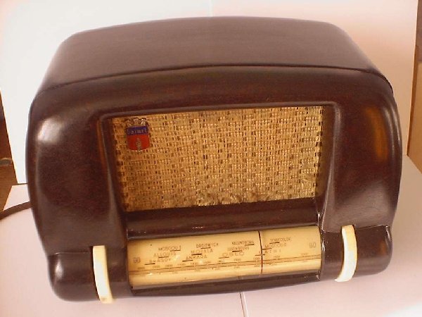

Comme vous j’éprouve un grand plaisir à remettre à neuf une caisse en bakélite même bien abimée.
Cela demande surtout beaucoup d’huile de coude.
Voilà où j’en suis aujourd’hui.
J’ai presque « rattrappé » la différence de teinte coffret/fond.
Encore un peu d’huile de coude, une toile de Hp, et j’attaque la « mécanique » :slight_smile:
