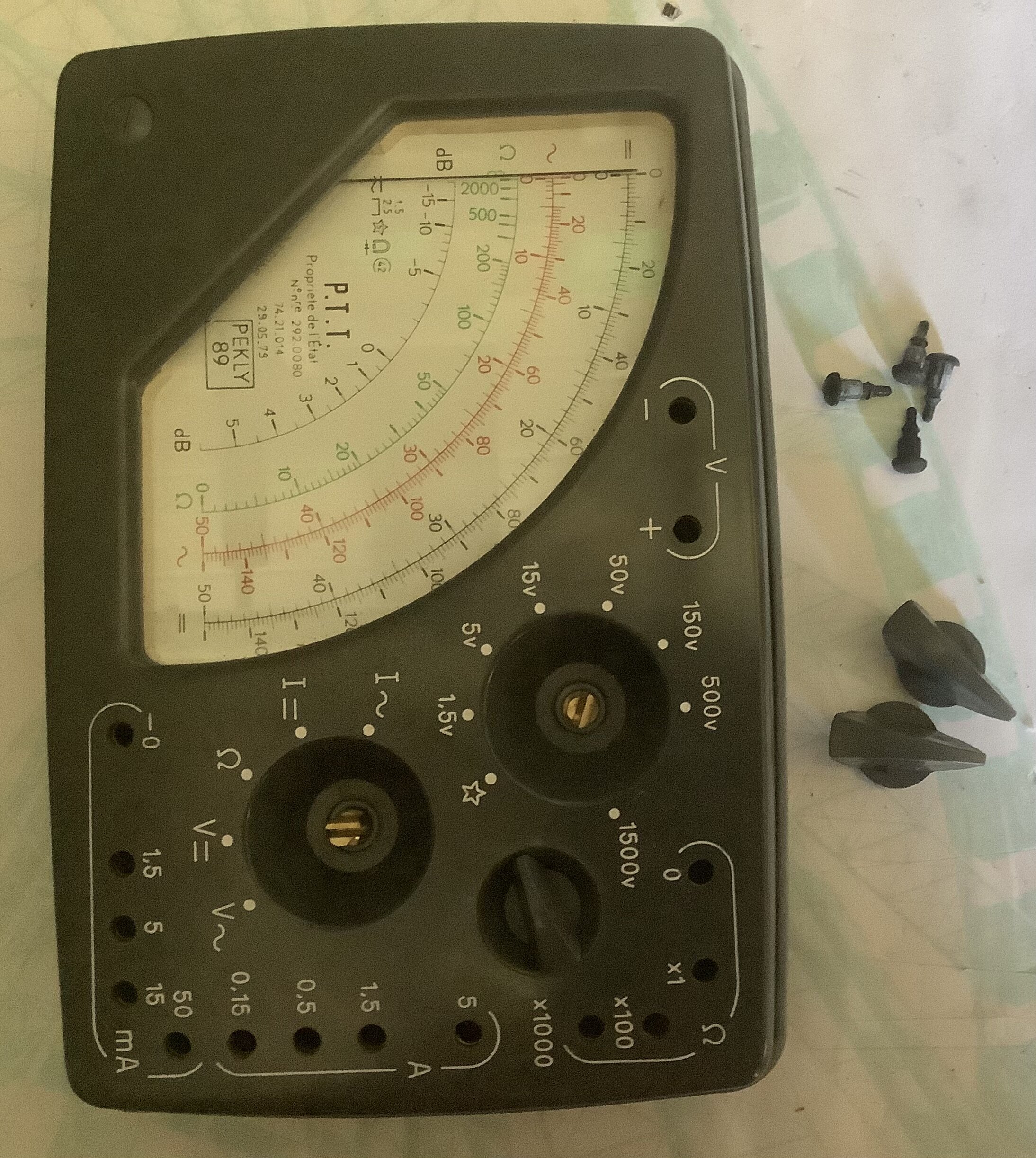

Bonjour , mon Pekly 89 est bourré de faux contacts sur la sélection de gamme , je n’arrive pas à l’ouvrir ……

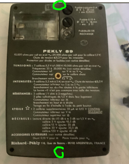

faut devisser les 4 vis au fond des trous en face arriere

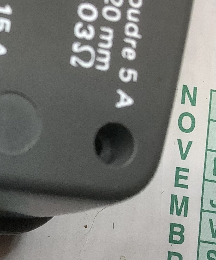

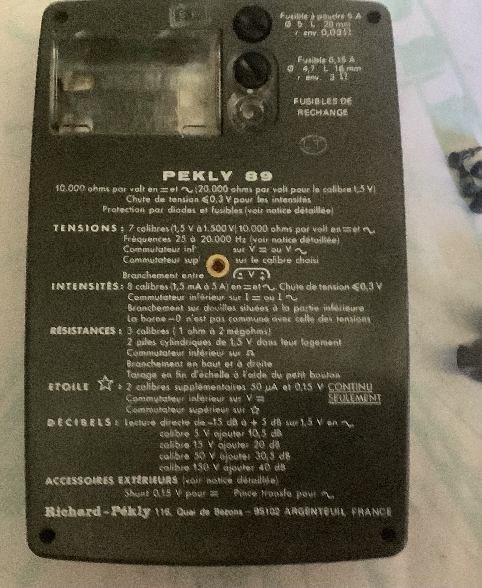

Les trous font 4.2mm sur 4 mm de haut puis en 2.5 mm de diamètre…et même avec mes tournevis de précision Facom (les seuls qui passent ), on ne sent rien au fond , que ce soit en plat en cruciforme ou en torx , je cherche toujours les 2 vis marquées sur la notice de démontage .
les vis sont sous des bouchons que l’on extrait avec un aiguille
Oui j’ai vu cela , mais impossible de les enlever (jamais ouvert apparemment depuis 79), j’ai donc percé avec une fraise plate de 5,5 et j’ai trouvé les vis . Merci Rémi .
