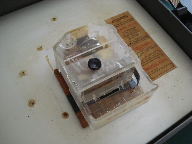

J’en possède deux exemplaires. L’une se trouve dans mon salon et affiche en permanence l’heure exacte, car le moteur d’origine a été remplacé, il y a fort longtemps, par un simple modèle à quartz qui ne m’a coûté que quelques euros, aiguilles comprises. Important : quand on remplace le moteur, les aiguilles d’origine doivent être conservées. Si on arrive pas à les placer sur l’axe, il suffit de découper la partie centrale des aiguilles livrées avec le moteur et d’y coller les aiguilles anciennes. Le moteur à quartz n’est pas très encombrant, en plus, il fonctionne avec une simple pile AA d’1,5 volt ou lieu d’une R14.
DSC00095
DSC00099
Ma deuxième pendule RTF, trouvée dans une brocante, ne m’a coûté que 25 euros car le moteur ne fonctionnait pas. Son propriétaire avait installé un nouveau moteur des années 60 et ses aiguilles dont la trotteuse rouge !
DSC00100
DSC00102

Un détail au passage : le transistor au germanium Sescosem marqué VED devait être une fabrication spéciale car n’apparaissant pas dans les catalogues.

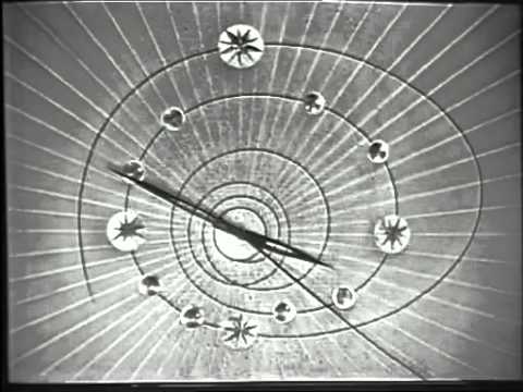

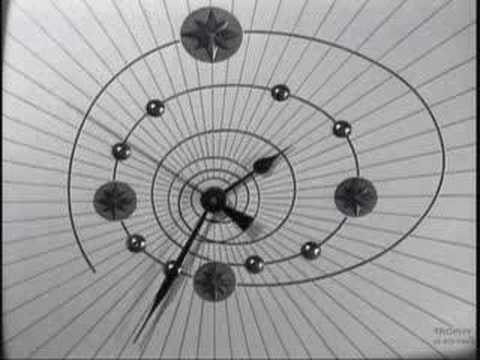

Sur ma Hourriez/Trophy, la trotteuse sautille mais je me souviens que celle diffusée à la télé, ne sautillait pas.
Patrick.
Sur ces pendules (les 2 modèles) la trotteuse sautille légèrement, mais celle de la télé devait être certainement avoir un effet « lissé » réalisé par les studios de l’époque.
« Celle de la télé » n’avait surtout pas un mouvement de pendule de cuisine, comme les répliques vendues dans le commerce.
C’était certainement une horloge électrique de haute qualité et de précision.

La voilà avec l’indicatif de "décrochage " pour les journaux régionaux
La caméra qui la filmait avait un léger déplacement horizontal et vertical pour ne pas risquer de "marquer " les écrans cathodiques.
Si la pendule emploie le mécanisme décrit au début de ce post (l’électronique ne sert qu’à remplacer le ressort d’une pendule classique mécanique) alors le déplacement de la trotteuse est assez fluide (elle fait des sauts mais plusieurs par seconde et donc semble se déplacer « en continu »).
Si le mécanisme est « à quartz », la trotteuse saute de seconde en seconde car le moteur ne l’entraîne qu’une fois par seconde. Si vous voulez un fonctionnement « fluide » il vous faut un mécanisme dans lequel les aiguilles sont entraînées par un micromoteur asservi par quartz. (cherchez mécanismes silencieux). Mais, comme plus haut, la fluidité n’est qu’apparente car la trotteuse avance par micro incréments par seconde (de 3 à 20 selon le mécanisme) …
C’est évidemment meilleur à l’œil que le saut de seconde en seconde… Et plus silencieux que le clonk fait à chaque seconde …
Juste mes deux ¢ …
Edit : La pendule de la vidéo dispose d’un module à quartz. La trotteuse bouge par saccades de 1 seconde…
Celle que j’ai a son mécanisme d’origine et fonctionne depuis des années
Il faut regarder attentivement la trotteuse pour voir qu’elle fait plusieurs petits sauts en une seconde
Pas de quartz mais assez précise
