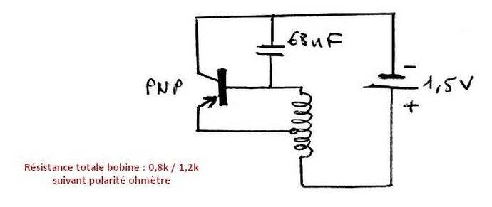

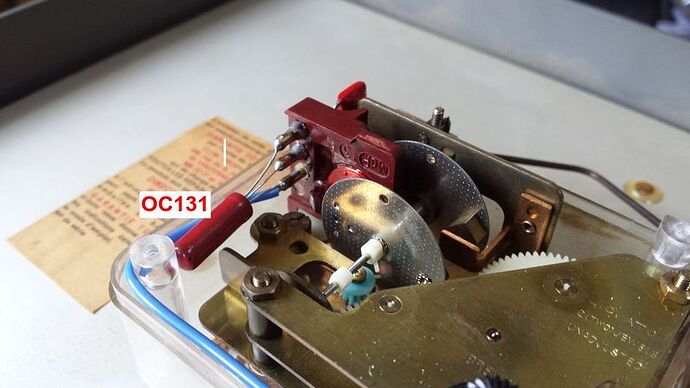

Ayant acquis également cette même pendule il y a quelques années, j’ai été confronté à une panne de cette dernière.
Contre toute attente, c’est le transistor PNP qui était HS … Le montage d’origine reposait sur un OC131, que j’ai remplacé ici par un AC126 (ce que j’avais sous la main dans mes tiroirs !), cf. photos ci-après.
Une fois le transistor remplacé, vous avez dans le schéma ci-dessous la valeur de résistance apparente de la bobine. A la mesure, la valeur est variable suivant le sens de branchement de l’ohmètre (jonction base-émetteur en parallèle sur une partie de l’enroulement). Lorque cette jonction n’intervient pas (polarisation inverse), elle est d’environ 1200 ohms.
Cordialement.
