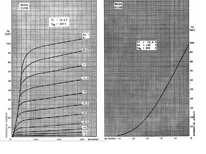

Pentode 44/33 en étage driver
cela se calcule avec ces graphes
Bonjour Radiolo
je sais qu’il faut se servir des graphes mais j’ai du mal à comprendre comment. On détermine la tension entre cathode et plaque, puis on relève le courant à obtenir, et ensuite on détermine la résistance de cathode avec la loi d’Ohm pour avoir la tension négative sur G1 ?
Je vais essayer de m’y mettre.
Merci

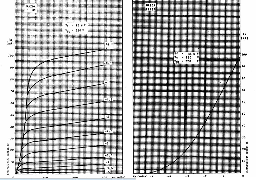

non
la base du calcul est le choix du courant anode
on en deduit avec le graphe de droite la tension G1/ K
connaissant courant et tension on calcule la Rk
apres il faut definir la Ra avec le graphe de gauche et la gain de l’etage que l’on souhaite on peut arriver a une impossibilite
en ce cs on reprend le calcul a vec un courant anode plus faible si on depasse Wa ou plus fort si Va est trop elevée

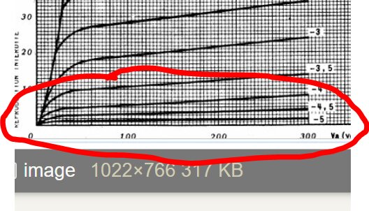

il manque sur le premier graphe le courbe Wa max
sortie du point de fonctionnement constructeur n’est pas toujours facile on peut se heurter a des problemes de non linearite ou une imcompatibilite Va Vg2
on a ici une tres belle zone non lineaire a eviter
ou a cacher par une severe contre reaction
merci Radiolo je m’y mets.
-3.6v de tension G1 donne 12mA et 300 Ohm de résistance cathode
U Anode = 180v au point de fonctionnement retenu
avec U Alim 250v il faut une résistance d’Anode de 4,167 K
dissipation résistance : 0.6W
dissipation Anode (au repos) : 2.16 W
si j’ai bien compris la manœuvre. Faut que je m’entraine les neurones !
Merci encore

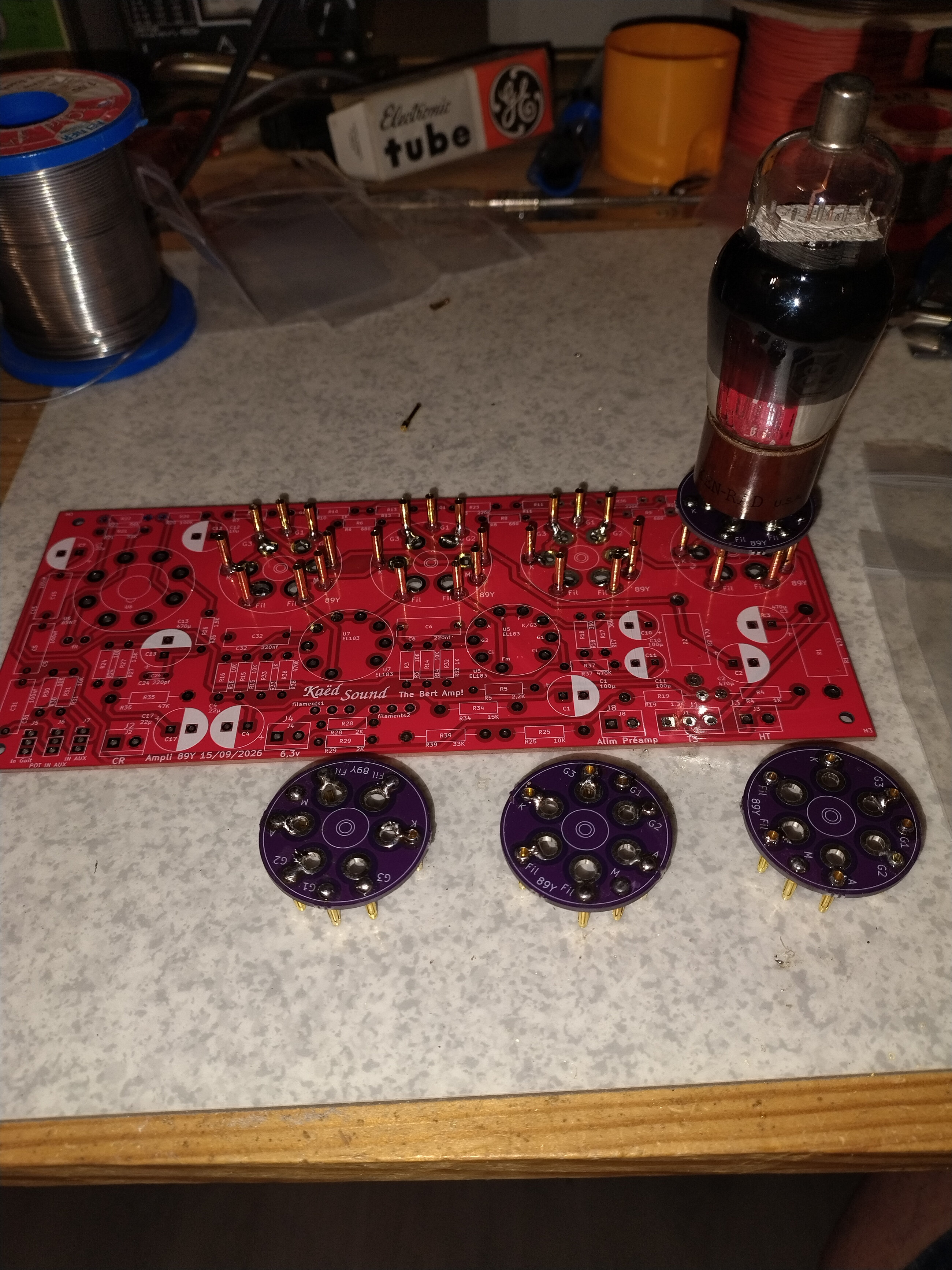

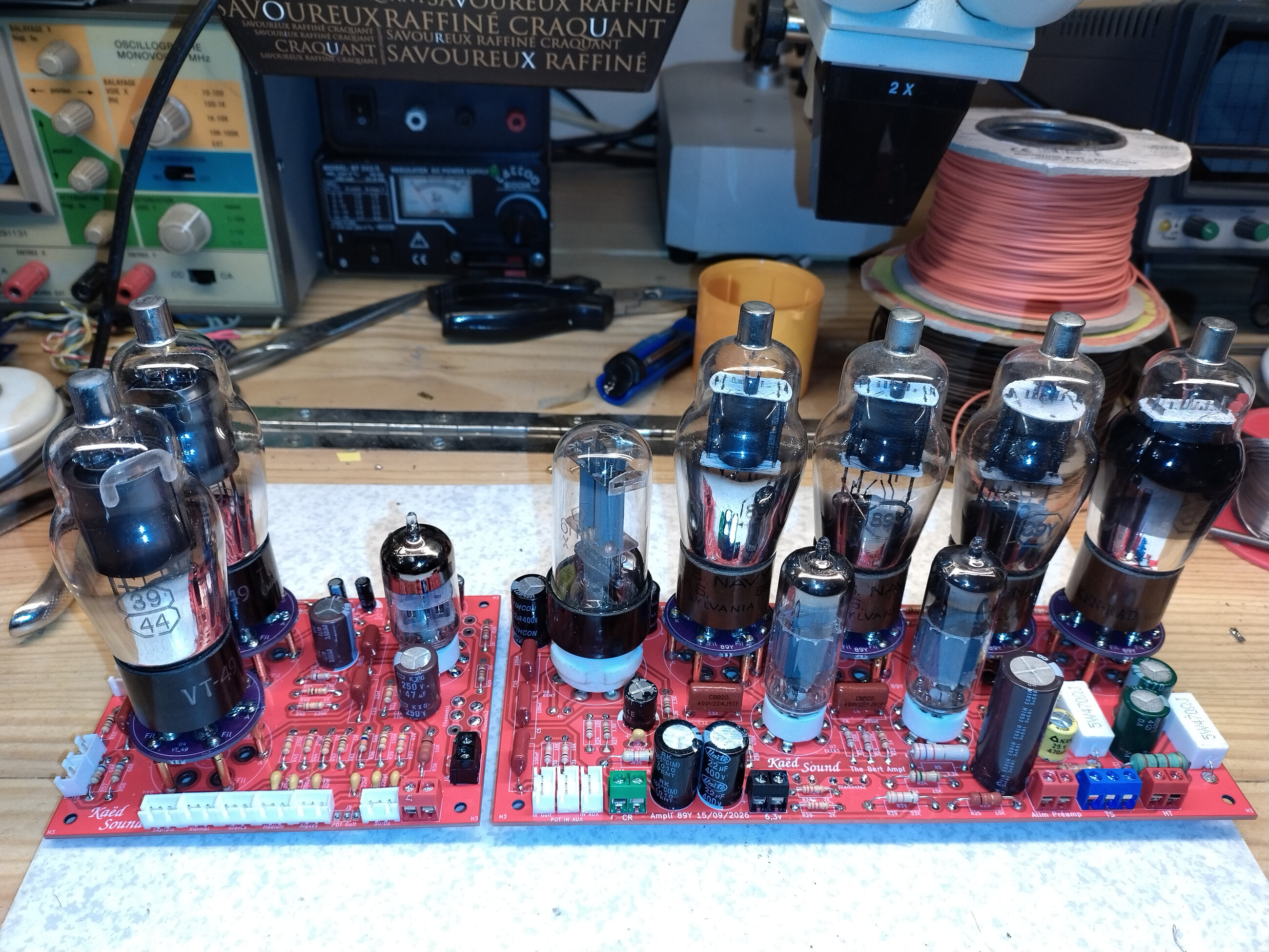

Bonsoir
des nouvelles de l’ampli.
J’ai reçu les PCB et le montage est en cours.

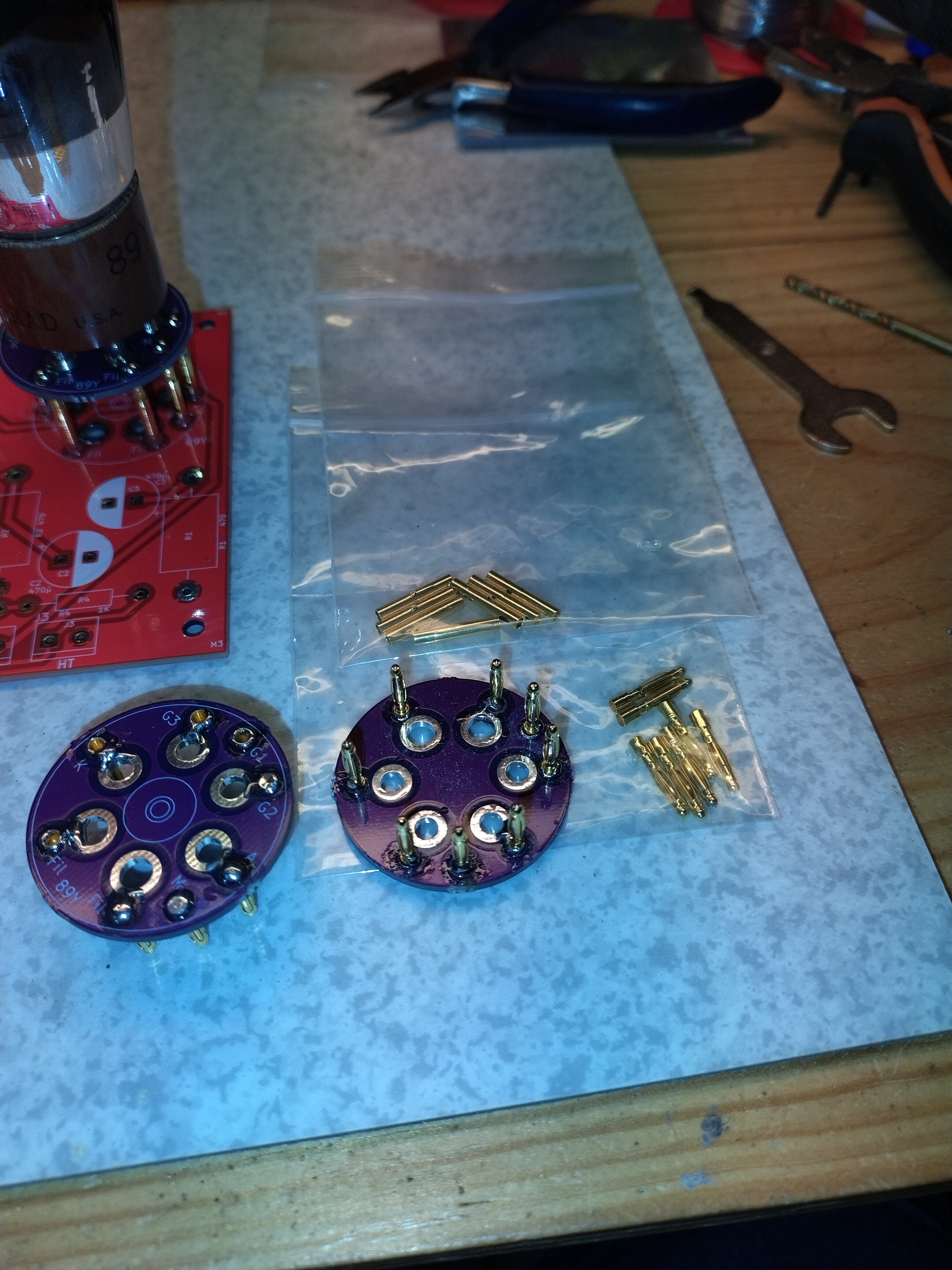

Comme les supports de lampes coutent une blinde je me suis fait des adaptateurs …. avec de petits connecteurs made un China. Les tubes sont soudés sur les adaptateurs et les petits connecteurs de 2mm permettent de retirer l’ensemble du PCB principal. Si ça intéresse quelqu’un je fais passer les Gerber ..
des nouvelles de l’Ampli : les 2 PCB sont câblés. Ma foi c’est joli … on verra si il tient ses promesses une fois sous tension… même pas peur !
L’idée des adaptateurs enfichables pour économiser des supports de tubes pour ces lampes un peu anciennes était séduisante sur le papier. De toutes façons je n’ai pas trouvé de supports pour PCB pour ces lampes là…. En réalité je me suis gouré pour le diamètre des pinoches chinoises : j’ai prévu des pads percés à 2 mm et en réalité ils font un peu plus … les Chinois n’y sont vraiment pour rien et le métal “doré” se soude très bien. j’ai donc du repercer mon PCB… ça m’apprendra à faire un PCB avant de recevoir les pièces détachées spéciales. Ceci dit cela fonctionne très bien…. même si cela a pris pas mal de temps et de soins.
A bientôt pour le résultat des essais
Bon 10 lampes pour ampli de guitare ça fait un peu usine à gaz … mais j’en attends un son chaud, dont l’image sonore se détache de la scène …. je plaisante. C’est juste pour faire de la musique. Mon neveu a deux amplis de guitare : un Marchal à tubes et un Mesa Boogie … il ne s’en sert plus : beaucoup trop puissants à la maison et quand il les utilise à faible volume c’est vraiment pas satisfaisant comme son. Voilà pourquoi j’ai fait ce petit ampli : un gros son de gratte avec une puissance réduite. On verra bien si cela lui plaît !
