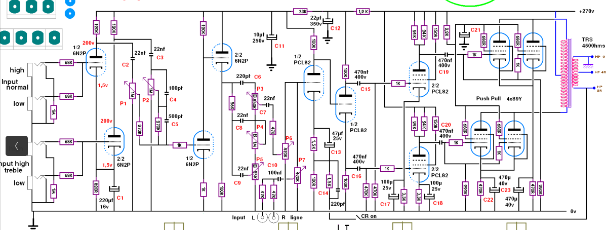

oui en effet … mon schéma est à cathodyne mais ce n’est pas trop un problème avec des drivers.
je pourrais mettre le schéma d’origine histoire de parler concret
NB: je me suis arrêté à la triode du PCL82 et je n’ai pas réalisé le préampli/correcteur guitare.

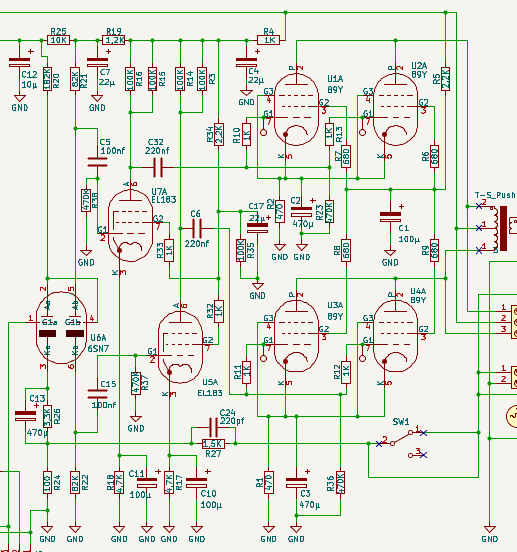

des nouvelles du projet Ampli guitare avec des 89Y et des VT-49 en étage d’entrée guitare.
  • double push pull de 89Y. Etant donné que les 89Y ont une pente modeste j’ai mis des drivers avec des EL183. J’ai mis des valeurs de résistances un peu au pif sur le schéma car je ne suis pas très doué en calculs. Il y aura donc de la mise au point et des mesures sur le circuit en tests … mais c’est plutôt formateur pour moi.
  • j’ai prévu une 6SN7 (enfin une Russe dont je dispose) en préampli/déphaseur cathodyne.J’ai repris les valeurs des composants sur un schéma passe partout.
Il faut que j’essaye de me mettre aux simulations pour être plus précis… ça va venir mais les modèles de tubes disponibles ne sont pas légion. On verra ça dans un second temps.

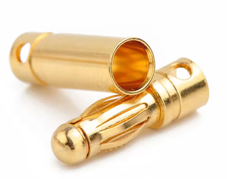

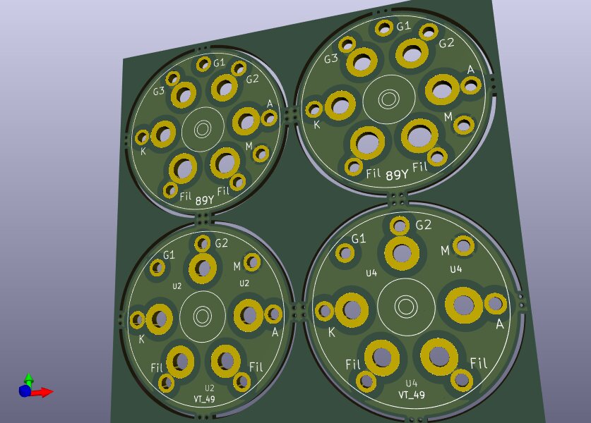

Comme je n’ai pas très envie d’investir une fortune dans les supports de tubes (assez chers et difficiles à trouver pour mes lampes), j’ai prévu un petit PCB pour les remplacer. Sur le PCB ampli et sur les petits PCB supports de lampes, j’ai prévu des mini bananes mâles et femelles à souder.
ça peut donner des idées si certains veulent s’en servir …. ce sera à disposition (Gerbers)
le schéma partie ampli
les avis (constructifs) sont bienvenus !

Le PCB de l’ampli est fait .. j’attaque le PCB du préampli guitare
Bonsoir Julien,
Je n’ai rien compris du point de fonctionnement des EL183…
Je suppose que la HT est genre 250V, avec 5k en Rp et 2k en Rk, il faut quelques mA pour le point de repos. Donc chaque driver ne transmettra que l’alternance négative aux grilles des 89Y.
Je laisse la main aux spécialistes.
Bonjour ah ? faut que je regarde ça de près. J’avais fait le même schéma avec des ECL82, la partie penthode faisant office de driver et ça marchait plutôt bien. Il faut que je vérifie, car une fois le PCB fabriqué c’est moins bien de modifier.
Merci pour les remarques et suggestions, j’en ai bien besoin !
Avec mes amitiés
j’ai modifié les valeurs des résistances en m’inspirant de trucs divers glanés sur le net.
Alim HT : dans les 250v. Les cellules de découplage vont faire un peu baiser la tension, en fonction des courants dans les différentes branches. R anode : 50k, R cathode : 4,7K. Les EL183 ont une pente élevée. On verra bien ce que ça donne. NB je ne sais pas trop calculer la tension négative obtenue sur G1 d’après les courbes de tubes.
Bonjour!
Les EL183 sont utilisées avec un courant étonnamment faible pour leur catégorie de puissance.
Vous auriez des résultats identiques avec des EF184, pour une consommation filament de seulement 300 mA.
Mais ça n’empêchera toutefois pas le montage de fonctionner, si les valeurs de plarisation sont correctes.
Nota: la résistance de cathode parait bien exagérée…
360Ω pour 10mA de courant d’anode serait plus réaliste.
La tension négative de grille obtenue serait ainsi de -3,6V.
grand merci pour ces infos … que je vais mettre à profit.
c’est justement ce que je ne sais pas calculer
oui j’en ai conscience : il est vrai que la puissance des EL183 est à peu près identique à celle des 2 89Y. Mais comme j’en ai quelques unes je pense les utiliser là au lieu de les laisser dormir dans leur tiroir … et puis c’est pour expérimenter … J’ai aussi quelques EF184 depuis l’Amplifil .. j’y avais pensé aussi à les utiliser là.
