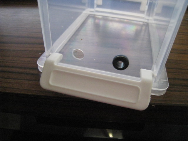

Je m’en suis servi encore à l’instant pour percer une boîte plastique à 8mm pour y insérer deux passe-fils.

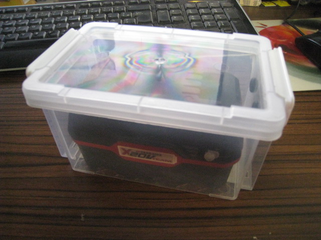

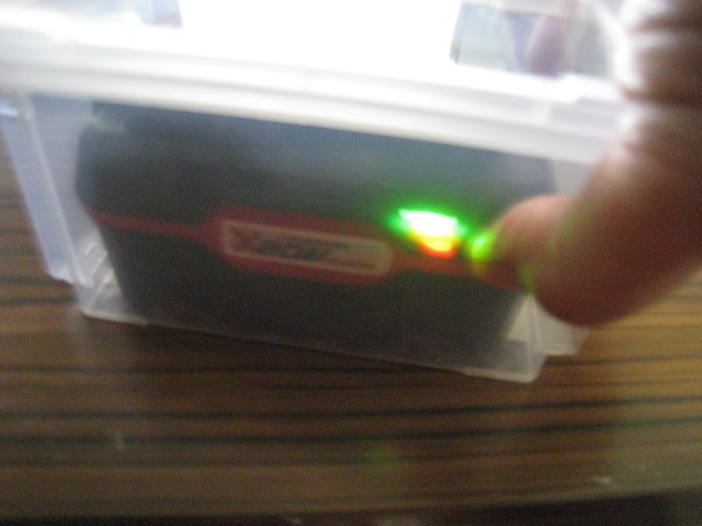

La batterie Parkside 20V 4Ah est parfaitement à l’aise dans la boîte avec clips de 15,8x8,6x10cm (Gifi), on peut même tester la charge sans ouvrir la boîte.
Idéal pour mes pièges à moustiques.
Cdt,
Gérard

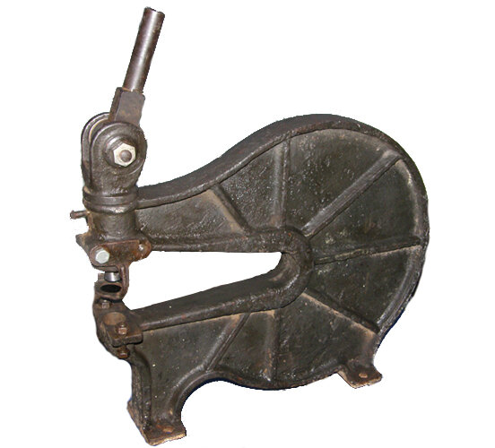

pour poinçonner 1 à 1.5 mm, il faut au moins ça:
je l’ai utilisée pour faire les disques de ma pile de volta.
Oui, avec un levier assez grand, ça devrait le faire.J’ai une cisaille de ce style, mais pas de poinçonneuse.
