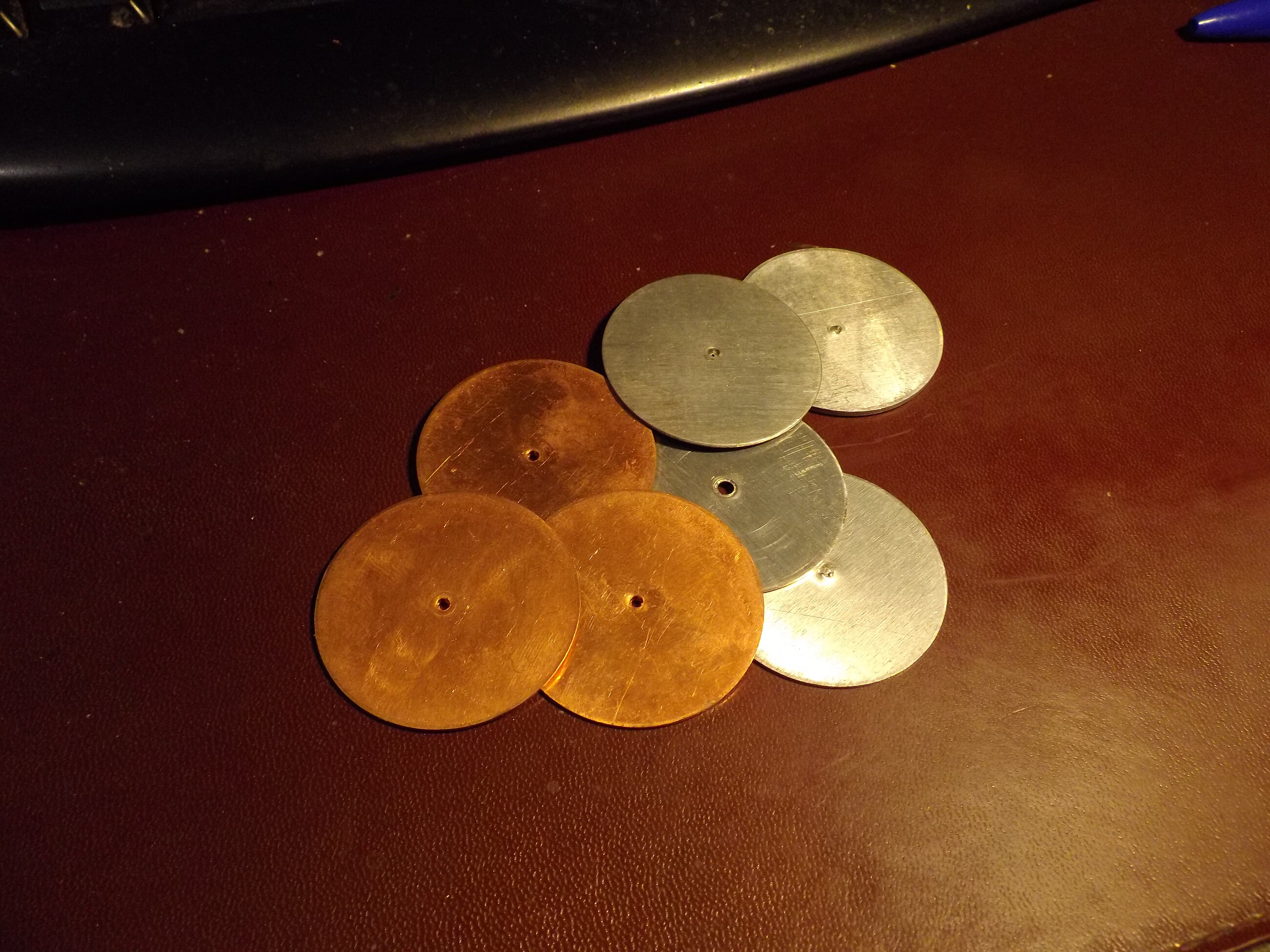

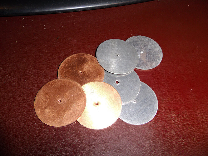

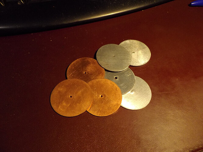

Bonjour a tous. Je cherche à percer en diamètre 10 mm des rondelles de cuivre et de zinc. A l’origine, c’était prévu pour confectionner des piles de Volta. L’épaisseur fait 8 à 10/10 èmes de mm
J’ai essayé sur ma perceuse d’établi, mais c’est compliqué parce que je tiens les rondelles à la main, et c’est relativement dangereux pour les doigts !
Comment travailler en sécurité, sans être obligé de mettre en route une usine a gaz pour la fixation de la pièce.
J’ai d’abord pointé le centre du disque ( diamètre 40 ), et j’ai commencé par percer des petits trous de 2 mm, je pensais ensuite passer à 5 ou 6, puis 10 ! Mais c’est galère !
Une idée ? Merci

L’idéal, c’est la poinçonneuse à mon avis. Sinon, peut-être en tenant les rondelles à la pince et en utilisant un foret à bois ?

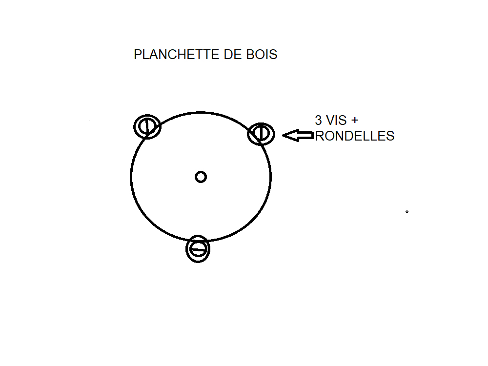

3 vis et 3 rondelles sur une planchette de bois,pour maintenir

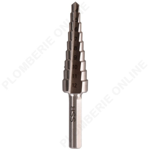

et percé avec un forte à étages
Ce qui est compliqué c’est l’immobilisation des rondelles pendant l’opération.
Peut-être je tenterais de les immobiliser entre deux planches de bois dont celle de dessus serait percée à 20 pour laisser l’accès à la rondelle. Les deux planches peuvent être serrées entre elle par des vis à bois pour bloquer les rondelles. J’en ferai plusieurs à la fois…

le zinc et le cuivre sont assez mous, le foret à tendance à plonger dans la matière, il faut un affutage avec trés peu de dépouille,
Si tu tentes de percer de 2 à 4, puis de 4 à 6, cela bouffe un copeau 1mm sur le bord, le foret va se bloquer et arracher la rondelle.
Pour sauver mes doigts, je ferais un montage avec 2 morceaux de ferraille et la rondelle coincée entre les 2 .
Des vis pour serrer le support et la plaque du dessus, pour écraser la rondelle et percer le tout sur la perceuse à colonne, directement à 10 après l’avant trou de 2 mm,

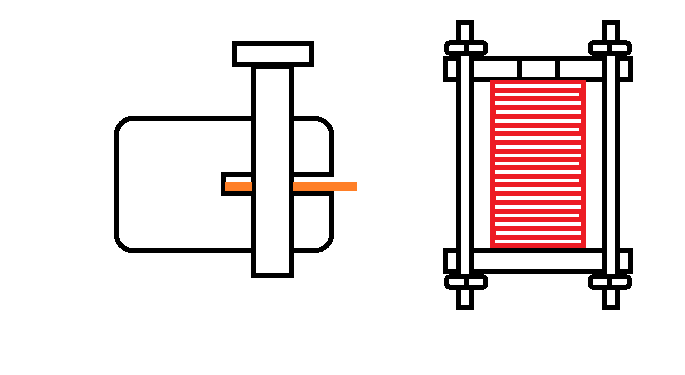

Pour une grosse quantité, je ferais un montage avec un tube diamètre 40 intérieur et deux bouchons vissés écrasant les rondelles. monter le tube dans le tour et percer direct avec un fort de 10, cela permets d’en percer 50 d’un seul coup avec un tour.
Autre solution trouver une poinçonneuse

oui, Radiolo a (toujours) raison, il faut toutes les percer simultanément. Et en général il vaut mieux percer au bon diamètre que de vouloir agrandir des trous, surtout avec un forêt hélicoïdal.
Pour faire un poinçon pour du cuivre ou du zinc la queue d’un forêt de 10mm suffit, il faut juste meuler l’extrémité un peu en creux. Facile.

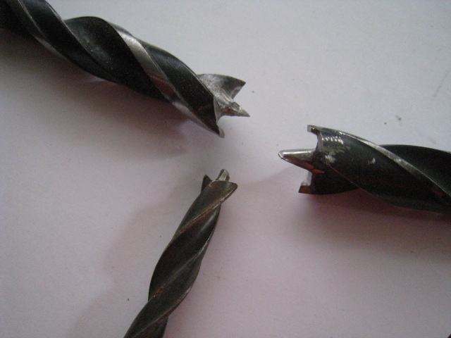

Pour percer facilement de la tôle fine à une diamètre de 10mm, il suffit d’utiliser un foret à bois ou un foret métal un peu un peu modifié comme un de ceux-ci:
On peut tenir la rondelle avec une pince-étau.

Pour les Qtés, je viens de les compter : une soixantaine à peu prés. Je viens aussi de m’apercevoir que certaines font 1mm d’épaisseur, et d’autres 15/10
bonjour à tous , je l’ai déjà fait plusieurs fois : j’ai mis les rondelles dans le mandrin de la perceuse en mettant une cale au fond du mandrin , j’ai fixé la mèche dans un étau et avec la perceuse je me présente devant la mèche et j’ai des trous bien centrés , il suffit d’avoir un mandrin capable de contenir les rondelles , souvent jusquà 13mm , bonne soitrée

Plus simple pour cette méthode ,c’est l’utilisation d’un tour, les rondelles empilées entre les mors du mandrin et le foret à métal dans le mandrin de la contre-pointe.
