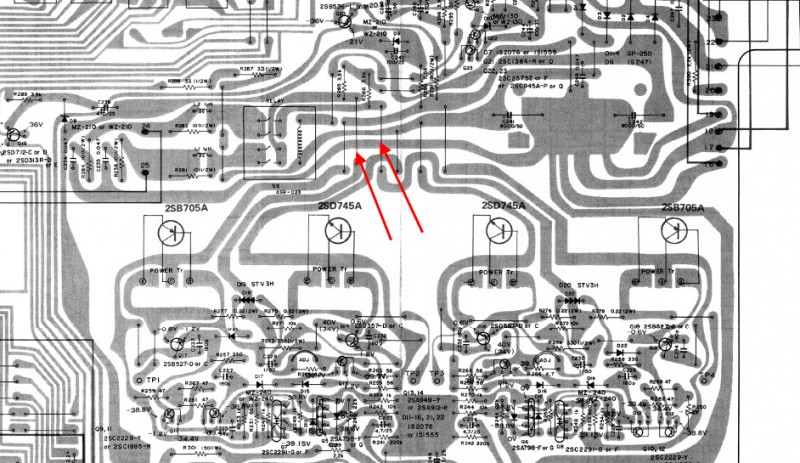

Bonsoir
Comme écrit en sujet , j’ai perdu une voie sur cet ampli la gauche et avec seulement mon multimètre ayant testé dans l’ordre les transistors rien ne semble m’indiquer en comparaison avec la droite la panne certes a la sortie des HP j’ai une valeur au delà de la normale au regard de la droite.
J’ai traité tous les commutateurs puis portards mais sans résultats …
Après moultes lectures je peine a trouver la solution , un coup de main serait bienvenu alors si idée vous avez pour m’aiguiller l’ont pourra dire qu’elle sera de bonne augure car attristé …
Merci ^^)

Pour être plus clair Alayn91 , j’ai comparé tous les transistors de la voie gauche en panne avec ceux de la voie droite qui elle fonctionne et tout en bon et uniforme .
Aucun condensateur n’est gonflé , pas de résistances abimées puis j’ai dessoudé le relais qui claque mais sais t’on jamais le l’ai tout de même nettoyé ainsi que le potard de sélection des hp et toujours rien.
Par contre il y a quatre sucres (résistance en céramique blanche ci-joint en photo) , les deux de la voie droite bip au test de continuité et pas les deux de la voie gauche , j’ai donc ouvert un autre ampli ou j’en ai aussi et la les quatre bip , je déduis donc que ceux de la voie en panne sont HS puis j’ai mis le multimètre en testeur de résistance sur 200ohms et les deux qui bip (voie droite) indique 1.9 et rien sur ceux de la voie gauche (en panne) cela semble confirmer une panne de ces deux sucres ?

Bonjour, avez vous mesuré les tensions (tensions de repos) au points TP1-TP2 et TP3-TP4.
Volume à zéro et aucune source connectée.

Ce n’est pas normal que le relais claque, sauf si les résistances sucres sont HS.
Il faudra vérifier les tensions d’alimentation de l’étage de puissance, sur les collecteurs des transistors Q1 & Q3.
Il faudra vérifier la tension aux bornes des sucres, entre TP1 & TP2.
Il faudra verifier la tension continue entre TP1, ou TP2, et la masse.
Elle doit être faible, quelques mV ou dizaine de mV.

Bonsoir, les TP1,2,3,4 sont la.
Coté composants.

Bonjour, les résistances d’émetteur hs il y a de fortes probabilités que les transistors de sortie soient en court circuit (le retour du Tritonien)
Choisis pâte thermique isolante électrique.
Comment tests-tu les transistors Q5 & Q6 ?
Ce sont les courants de fuite qu’il faut mesurer.

Je n’ai pas testé Q5/Q6 , pour cela je n’ai qu’un testeur de composants et mon multimètre mais il va me falloir les dessouder pour ce faire. La je viens de mettre les nouveaux sucres (ai changé les 4) et la pâte thermique préconisée ci-dessus puis je remonte et teste TP1/TP2 et vous donne ce qui en résulte …

Bon ben ^^)
Il chante sur ses deux voies yeah yeah !
Je vais faire un petit recapage des principaux condensateurs et TP1/TP2 en suivant , le temps de commander tout ça et je reviens vers vous …
