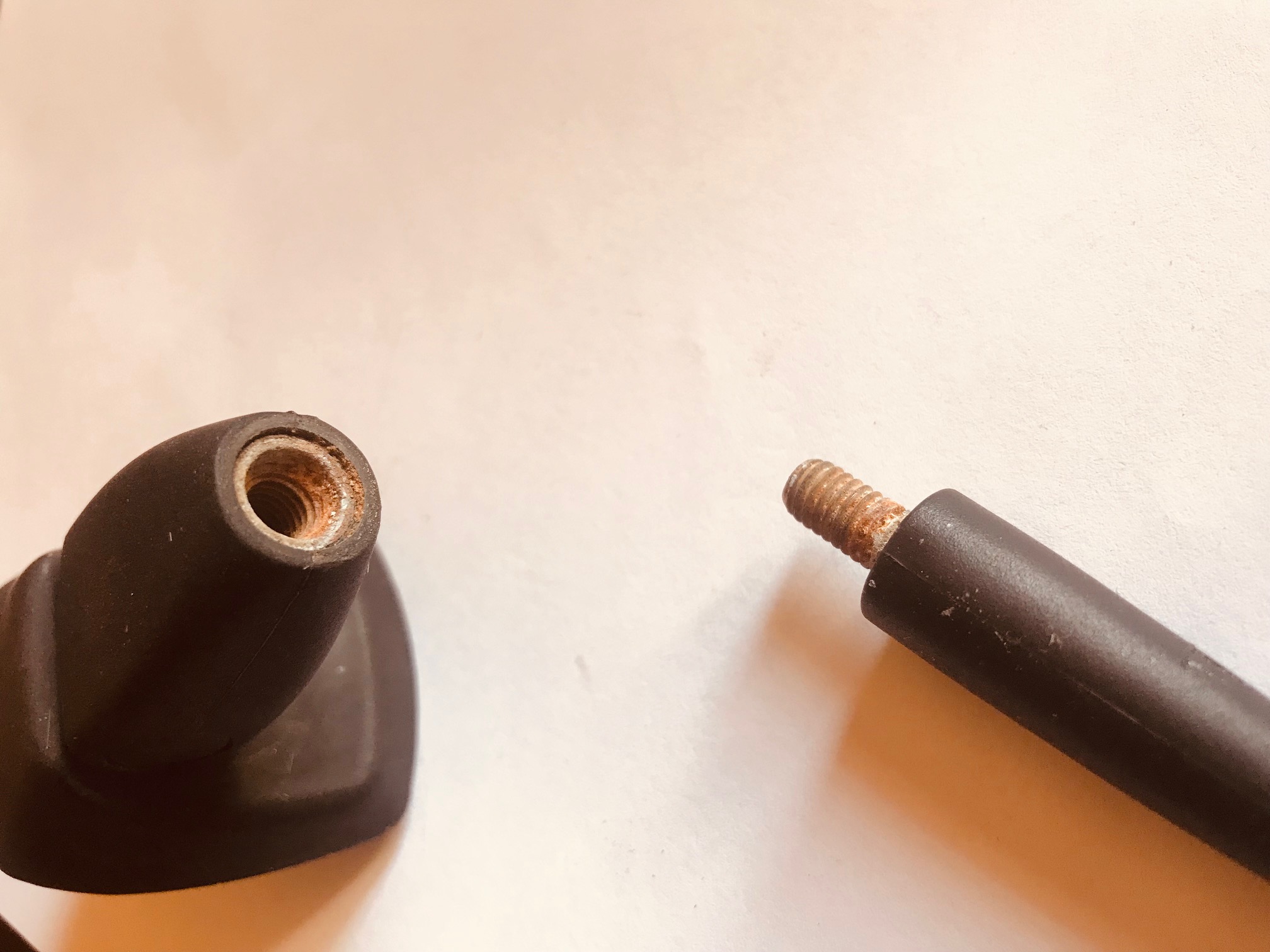

Bonjour à tous !
Pas étonnant que la eéception était faible par moments !
j’ai changé l’antenne de toit de la kangoo
et sur l’ancienne ( origine) les filetages du fouet étaient trés oxydés
en plus chez renault il ont fait simple pour l’antenne origine =
un fil métal torsadé trés fin noyé dans une enveloppe fibre de verre…
