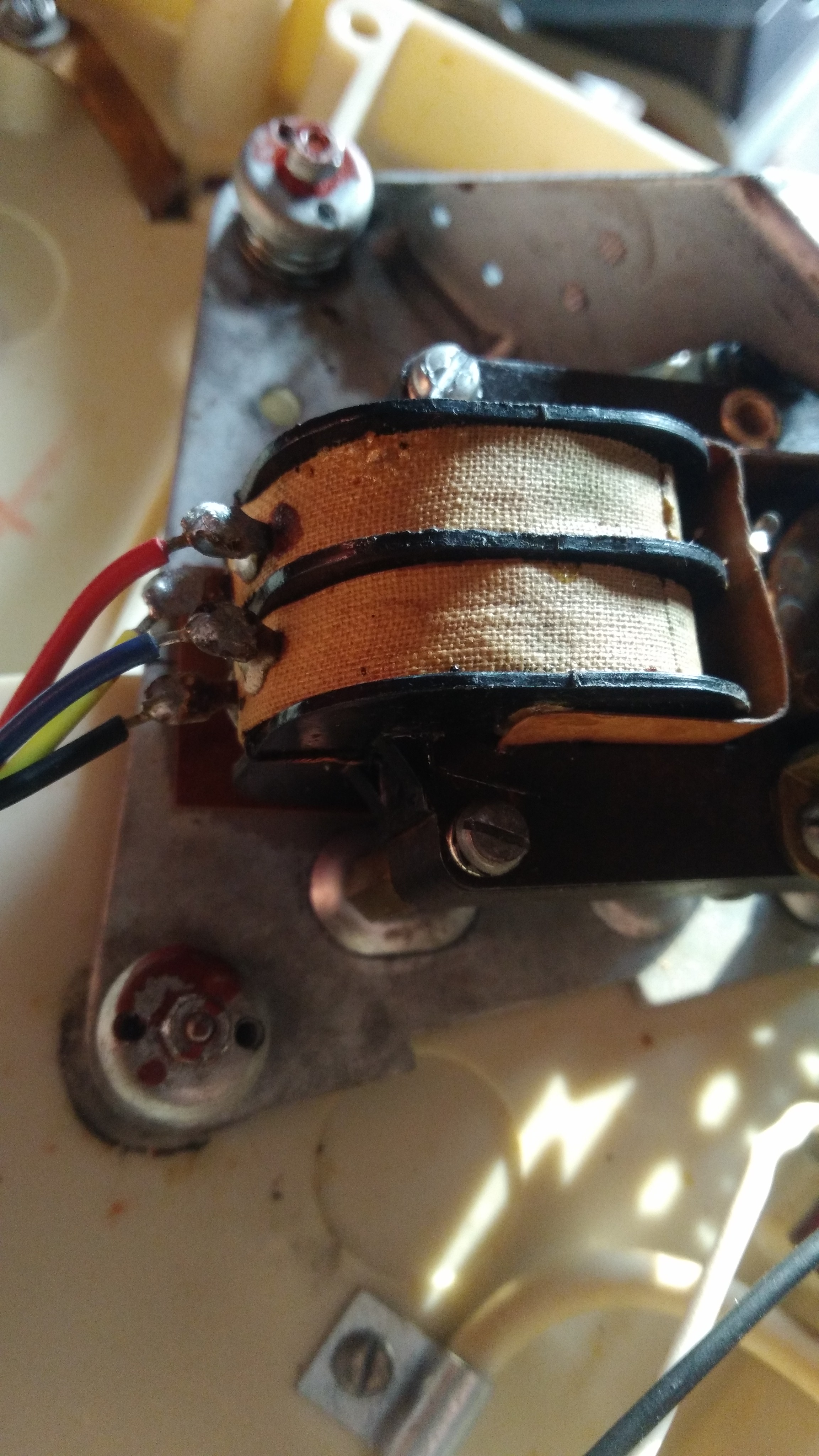

j’ai une autre platine philips NG2170 qui a bien le 200V sur les contacts du moteur mais dont le moteur ne tourne pas, il n’est pas bloqué…
faut-il alimenter un autre bobinage ? (il y a 4 contacts sur ce moteur) ou bien seul le 220 v doit arriver pour le faire tourner ?
merci encore de votre aide

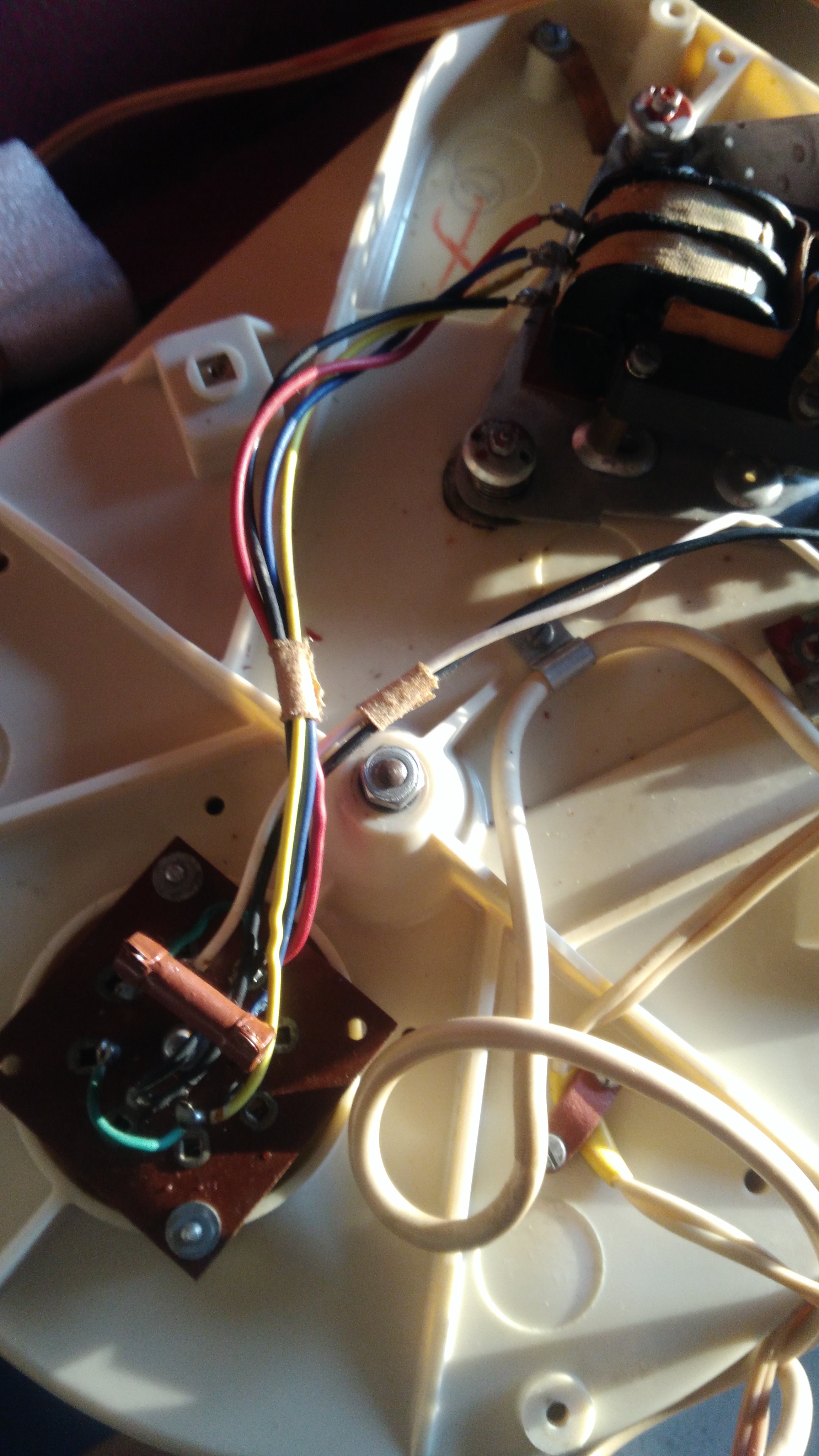

Peux-tu faire une photo du moteur où on voit le câblage actuel ?
voila, il y a du 220V entre le rouge et le noir…
Estce que les deux autres fils vont à un contacteur qui mettrait les deux bobinages en série sur 230V ou en parallèle sur 115V ?
oui il y a un contacteur, il a l’air en bon état…
