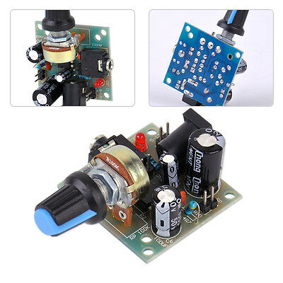

Sinon il y a des petits amplis chinois qui font très bien l’affaire.
oui, ce genre:
existe aussi en 10w, 15w…etc
Speaker power: 0.5W-10W ! Pour avoir testé ce module à plusieurs reprises, je dis que les puissances annoncées sont du domaine de l’impossible.Il fonctionne, oui, mais faut tendre l’oreille !! :face_with_raised_eyebrow:
Si, si…ce sont des watts créte à créte, avec vent dans le dos… :laughing:
C’est tout à fait ça, Jean-Michel !! :smile:
En l’alimentant sous 12V on doit pouvoir obtenir environ 2 W efficaces avec un HP de 8 ohms, ce qui correspond à peu près à la puissance de la plupart des électrophones des années 60 équipés d’une ECL82. :wink:

Speaker power: 0.5W-10W c’est la puissance admissible par le HP pas celle de l’ampli… Pour le LM386 (boîtier DIL8) :
D’accord. Mais on frise quand même la publicité mensongère ! A quoi ça sert d’avoir un HP de 10 W si l’ampli ne sort qu’un watt ? C’est comme si le compteur de ta voiture est gradué jusqu’à 200 km/h, alors que tu ne peux jamais dépasser le 120 !

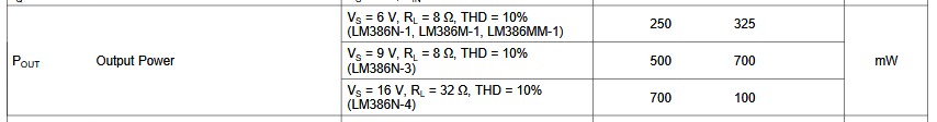

La doc complète du LM386. Pas de quoi casser des carreaux !
LM 386.pdf (264,4 Ko)
oui, le LM386 sort entre 0,5 et 1w ce qui pour un circuit aussi petit est pas si mal!
