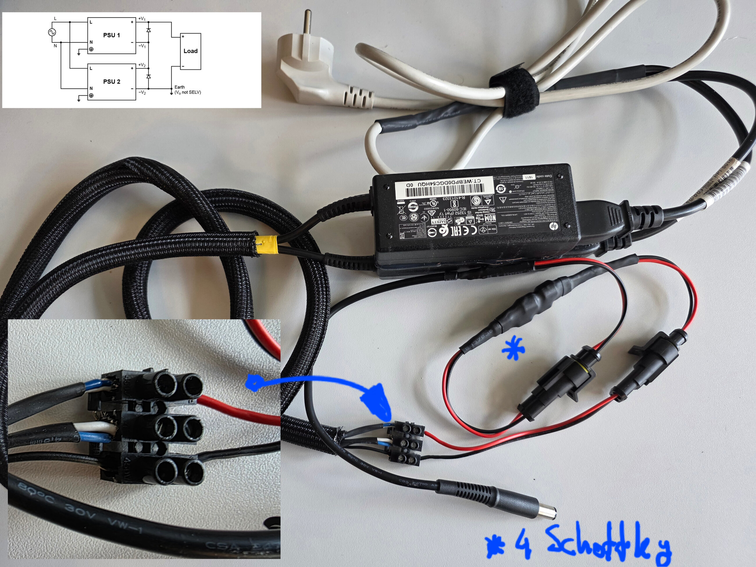

Pour fabriquer un chargeur de fortune pour ma trottinette électrique (37.5V / 3.5A) j’ai mis deux chargeurs de pc portable en série.
Des chargeurs de vieux pc portables il y en a partout, leur donner une seconde vie comme ça est une possibilité intéressante. Ainsi on peut aisément obtenir une tension de sortie de 2 x 19.5V = 39V. Pour ma trottinette il faut 37.5V et du coup j’ai mis 4 diodes de Schottky en serie pour baisser la tension d’environ 2V sous charge (4 x 0.6V = 2.4V de baisse de tension).
Ce chargeur de fortune fonctionne très bien et il est capable de fournir le courant le plus faible de chargeurs mis en serie.
Deux choses sont à noter :
a. Avant de faire la connexion on doit verifier que la sortie de chaque chargeur est flottante (le moins n’est pas relié à la terre).

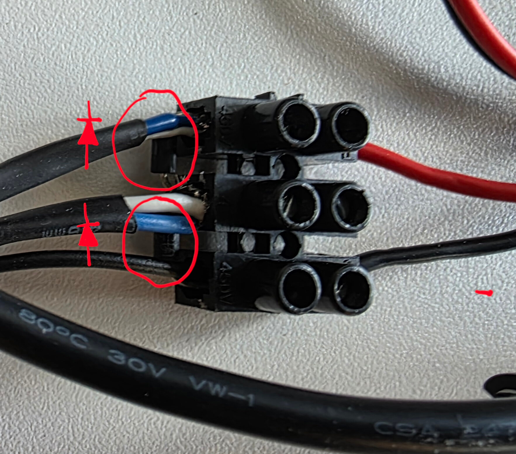

b. Comme il est possible que la tension de chaque chargeur n’est pas disponible exactement au même moment, il faut mettre une diode en polarité inversée à travers la sortie de chaque chargeur pour le proteger.
Ici on peut avoir quelques informations sur le sujet.
Bien évidement ce schéma peut s’adapter à des tensions différentes, un nombre de chargeurs en série variable et l’utilisation des chargeurs avec des caractéristiques différents.

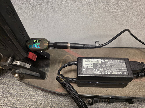

En effet c’est une alimentation qui alimente le BMS de la trottinette. Ce BMS dispose de toutes les protections de rigueur.
La voici en fonctionnement…

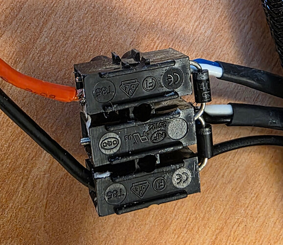

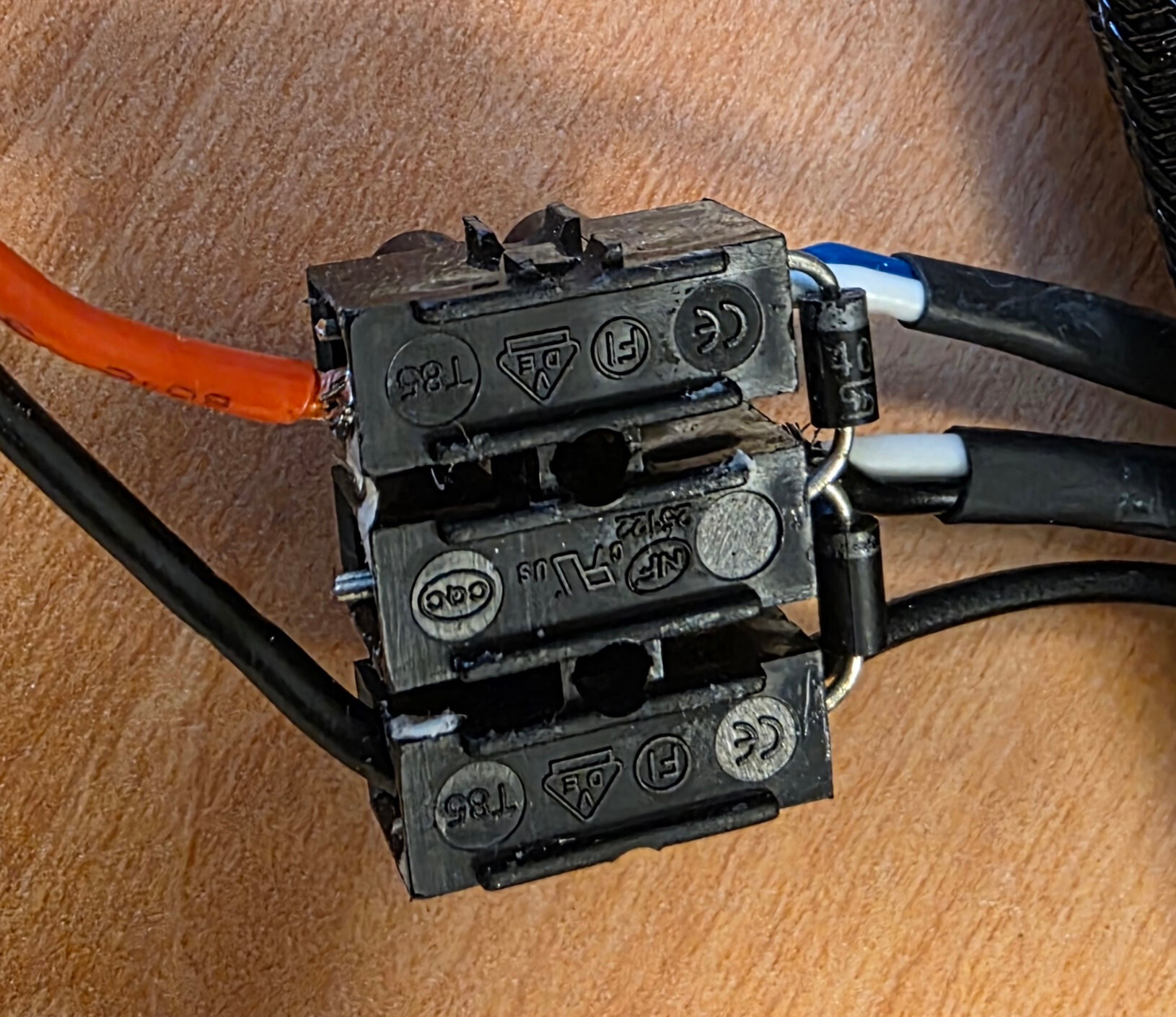

Sur ce bricolage, la présence d’un domino qui connecte des diodes est surprenante mais il est vrai qu’il s’agit d’un montage de fortune.
