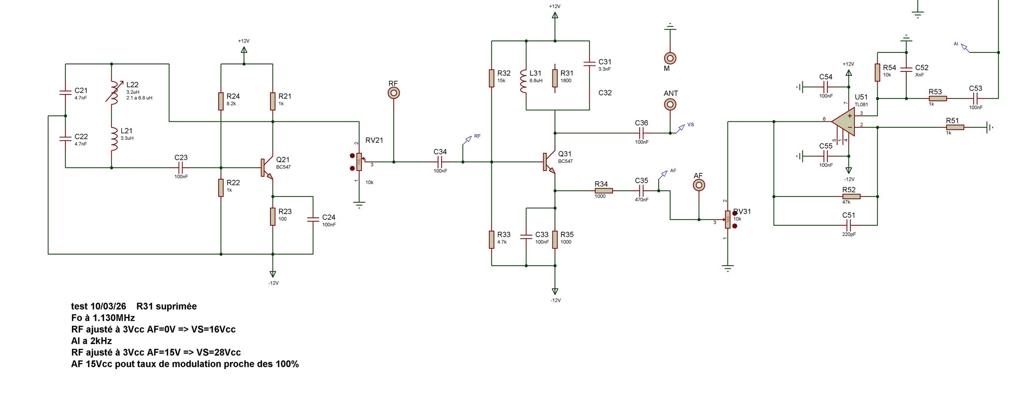

Pour occuper mes journées j’ai essayé de faire un petit émetteur AM.
J’ai ressortie mes bouquins de terminale et, je suis arrivé à quelque chose qui fonctionne, mais j’ai de grosses lacunes théoriques et j’aurais besoin de vous pour m’aider a les combler.
Première question que je me pose concernant la bande passante du signal audio.
Dois je la limiter a 4kHz ?
J’ai lu sur mon bouquin que la largeur de la bande devait rester dans les 9kHz.

y a plus personne sur les bandes AM tu ne risques pas de gener grand monde

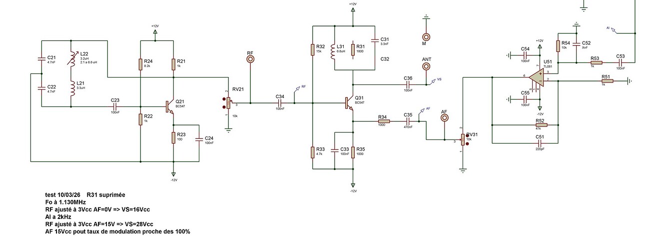

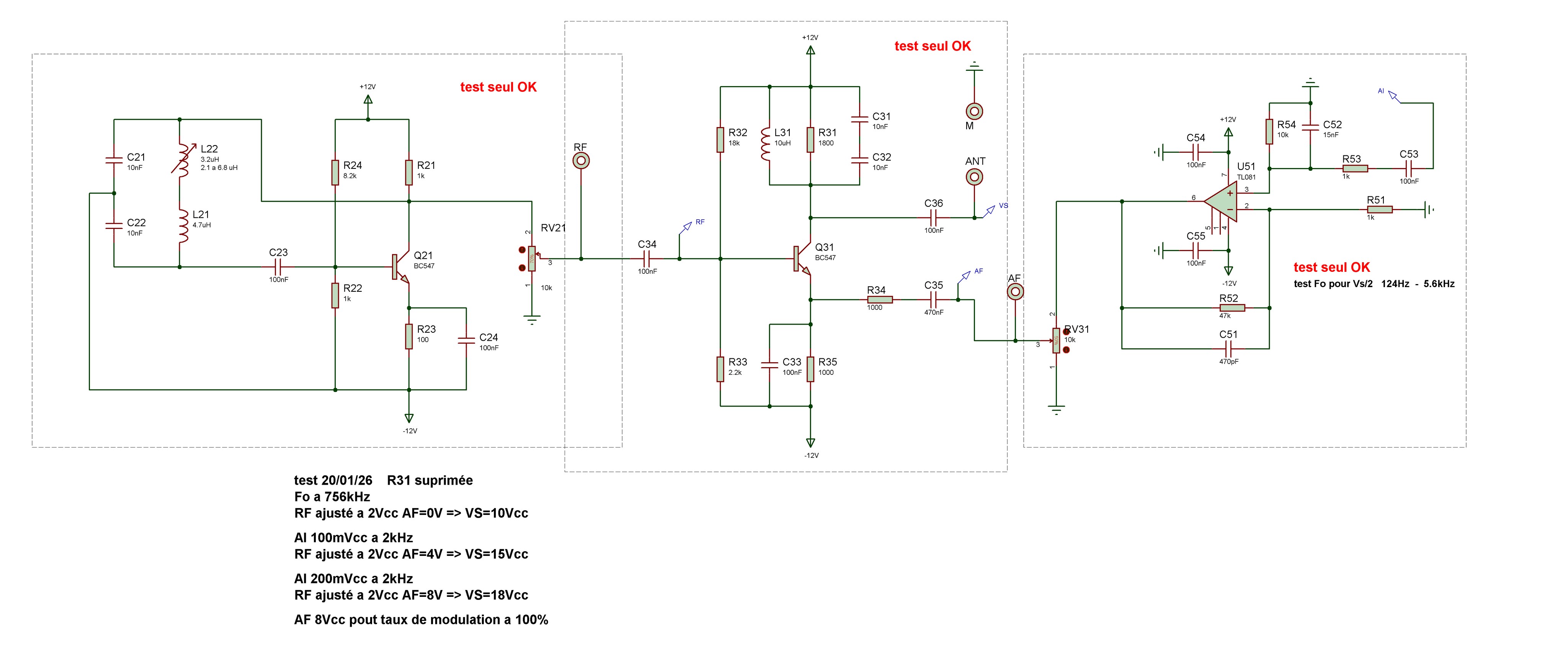

Voici le plan :slight_smile:

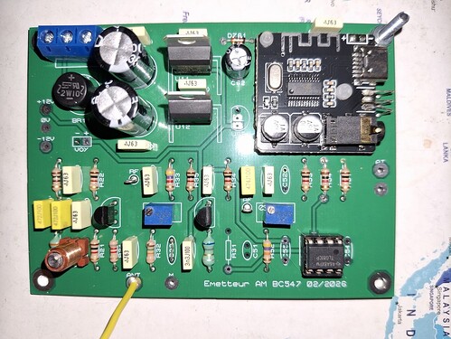

Bonjour a tous.
J’ai bien avancé sur mon petit projet :slight_smile:
Edit mise a jour du plan avec la dernière version.

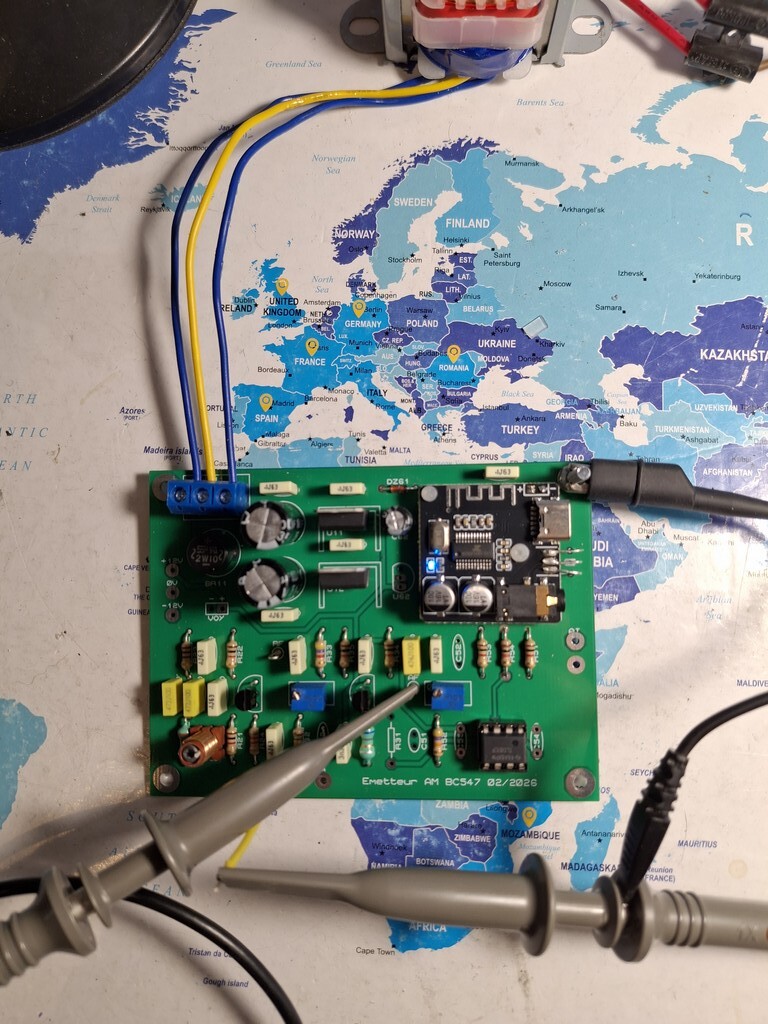

Mais j’ai un ronflement et j’arrive pas a le réduire :thinking:
Essayez une prise de terre.
Quand l’antenne est inadaptée, la HF de retour a tendance à fuir par le secteur, en traversant le pont redresseur, et le signal est ensuite re-rayonné, après avoir été découpé par la commutation des diodes.
La prise de terre élimine souvent ce problème.
Je pense que l’antenne est inadapté, c’est un simple fil de 3m tendu dans la pièce, et je ne suis pas très compétant en matière d’antenne.
Quand vous me dites d’essayer une prise de terre, vous voulez que je connecte la terre a la masse du circuit ? c’est peut être une question bête mais je préfère la poser :slight_smile:
et Merci pour les explications.
Oui, c’est exactement ça.
La masse à la prise de terre.
C’est facile à faire, et ça ne peut qu’améliorer le problème de ronflement, tout en augmentant la portée de l’émetteur.
Je teste ça tout a l’heure en rentrant, ou demain matin :slight_smile:
Bonjour a tous.
Voila j’ai fait le test.
Coté amélioration de l’émission je ne sais pas quoi dire, le récepteur étant a 2m de l’émetteur je n’entant pas de différence.
Coté ronflement je n’entant pas de différence non plus.
Mais je ne suis pas très sûr de la qualité de ma terre.
Je suis dans une vieille maison et la terre est un simple 2.5² attaché au tuyau d’un puit qui ne sert plus depuis au moins 60 ans.
Il est prévu de planter un nouveau piquet de terre d’ici la fin de mes travaux.
Peut-être essayer de mettre en parallèle sur chaque diode du pont de diodes un condensateur de 20nF pour supprimer le ronflement ? :thinking:
Ca ne coûte pas grand chose d’essayer.
