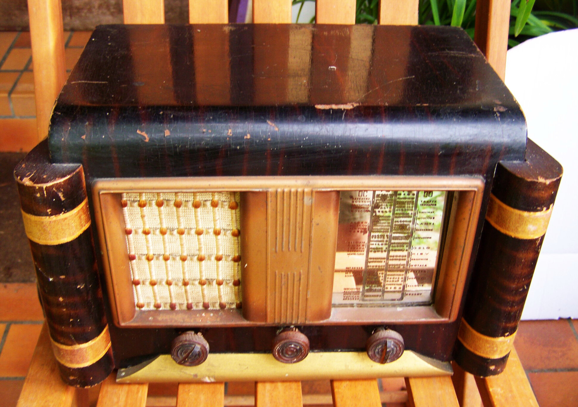

réussi samedi à débloquer une vis bouton sans problème , les deux autres récalcitrantes
une autre cet après midi après moult injections de WD 40
celle du milieu résiste encore, même à la clé à cliquet sans trop forcer, pour ne pas casser un pan de la fente, :roll_eyes:, donc je patiente , réinjection de WD 40 :smiley:
à suivre :wink:
chauffer un peu la vis au fer a souder en mettant le bout de la panne du fer dans la fente de la vis
pocco ma non troppo
Après un jour sous dégrippant, c’était bloqué encore au tournevis, j’ai débloqué deux vis récalcitrantes avec ma petite visseuse/deviseuse à chocs en position 1 pour un bouton et l’autre j’ai dû mettre 2, après 2 à 3 secondes de clics les deux sont venus sans rien endommager.
oui il faut être patient , sinon , si ça casse : galère ! :woozy_face:
