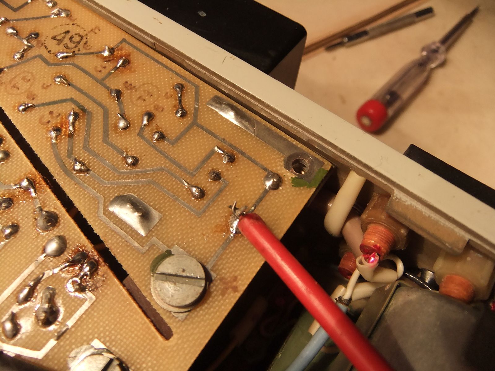

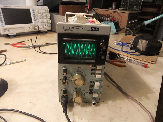

Finalement j’ai trouvé
C’était vicieux comme panne
Quand la petite carte d’alim était dévissée , ça fonctionnait
Une fois vissée , ça marchait un coup sur deux
J’ai tapé sur la carte , refais toutes les soudures , contrôlé toutes les résistances , toujours pareil
J’ai décidé de remonter les vis de la carte en restant sous tension , en me disant que je verrais bien à quel moment ça tomberai en panne
Il doit y avoir une bobine du transfo oscillateur qui fait contact avec la carcasse car en mettant une des vis la panne c’est produite
Et toujours la même vis , celle qui met la carcasse du transfo à la masse
J’ai refais plusieurs fois l’essai avec un fil , pareil ça provoque l’arrêt
Je ne vais pas bricoler le transfo , je vais me contenter de mettre une rondelle isolante
De toute façon c’était juste pour le plaisir que je voulais le faire fonctionner
Et merci à tous pour vos conseil
Fonctionnement correct

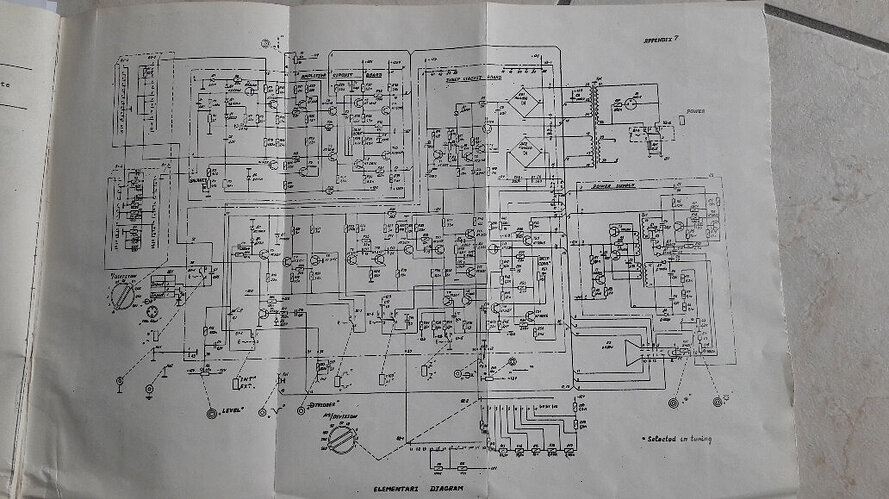

Je vous joins le schéma du mien
Je ne suis pas arrivé à le mettre vraiment droit sinon je l’abime
CCF_000014.pdf (1,9 Mo)
Si un modérateur veux le mettre dans le GL , je ne sais pas faire
j’ai fait cela , qu’en penses tu ?
Bravo , j’en serai bien incapable
On ne distingue même pas la jonction entre les deux scans
Le document est fragile , je ne voulais pas le déchirer
