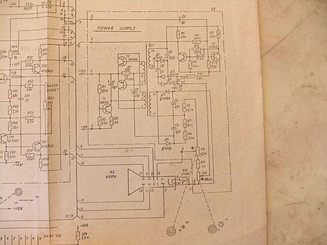

Il y a quelques années un ami m’a donné un tout petit oscillo russe avec son manuel
C’est un C1-90
J’ai décidé de le remettre en état
J’ai commencé par les commutateurs qui ont des faux-contact et comme c’est assez serré dedans il faut presque tout démonter
J’en ai donc profité pour contrôler tout les électrochimiques
Ils étaient tous hors tolérance et fuyaient
Puis remontage après essai
Un phénomène est apparu , le tube n’est plus alimenté lorsqu’il est refermé
J’ai pensé à un faux-contact
Je l’ai donc fait fonctionner ouvert avec le tube à l’extérieur
Pareil
Un coup ça marche , un coup ça ne marche pas , et ce n’est pas un faux-contact , la carte d’alim du tube étant accessible
Cette carte n’a que 6 fils , 2 pour son alim en ± 24 volts et les autres alimentent le tube , les deux potard de lumière et contraste étant sur cette carte
C’est un oscillateur qui fourni toutes les tensions du tube et à l’oscillo ( celui de l’atelier ) je vois que l’oscillation démarre puis s’arrête une seconde plus tard
La haute tension fait de même , je vois l’aiguille du voltmètre qui monte à 1500 volts puis qui retombe
J’ai sorti la carte mais je ne trouve rien d’anormal
La seule chose , j’ai dû mettre des 15µF à la place des 20µF car je n’ai pas la bonne tension en 20µF
Pour une fois je sèche
Qu’en pensez-vous ?

Pour la panne, je suggérerais de suspecter, sur la carte « power supply »
-Un condensateur fuyard (notamment le 20 µF coté secondaire « du haut » , et aussi les 2 de 0,01µ du doubleur fournissant la THT coté secondaire « du bas » )
-Un défaut d’isolement dans un des enroulements du transfo spécial (moins évident a trouver et à « guérir » !)

Ce n’est pas le chauffage du filament du CRT qui est en cause
Son filament est alimenté par le transfo de l’alim principale
Ce sont les hautes tensions du CRT qui sont fournies par un petit transfo dont le primaire est relié à un oscillateur ( T1 T2 et T3 )
Le fait d’avoir mis des capas de 15µF au lieu de 20µF peuvent elles être la cause de l’arrêt de l’oscillateur ?

J’ai branché mon oscillo ( le Rigol ) sur un des enroulements du transfo oscillateur , on vois nettement l’oscillation démarrer puis s’amortir jusqu’à extinction
Je vais voir du coté des résistances
Peut-être qu’y en a une de cassée et qui fait faux-contact
Vu le peu de composants , je vais toute les tester
je verrais bien un composant qui chauffe progressivement avant soit, de lâcher, soit de prendre une valeur qui ne permet pas l’oscillation. Bonne chasse !

Il doit y avoir une régulation d’amplitude de l’oscillation du Transfo THT .
Je ne vois pas trop comment elle est faite , peut être par la diode A4 qui retourne à l’émetteur de T1 ?

Il me semble bien que c’est T1 qui assure la régulation
J’ai mesurée la tension sur son émetteur , elle ne change pas entre le moment ou ça oscille et ou ça n’oscille plus
La diode A1 c’est une des deux diodes THT du doubleur
Je pense que la liaison sert à référencer la partie THT par rapport au - 12 volts
