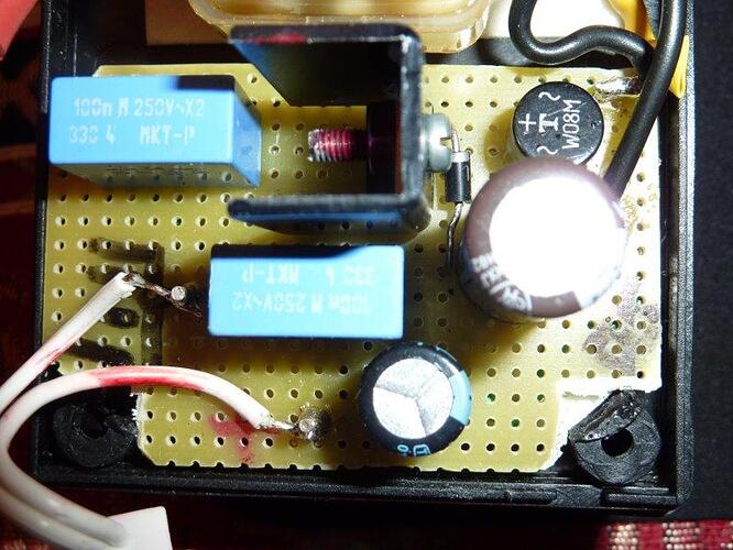

Bonjour a tous ,voila j’ai un petit problème d’alimentation 9v ,j’avais construit une petite alim avec du materiel de récup ,pour mes petit transistors,il fonctionne pas de problème,mais il y a un mais, j’avais remarqué a l’allumage du poste une petite ronflette de quelques milliseconde qui disparaît de suite ,alors je me suis dit il n’aime pas mon 9v ,faisons le chuter en 8 en changeant le régulateur par un 8 volts ,le problème demeure ,alors j’ai pris pour ceux qui se rappel ma fameuse alimentation régulé de 1 a 12 v ,et la nickel aucune ronflette de démarrage ,je vous joint la photo et les composant pour voir ou est l’erreur ?
jak
composant
2x 100 nf
1 pont redresseur ,1/ 7808
1 diode
1 chimique 2200 µF 25 v
1 chimique 100 µF 63 v
voila pour ceux qui ne s’en rappel pas ,et la il est branché sur le blaupunkt aucun problème
Pierrot aux secours ,cette petite alim me casse les pieds ,j’ai changé le chimique par un 1000 toujours le problème,j’ai retirer la diode ,rien , on a l’impression que ça charge pendant 2 ou 3 millisecondes,il me reste quoi le 100µf,ou le pont par lui méme ???les 2 100 nano ?ils sont isolé a 250 v ?

Schoser bonsoir ,alors j’e n’ai laissé que le 1000µF en sortie du régulateur et la diode est une 1n 4007 classique ,mais je vais la retirer aussi les 2 condo de 100nf sont sur vi et vo du régulateur et j’ai toujours a l’allumage du poste ce petit ronflement qui disparaît,mais il y a une bizarrerie quand méme ???me demande si je dois changer le chimique par un 500 µF?j’ai pris le schéma sur l’alim du SK 13 qui est une alim avec transfo 12 v ,ici c’est un 9v ,mais pour le chimique il sont élastique il donne de 470 a 1000 µF.

Bonsoir, un petit coup d’oscilloscope en parallèle en sortie du pont de diodes serait fort utile ici.
Les régulateurs ont besoin de chuter quelques volts pour être efficaces, il en manque peut-être quelques uns.
Dans ce cas, passer à un transfo de 12 V pourrait aider.
A défaut d’oscillo. on peut mesurer la tension alternative en sortie du transformateur pour se fixer les idées.
Si l’on a 9 V, il n’y aurait que 11.5 V crête en sortie du pont et ce n’est pas suffisant pour réguler.
A la mise sous tension de la charge, il y a un bref appel de courant dû au chargement du condensateur
de sa propre alimentation, ce qui fait brièvement écrouler la tension en sortie du pont de diodes du transformateur.

Bonjour. Avec un transformateur sortant 9Vac à vide vous n’aurez jamais 9Vcc en charge. Le plus important dans une alimentation est le transformateur.

Il faut savoir que dans le schéma d’utilisation donné par Jak, la tension d’entrée ne doit jamais descendre en dessous de 15V en tenant compte de la ronflette inévitable après redressement…
Ce qui veut dire une tension moyenne d’entrée au moins supérieure à 16V DC, et le régulateur va chauffer bien sur !
