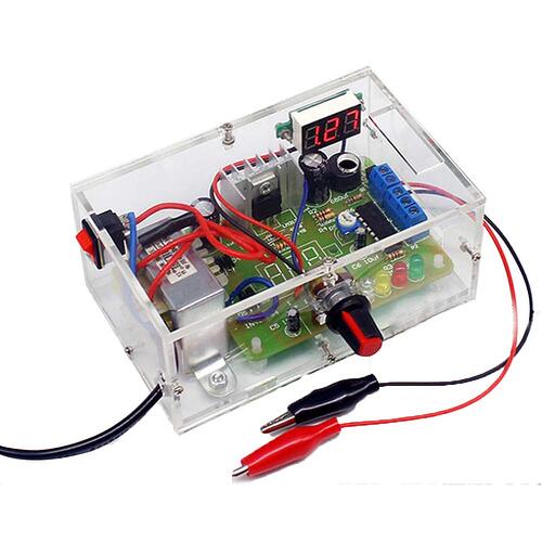

Bonjour ,je viens de commander pour un peu plus de 10 euros une petite alimentation stabilisé réglable de 1,5 a 12 v en kit ,je vous en dirais plus une fois reçu et monté ,elle me servira pour alimenter divers montages a transistors ,et vieux postes germaniums pour les essais,et de savoir exactement quand il ne faut pas dépasser certaine valeur de tension avant la catastrophe ?

Elle a l’air sympa, ta petite alim, pas de découpage en vue, affichage de la tension…
Combien délivre t-elle en courant ?
Si c’était moi, je ferais une sortie sur bornes bananes.
Bonjour Pierrot, oui elle a l’air sympa ,je lui ferais une sortie sur fiches ,voila tout ce que j’ai ,je pense que c’est une traduction du chinois

Paramètres du produit: 1: La tension de sortie de cette alimentation: 1,25-12V réglable. 2: alimentation: 2W. 3: sortie de signal réglable à sens unique, commode pour fournir le signal d’impulsion au circuit de test, avec la fonction logique, commode pour donner le niveau logique du circuit d’essai, avec le circuit de pic de 1 canal, peut tester la continuité du fil, peut être shell installé, taille de la coque: 110 * 70 * 50MM

Bonjour. 2W sous 12V en sortie cela donne 166 mA de débit. :frowning:
Ils sont bien ces chinois, ils ne donnent pas le courant maxi fourni !
160mA maxi probablement, avec ce mini-transfo.

Cette petite Alimentation stabilisé réglable de 1,5 a 12 v en kit (eBay) est composée en autres du LM 317, qui peut débiter 1.5 Amp max !.. si le Transfo Alim est le reste des composants sont à la hauteur ?
Son Descriptif donne peu d’infos à ce sujet ?
