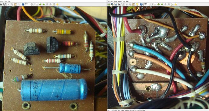

Petite astuce pour relever les schémas.
Avec un nombre minimal de rotation et un ‹ flip › on arrive à mettre en correspondance la vue de dessus du circuit imprimé et sa vue de dessous ce qui facilite grandement la lecture du circuit en vue de reconstituer sonschéma.
Tx
Bonne méthode classique pour relever le schéma d’un montage sur circuit imprimé.
Il faut ensuite dessiner sommairement les composants sur les pistes flippées « vue de dessus » et le schéma est simple à relever.
Cela prend quand même « un certain temps ».
Cordialement : jcj
