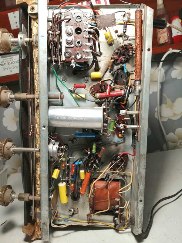

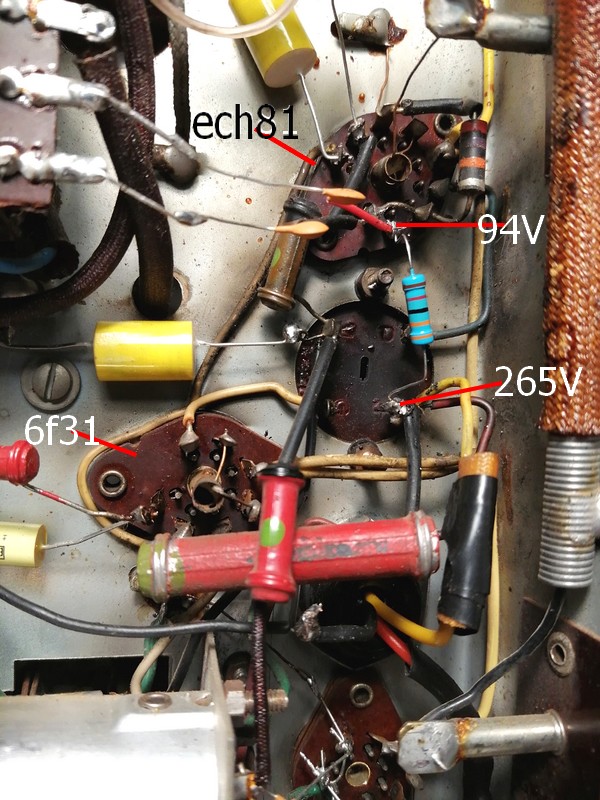

Comme promis voici 2 photos du poste.
Là on y voit un peu plus clair, la résistance est celle qui alimente l’anode de la triode oscillstrice de la ECH81, sur sa broche 8 depuis la HT.

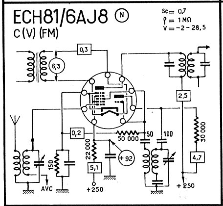

Selon le schéma d’application de la ECH81 la résistance devrait être une 30 (33 normalisee) kΩ et non une 47 kΩ :
207b2
Selon le même schéma un courant de 4.7 mA circule dans la résistance ce qui donne une puissance dissipée de 0,66 W.
Il faut donc une résistance de 33 kΩ / 1W au minimum, si vous voulez prendre de la marge mettez une 2W.

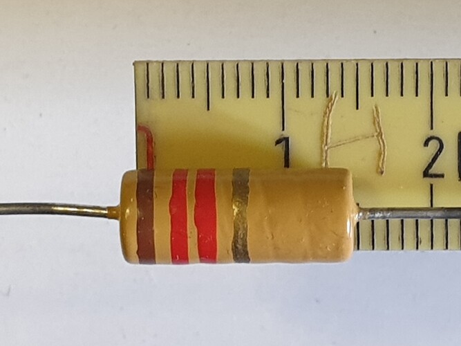

PS: Celle que l’on voit sur la photo est plutôt une 0,5 W d’après sa taille (ou une 1W « moderne » ?)
Les condensateurs céramique disques beiges me semblent un peu « petits », ils sont prévus pour quelle tension ?
Oui c’est une 33K moderne 1W. Après 20 mn de fonctionnement la température est de
35°. Les petits condos beige, ce n’ai pas moi qui les est mis, sont surement des 50V. Ils ne chauffent pas plus que les autres et tiennent le coup.

Cette température est normale pour la fonction de cette résistance et son emplacement.
Les résistances anciennes de 1W étaient plus grandes et avaient de ce fait une plus grande surface pour dissiper la chaleur, leur peinture supportait aussi mieux l’échauffement.
Mettez une 2W si vous voulez …
