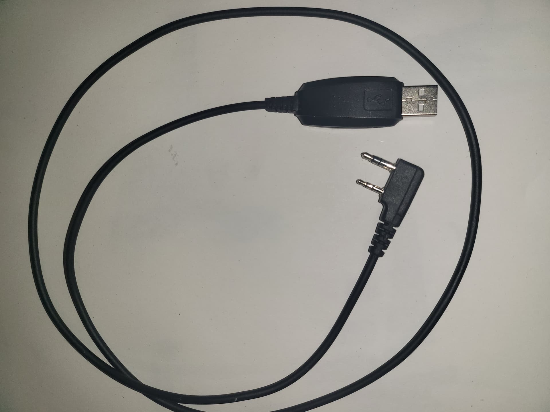

En ce qui concerne le moyen de programmer ce type d’appareil, j’ai l’impression que c’est assez similaire entre les marques.
J’utilise ce type de câble, sur mon Wouxun et mes deux TYT :

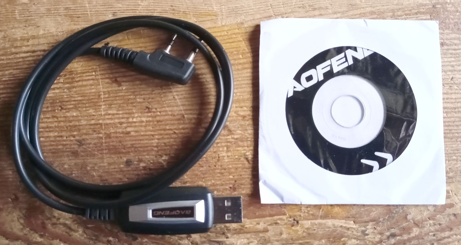

Bien reçu hier le câble et le mini CD, pas encore essayé.
Je ne sais pas pour les Baofeng mais j’ai fait l’essai sur le Quansheng et ça marche très bien. Et j’ai reflashé le firmware avec quelques nouvelles fonctions plutôt sympa.

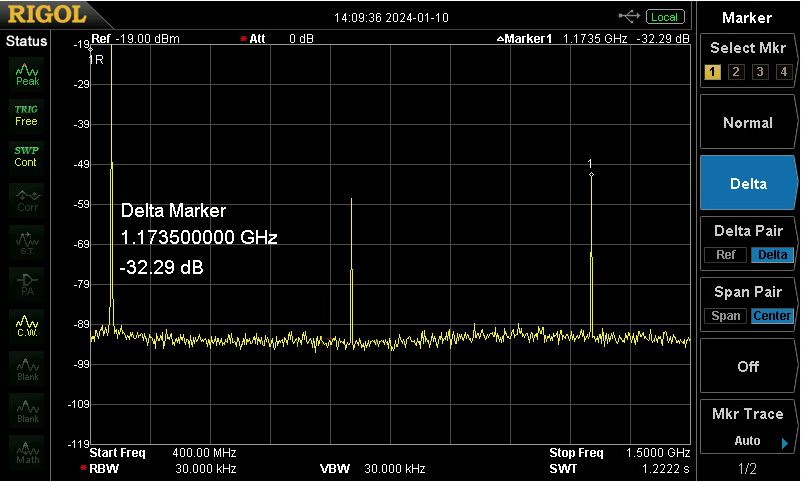

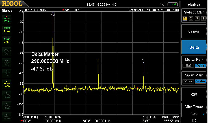

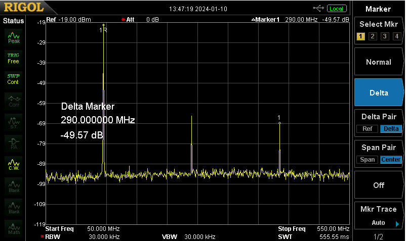

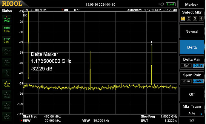

On est très loin des anciennes normes qui spécifiaient -70dBc pour les harmoniques :star_struck:
oui, j’ai mesuré H2 et H3 à - 45 et - 49 dBm en VHF et - 39 et - 32 dBm en UHF, tant qu’on reste dans les bandes autorisées
mais c’est mieux que les habituelles chinoiseries comme les baofeng et autre cochonneries qui eux envoient toutes sortes de fréquences un peu partout
VHF
UHF

Et dire que H2 et H3 devaient etre à -70dBc lorsqu’on essayait de faire homologuer des VHF que l’on avait l’outrecuidance de fabriquer de nos petites mains à la crm :joy::joy::joy:
