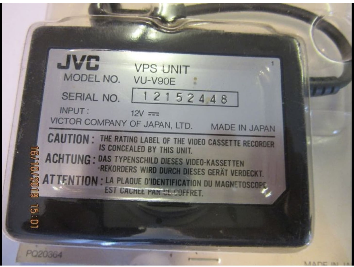

J’ai trouvé cette pièce sur internet , a quoi sert exactement ?
Est ce qu’elle est utile pour une vieille télé ?
Un nouvel appareil de JVC VU-V90E VPS Unit. Pour les appareils VHS sans VPS.1
Comme son nom l’indique c’est un module additionel VPS (Video Programing System)
Système qui etait utilisé sur les magnétoscopes du temps de la TV analogique pour permettre le démarrage des enregistrements à l’heure précise (déclenchement commandé par le studio de la chaine de télévision) et dans certains cas aussi la mise en pause durant les coupures publicitaires.
Ce système fonctionait comme le télétexte analogique sur une des lignes « noires » au début de la trame, ce module n’a plus aucune utilité aujourd’hui.

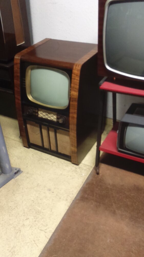

Bonjour à tous, il n’y a pas de raison, cela doit fonctionner du premier coup et comme à dit Henri Louis a condition que le tv fonctionne, en fait c’est plus facile d’adapter un modulateur en norme européenne ( CCIR ou BG) que ce soit pour un tv noir et blanc ou couleur sa passe direct, chez nous en France c’est un peu l’inverse, norme L pour le modulateur, pour un tv noir et seul le modulateur suffit, par contre pour un tv couleur antérieur aux années 80 il faut remettre un transcodeur pal vers secam et qui recréer les fameuses bouteilles donc un deuxième appareil à mettre avant le modulateur, j’oubliais quand même en France les anciens tv des années 50 ne sont que vhf et en norme E 819 et 625 Lignes
Chez vous en Suisse toujours la même norme en 625 lignes normes BG dans années 50,60 etc…
J’ai pas mal rapatrier de tv venant de chez vous :wink: en voici un exemple.

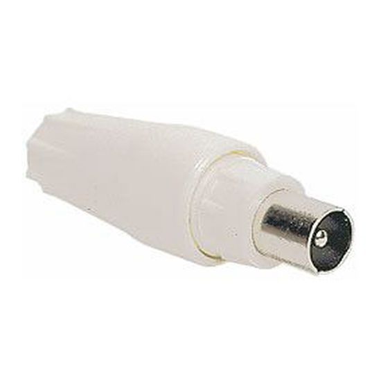

Est ce que j’ai besoin d’un simple câble antenne coaxial pour relier le modulateur a la télé ou une fiche F coaxial de ce style :
Bonjour radio1, une fiche F male pour du câble 19vatc pour la partie modulateur,
téléchargement
Et pour la partie tv une fiche tv mâle 9mm

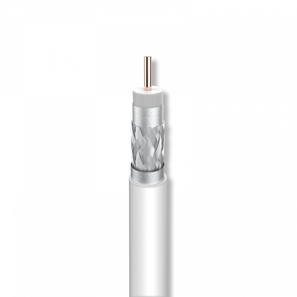

Et en câble coaxial du 19 vatc
Ou alors en acheter un tout fait mais en prenant garde que la fiche qui va à la tv soit du 9mm de diamètre :wink:
Aucun problème pour la norme BG :wink:
Merci beaucoup pour ces informations :+1::ok:
ou mieux, du câble 17VATC , mais sur une courte distance, la différence est négligeable :wink:

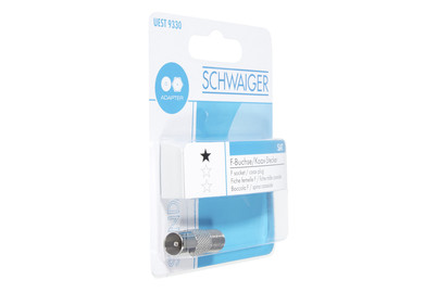

Les modulateurs sortent en fiche F et les TV’s ont je pense des entrées IEC coaxiale 9.5 mm.
Le plus simple est d’utiliser un raccord F => IEC puis un câble coaxial d’antenne TV IEC 9,5 mm tout fait.
Vous trouverez tout cela chez Jumbo (pour les français, grande surface de bricolage multi-succursales Suisse) :
Ou peut-être moins cher sur internet dans des shop online …
