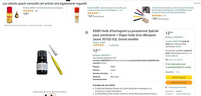

Sur les horloges comtoises , on ne met de l’huile que sur les pivots et la roue d’échappement ,
la Jurassienne a la propriété de ne pas s’étaler .

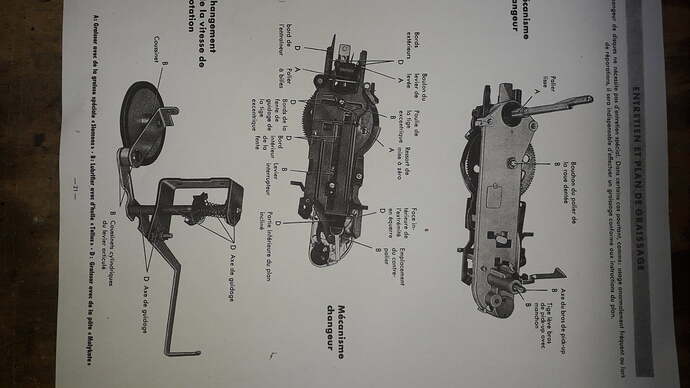

D’après une doc Telefunken fournie par Raymond,il faut graisser les points A avec dela graisse spéciale "Siemens "…
Lubrifier les points B avec de l’huile « Tellus »…
Graisser les points D avec de la pâte « Molykote »…
C’est tres clair…:grin:
