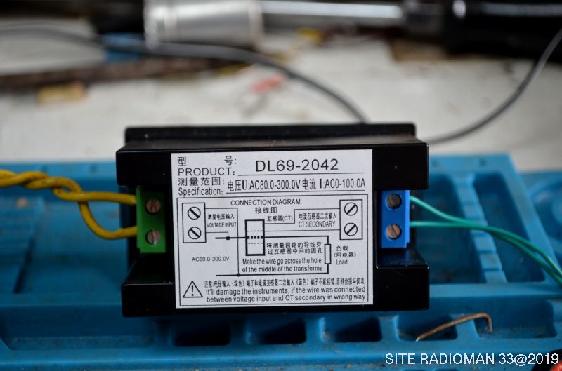

j’ai remarqué que tous les petits modules digitaux chinois qui font volt/amp alternatifs ne sont prévus pour fonctionner que dans la plage 80 - 300v

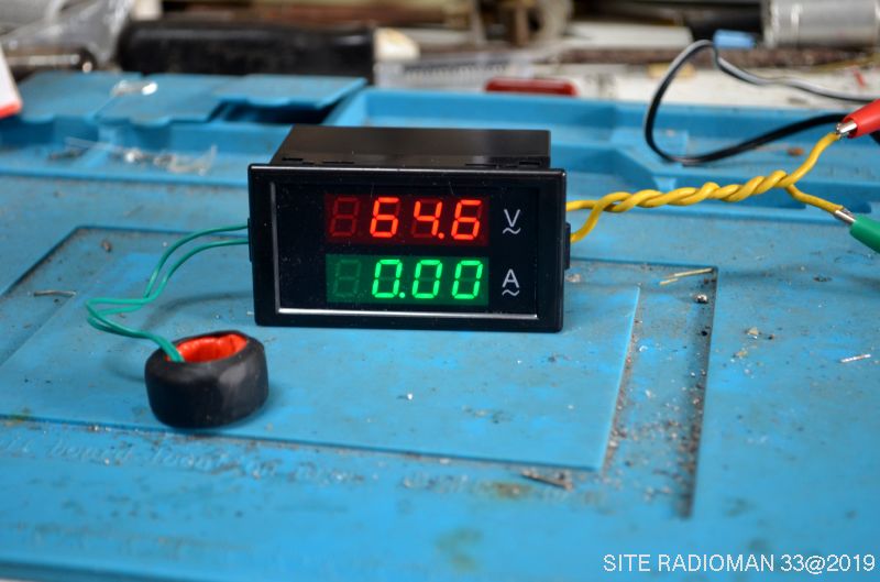

J’en ai fait venir un et fait quelques essais:
celui que j’ai affiche encore une tension jusque vers 60V puis s’éteint…!
Je l’ai donc démonté pour comprendre:
L’alimentation du circuit électronique de mesure se fait par une alimentation par condensateur et au dessous d’une certaine tension (60v dans mon cas) cette alimentation ne fonctionne plus!
Alors comment faire pour afficher les tensions entre 0 et 60v…,
Alimenter le module à part?
Comment?
A noter que la partie ampèremètre utilise un tore de couplage et mesure l’intensité en passant un fil dans ce tore.

bjr,
oui, OK pour la théorie mais sur le plan pratique tu fait comment?
Comme on le voit sur les photos c’est à 90% du cms et on a pas le schéma…
cdt
Bonjour, il suffit de séparer le circuit d’alimentation et de l’alimenter en 220V fixe… Ca doit pas être très compliqué de relever le schéma de la partie alim. Attention quand même au commun de mesure et à ne pas faire de CC sur le secteur…

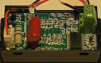

on a deux circuits double face qui sont reliés entre eux par des « pinoches » et l’espace entre les deux est de 5mm…!
j’avais espéré que quelqu’un ai déjà tenté la manip???
J’ai fait ça il y a quelques années sur un variac, justement…
Pour autant qu’il m’en souvienne :crazy_face:, on identifiait sans difficulté la résistance qui prélevait l’alimentation du module, pas loin du bornier d’entrée de tension. Je l’avais dessoudée d’un côté pour la connecter directement…
Mais tous les modules ne sont sans doute pas identiques…
amicalement
Pour la modification de l’alim du module, rien de bien compliqué, mais il y a plein de modèles différents…
Comme expliqué précédemment, l’alim est faite par un gros condo et une résistance de puissance en série.
Le point à isoler est soit une extrémité de la résistance, soit une du condo, et c’est celle qui est reliée au bornier secteur.
Un simple coup d’ohmmètre en position sonnette et le tour est joué !
La modification de la sensibilité en ampères est très intéressante, en jouant sur le nombre de spires côté secteur, j’ai passé un modèle 20A en modèle 2A, en passant 10 fois le fil dans le tore…

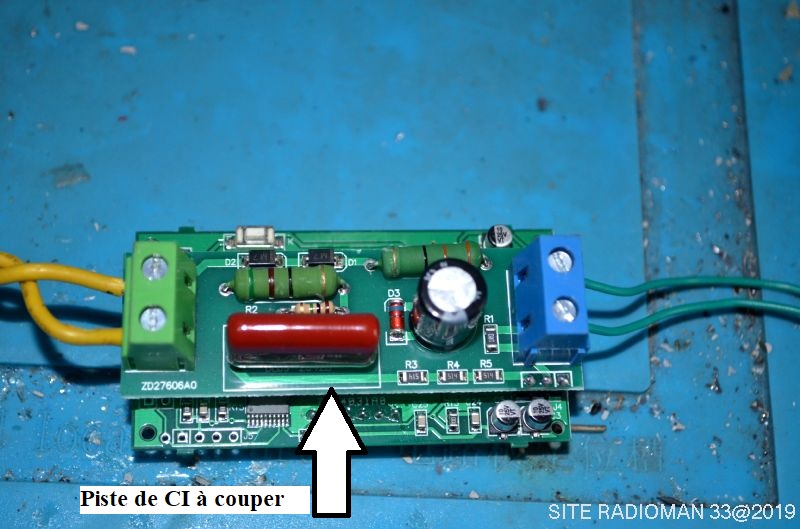

Bonjour à tous
voici une petite photo d’un volt ampèremètre (achat récent)
on voit sur le circuit des traits doubles sur la piste à côté de la résistance
étrange? cela veut-il dire découper selon le pointillé pour modifier l’alim ?
Voltmetre_01
Voltmetre_02
bjr,
apres un relevé de schéma j’ai trouvé la solution:il suffit de couper la piste de CI qui relie R3 au gros condo et sortir un fil isolé.
le résultat en images:
Dans le cas d’un variac le fil orange sera à brancher sur le curseur!
Je suis en train de faire un test avec un transfo de lampemètre pour afficher les tensions filaments…
A suivre!
Et pour ceux qui sont interessés par ce module, voici le lien:
il n’y a rien à modifier sur le calibre « intensité » car l’appareil a une commutation automatique de gamme:
10A (résolution 0,01A) vers 100A (résolution 0,1A).
le point décimal se déplace automatiquement!
