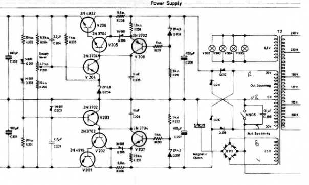

J’ai un générateur BF Bruel & Kjaer 1022 qui produit du motor-boating lorsque la sortie est sur une certaine fréquence, approximativement 75 Hz.
J’ai changé les chimiques de l’alim (des SIC-SAFCO de 1970) mais il y a toujours le motor-boating.
:question:
Ci-joint le schéma de l’alim (stabilisée +/- 24V).
Bien cordialement,
M.L.

Mon problème est -en partie- résolu suite au changement des diodes de redressement ZS170 qui avaient un courant de fuite anormalement élevé.
J’imagine qu’une bonne partie des composants sont +/- HS. :open_mouth:
