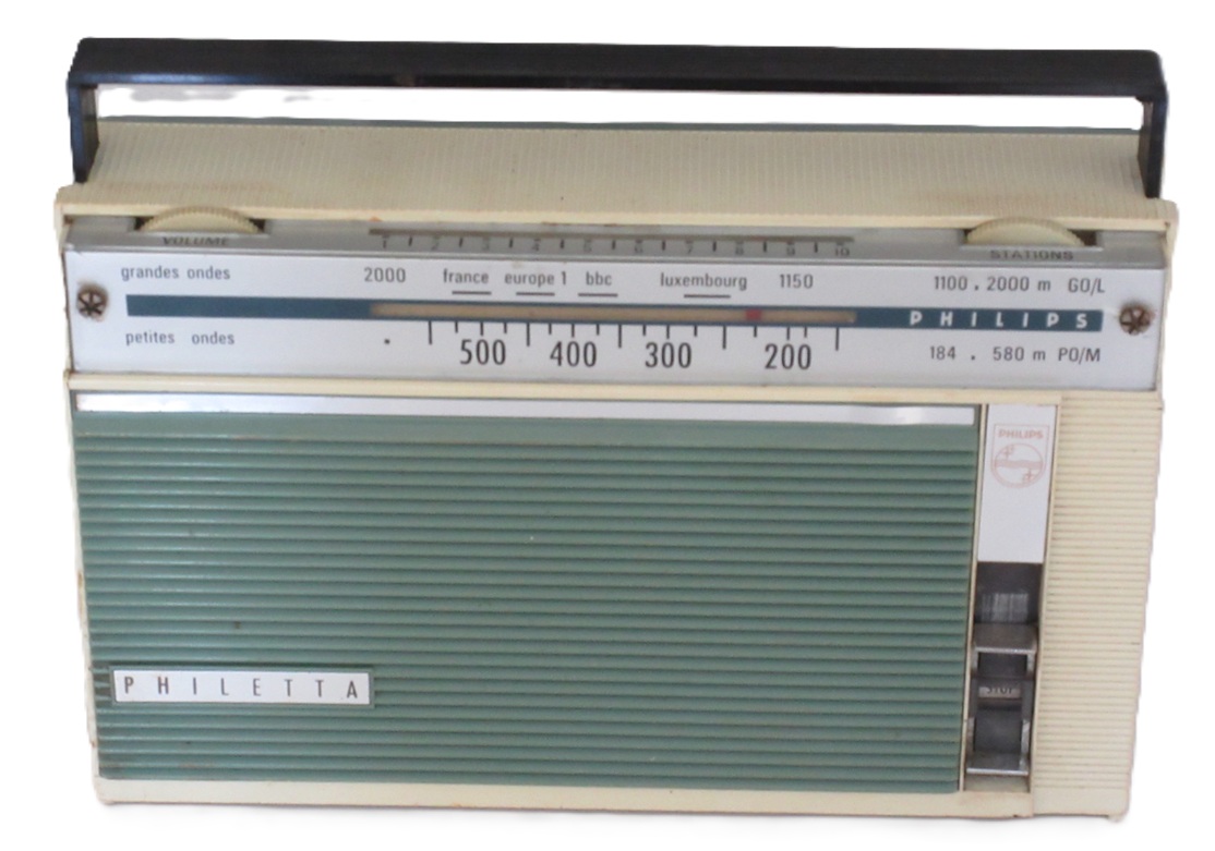

Philetta L2 F40 T à transistors
Bonjour, j’ai trouvé ce Philips Philetta à transistors
ce matin au vide-grenier pour quelques Euros.
Il était bien « dans son jus » mais après nettoyage il est tout joli !
La pile 1.5v était un tube der rouille et j’ai pu nettoyer son support et échanger son ressort
pour retrouver un contact sans trop de dégât; les 2 piles pates de 4,5v étaient absentes,
donc rien à nettoyer de ce côté.
Bombe contact sur le pot. de volume et dans la glissière du commutateur,
et le poste semble fonctionner, mais aucune station captée ce matin, cause sans doute
du Linky à proximité et de mon branchement sur une alim stabilisée.
Mais la ronflette varie avec action sur le CV, en PO et GO.
Sa fiche est ici :
C’esr surtout parce qu’il n’y plus d’émetteurs en service en PO et GO en France et dans les pays limitrophes.
Il faut essayer le soir, sur piles, dans un endroit dégagé et sans parasites.
