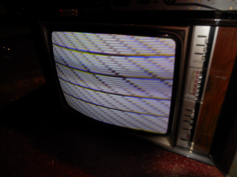

J’ai pu trouver un peu de temps pour me pencher sur mon TVC4. Tout d’abord, merci beaucoup à Jérome pour la doc. De mon coté, je suis allé voir au hasard un réparateur de TV avec une petite boutique à l’ancienne, et il m’a donné un classeur de 4cm d’épaisseur de doc TVC3 et 4 ainsi que deux tiroirs de tubes noval et miniature ! Malheureusement, il avait déjà balancé les magnoval, dommage.
Donc sur la télé, j’ai remplacé les diodes de redressement HT, effectivement HS, une résistance cassée en deux et j’ai ressoudé un bout de piste arraché. Après tout cela, j’ai eu le grand plaisir de voir apparaitre un écran neigeux !
N’ayant pas encore les éléments pour injecter un signal par l’antenne, j’ai branché une source vidéo (DVD) à l’entrée de la platine chroma, mais je n’obtient qu’une sorte de trame abstraite qui se déplace latéralement (photo). Je me demande si ça ne serait pas un problème avec la commutation en 625 lignes qui ne se ferait pas bien… Je vais dans un premier temps shunter tous les contacts des relais en 625 lignes, je verrais bien ce que ça donne…

Bonjour,a priori vu l’image cela ressemblerait bien a une commutation en 819 lignes mais c’est pas dit…Sa pourrait être aussi un soucis sur l’oscillateur, personnellement je ne procéderait pas ainsi, l’histoire de passer de la vidéo sur la chroma m’ effraie :confused: Pouvez vous vous faire prêté un générateur de mire ? Cela serais plus facile a réglé votre téléviseur,forcé le relais de commutation 819/625 lignes n’est pas non plus la bonne solution, le relais n’est peut-être pas tous simplement commandé…

Il faudrait voir si le relais sur la base de temps ligne n est pas bloqué en 819 lignes ou le peigne qu il commande n a pas des ergots tordus.
Voir aussi sur le clavier 6 chaines si le contacteur 625-819 n est pas defectueux ou coincé.

Le peigne bi-stable c’est sur la première version de la base de temps, la base de temps du TV présenté ici est une deuxième version avec deux relais classiques qui sont au repos en 625.
A la mise sous tension du TVC ils ne doivent pas s’actionner.

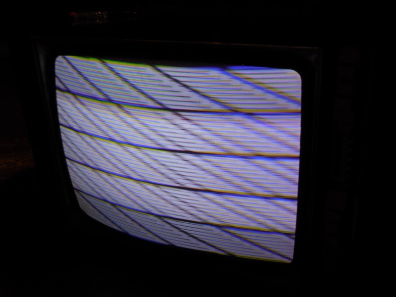

J’ai shunté tous les relais en position 625 mais ça n’a rien changé. J’ai fait un essai avec la sortie vidéo d’une mire Metrix 265 ( trouvée dans les poubelles d’Emmaüs !) mais le résultat est le même à savoir une série de bandes horizontales décalées bougeant latéralement. Je mettrai une photo demain. J’ai essayé évidement la mire en 625 et 819 mais ça ne change pas grand chose. Quand on supprime la synchro de la mire, on pert de la stabilité verticale, donc le signal de synchro doit passer au moins dans l’oscillateur vertical.

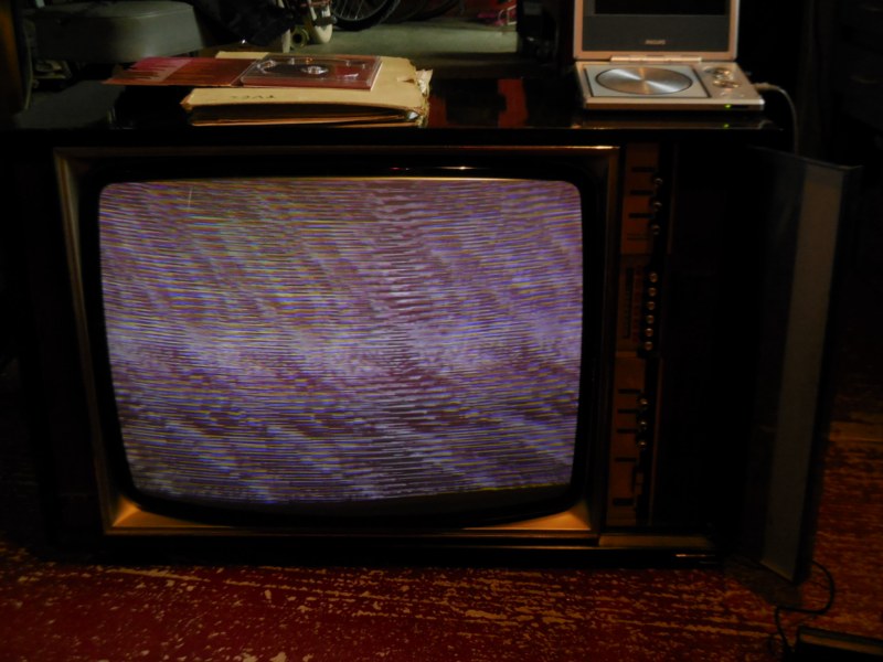

Voici une photo de ce que ça donne avec la mire. Évidement, tout ça bouge latéralement. La bande sombre au milieu est due à l’appareil photo. Est-ce que ça vous dit quelque chose ?

Bonjour joël, a première vue je dirait déjà qu’il n’y a pas de synchronisation, les convergences seront a refaire une fois que l’image sera revenue cela ressemble quand même que le 819 Lignes est commuté, moi ce que je ferait en premier et étant donné que tu as mentionné que ton clavier a des soucis de touches bloqués commence déjà par refaire celui-ci cela ne m’étonnerais pas que le problème viens de la :exclamation:
Christophe
Est ce que la mire de Emmaus fonctionne correctement sur un autre televiseur ???
Je me demande si sur les chassis TVC 4 et TVC 5, le relais n’ est pas en repos en 625 lignes, et actif en 819 lignes, à l’ instar des TVC 7 et TVC 8 ?

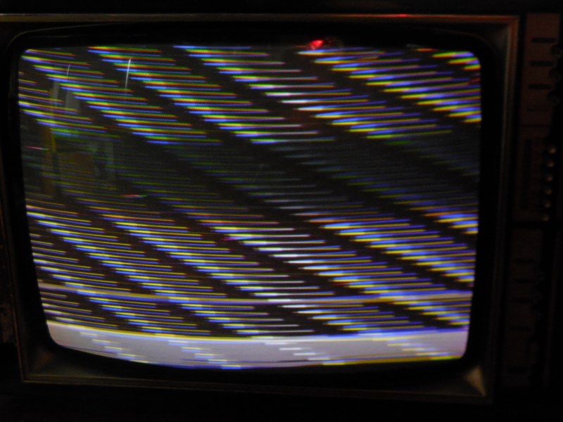

Malgré le fait que je ne l’ai pas vraiment testée, le résultat sur le TVC4 est le même qu’avec le lecteur DVD, à savoir une absence totale de synchro horizontale. J’ai fait d’autres essais plus poussés tout à l’heure, les bandes horizontales de la mire sont parfaitement stables, on devine les verticales mais ça défile de droite à gauche avec parfois des jolis motifs en damier. Avec la mire en position 819 lignes, c’est encore pire. J’ai essayé de manœuvrer le potar du comparateur de phase sensé jouer sur la synchro H mais ça ne change rien. Je vais poursuivre mes recherches à partir du trieur de synchro…
Voici deux photos un peu plus explicites :
Effectivement,il faudra régler les convergences, mais chaque chose en son temps !
