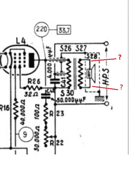

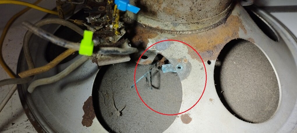

J’ai commencé la reconstruction de mon 456 A. Sur le HP, j’ai le fil venant de la bobine qui d’un coté est coupé en plus d’être pourri. Je vais donc tenter de le ressouder sur sa borne, sans trop le bidouiller.
Seulement, la cosse est directement reliée au saladier donc à la masse. Or sur le schéma, aucun coté de la bobine n’est relié à la masse.
Est-ce gênant ?
Merci !
Bonjour P,
Peut-être que le fil de la bobine ne va pas sur cette cosse, tout simplement.
Il vaut mieux chercher au multimètre la bobine secondaire du transfo (qq ohms).
Bonne bidouille
oui, le fil de la bobine mobile ne vas probablement pas a cet endroit, et il y avais (comme souvent chez Philips qui semble bien aimer faire compliqué quand on peux faire simple !) de nombreux fils allant au H.P , dont un fil de masse séparé .
Il faut donc, comme suggéré par @thermoionic , identifier parmi les différents fils entre transfo de sortie et H.P le secondaire de ce transfo (on doit trouver une faible résistance de l’ordre de l’ohm)
La mise à la masse du saladier par un fil séparé est quasiment sans importance (on peux dans un premier temps l’ignorer) et l’important est de rétablir le bon câblage entre le transfo de sortie et le H.P , sinon le poste sera muet, et, plus grave, on risque dans certains cas , de détruire le précieux transfo de sortie (Attention ! il est spécial avec une prise pour HPS intermédiaire et un correcteur de tonalité repris sur son primaire, et ses dimensions sont spéciales, ceci en compliquera le remplacement si il venais à griller …)

Oui, vous avez raison, en y regardant de plus près sur la barrette de distribution fixée sur le HP, on devine un ancien départ de petit fil multi-brins. Je pense que la cosse sur le saladier devait uniquement servir à la fixation du même fil mais isolé.
Merci de votre aide.

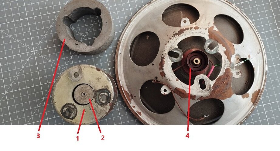

En voulant réparer le fil du HP qui était coupé près de la toile je pensais que l’accès serait plus facile en démontant l’aimant.
Malheureusement le remontage s’avère compliqué voire impossible. Quelqu’un aurait-il une astuce ?
Merci !
  • En remettant l’aimant 3 sous la rondelle 1, celle-ci se plaque contre le cylindre 2, comme sur la photo.
  • Du coup, lorsque je replace le saladier à sa place, le tube rigide de la membrane 4, ne peut plus être introduit entre les pièces 1 et 2.
  • Compte tenu de la force de l’aimant, c’est impossible de recentrer la pièce.
il faut entourer un feuille de plastique epais autour de la piece polaire ou 4 cales pour center parfaitement 1 et 2, le centrage doit etre parfait
ensuite on remonte l’aimant dans la bonne position pour les vis
et on colle a la cyanolit les pieces1-2-3 entre elles
apres on ote le centreur et on peut remettre en place la bobine dans l’entrefer
s’assurer qu’elle ne frotte pas avant de bloquer les vis
