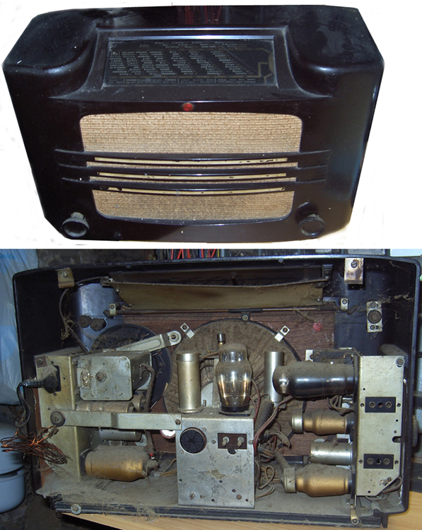

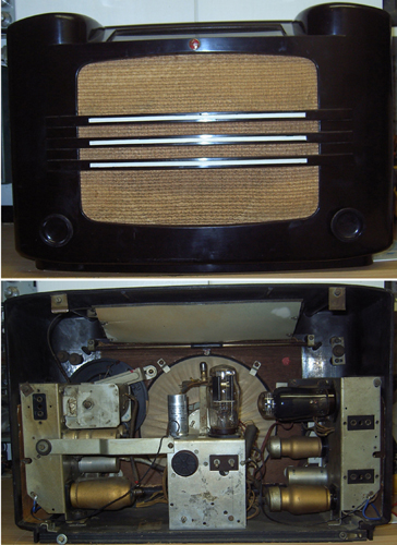

On m’a fait cadeau il y a quelques jours d’un beau poste Philips 461A de 1937, intéressant a plus d’un titre:
-Ébénisterie en Stéatite
-Cadran sur le dessus , 3 gammes PO GO OC
-Châssis composé de 3 modules HF - BF - Alimentation (Modulaire avant l’heure)

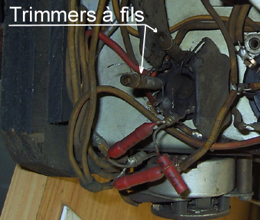

-Trimmers de réglage en fil composés d’un petit tube isolant dont l’intérieur est revêtu d’une couche métallique et l’extérieur d’un enroulement en fil dont on peut jouer sur la longueur pou ajuster la valeur…
C’est la première fois que je vois un tel montage!
Après démontage et nettoyage, remplacement des condos de filtrage, d’une AZ1 par une 1883 (5V au lieu de 4V), d’une AL4 par une EL3N, sans autres réglages, après 75 ans d’existence j’ai pu entendre haut et fort (avec antenne bien sûr) RTL et Europe1 mais aussi un grand nombre de stations dans des langues difficiles à identifier…
Qu’en sera -t-il des MP3, tablettes et autres x-phone dans 75 ans???
Montage et démontage pas faciles du tout car l’entrainement de l’aiguille des stations et l’indicateur de gammes d’onde sont solidaires du coffret…
Après lustrage du boitier au Miror, voici un beau spécimen de plus dans ma collection.
Voir photos ci dessous

Ces trimmers à fils sont une spécialité Philips, et se trouvent dans la majorité des postes des années 1947 à 1960.
