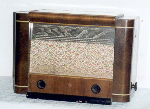

Voilà une nouvelle capture : une Philips 570A dans un très bon état!

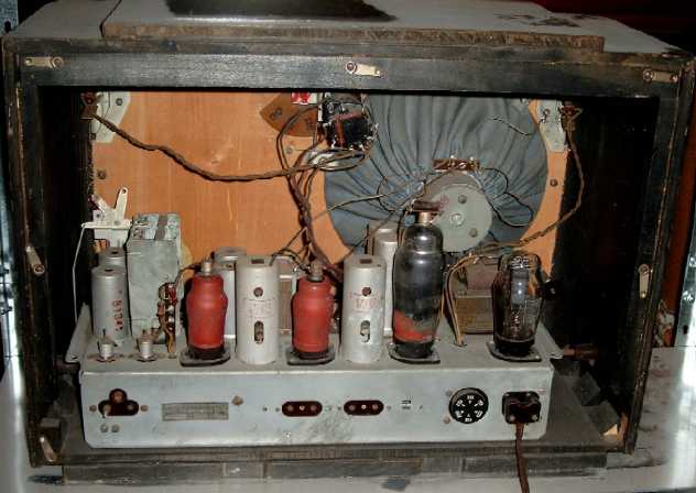

:smiley: Voilà la suite Philipis 570 A :
(Bonne question : on ne peut plus envoyer 3 images comme avant? Moi je suis obligé de faire ce reply pour présenter l’intérieur de la Philips!?)

Dix euros, c’est cher :smiley: Le pauvre hère qui me l’a vendu en a demandé 30 mais puis il l’a cédé pour dix! Pourtant, une fois arrivé à la maison et le regardant de près, j’ai eu des remords :cry: : j’aurais dû lui payer ses 30€ car ce poste est vraiment exceptionnel!
Oui c’est un beau petit poste. Et pour le prix, ce qui est fait est fait. Si il fonctionne, 20 euros aurait été un bon prix. Je dirais: pas plus, et ça n’engage que moi.

On ne peut pas appeler ce Philips BF 570A un petit poste! Il pèse quand même 12,5 Kilos et est fait dans un noyer superbe! Mais, d’autre part, il ne faut pas payer plus par esprit de solidarité avec les confrères, je comprends! Y a des fous qui demandent pour une ruine sans lampes et caisse en pièces 100€! Ca devient invivable! Je suis tombé aujourd’hui sur un individu qui voulait 150€ pour un Paillard avec tourne-disque or, il est largement connu que ce type d’engin ne vaut pas grand’chose sur le Web à cause du poids!

Est-ce que votre Philips BF 570A fonctionne? Le mien a subi quelque changements bizarres. Pourriez-vous me dire si les condos de filtrages -malheureusement chez moi il en manque un - sont reliés à la masse directement ou non : c-à-d s’ils sont isolés avec une rondelle et relieés au montage par une grande cosse au-dessous du condo à laquelle on a soudé les fils? Ca m’a l’air de créer une masse d’alimentation, à son tour reliée à la masse générale (châssis) par l’intermédiare d’un condo 50 µF qui, chez moi, se trouve sur le châssis. Merci d’avance!

Seul C2 a été remplacé il y a quelques années. J’ai pu observer que C1 et C2, sont effectivement isolés par une condelle de bakélite.

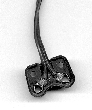

Avez-vous la prise secteur ? sur la mienne il manque le fond, et c’est toujours le fond qui manque le plus, suivant la fable, si oui commenr est-il ?
Je vais essayer de joindre deux photos, j’espére que cela marchera.

Quand deux anglais se rencontrent, il en résulte un club… pourquoi pas deux français? :laughing: Car je doute qu’il y ait beaucoup de possesseurs de cette radio… Enfin, non, je n’ai pas le dos de l’appareil malheureusement. Chez moi la prise secteur se trouve vissée sur le châssis… voir photo plus haut! Elle a un petit couvercle en carton pressé, facile à reproduire. J’ai eu pas mal de problèmes avec l’alimentation mais maintenant tout est réglé. Par contre, le système qui met en mouvement l’aiguille est cassé chez moi et je me demande s’il existe quelque part un manuel avec le schéma cinématique de la ficelle… :frowning:
