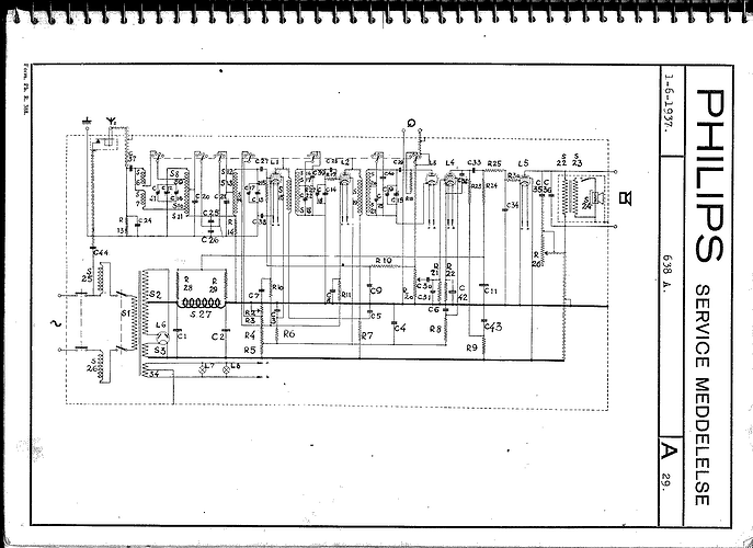

Philips 638A
Sur un chassis de ce poste, il est monté une EL3 à la place de la E463.
Une E452T à la place de la E446 et une E446 à la place d’une AF2.
La radio fonctionne correctement.
Il y a peu de différences entre ces tubes mais qu’en pensez vous?
Sur le schéma, ou est le potentiomètre bobiné qui est sur la commande de recherche des stations ?
Quel est son rôle?

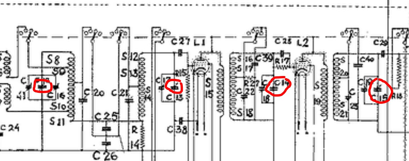

ce n’est pas un pot bobine mais un condensteur variable quadruple

En fait, ce n’est pas tout a fait faux, mais trompeur
Il y a bien sur le 638 un potentiomètre bobiné (R2 sur le schéma ) en plus des 4 condensateurs variables , et il est concentrique avec ces condensateurs variables (C12,C13,C14,C15 …)
Mais : ce n’est pas un organe servant à la recherche des stations …
Les condensateurs variables (C12,C13,C14,C15 …) servent à la recherche des stations (il y en a 4 car c’est un montage à amplification directe à 4 circuits accordés)
et
Le potar bobiné (R2) sert à ajuster la sensibilité H.F en modifiant la polarisation des lampes H.F (L1 et L2) par l’intermédiaire des résistances R10 et R11.
Ne pas confondre le role de ce potar R2 avec le potar R20 qui, lui, agit sur la BF et sert à régler le volume .
En pratique, ce potar est situé à l’avant des condensateurs variables et au milieu et il est concentrique avec l’arbre des ces 4 C.V
Ces lampes ont des caractéristiques assez proches et sont assez interchangeable si on ne possède pas le type exact.
Cependant le poste ne fonctionnera pas aussi bien avec des types approchant que avec les lampes originales.
C’est effectivement, comme mentionné par @slouptoouut, un potentiomètre qui sert à compenser la variation de sensibilité de ce poste à amplification directe entre le haut et le bas des bandes de réception.
Le fonctionnement de ce dispositif et du poste est disponible dans son manuel de service, un document de référence lorsque on veut comprendre le fonctionnement du poste et avoir toutes les informations relatives à celui-ci.
