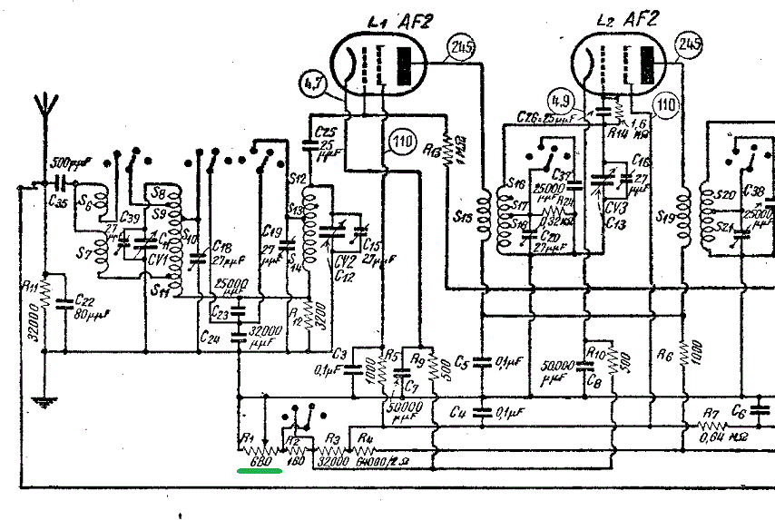

J’ai un souci sur un Philips 638A
Il fonctionne très bien sur la partie haute des longueurs d’onde (France Inter et Europe très forts)et plus rien en dessous
Même topo en PO.
J’ai remplacé pas mal de capas (avec la difficulté que vous imaginez sur ces chassis Philips) sans résultat.
J’ai peu l’habitude de dépanner ces postes à amplification directe donc j’accepterai avec plaisir vos idées sur ce problème
Roland
Quelquefois le problème est une coupure du potentiomètre de 680 ohms qui se situe derrière la commande du CV. Le mécanisme est particulier donc difficile à remplacer. J’ai souligné en vert ce potar, voir schéma (j’ai pris le schéma du 637A qui est le même que le 638A, mais il est plus clair).
Sur un poste j’ai tout simplement remplacé ce potar par une résistance de 680 ohms. Et ça fonctionne impècc !

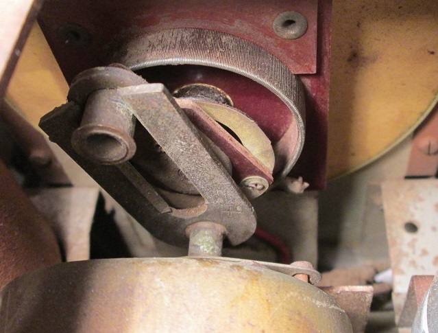

Voici ce potar et son mécanisme :
Merci Pierre Alexandre, je n’avais pas remarqué la présence de ce potar .
Si vous dites que ça fonctionne tres bien en le shuntant par une résistance c’est ce que je vais faire car je pense en effet que son remplacement doit être un réel problème.

La panne était bien là, coupure du potentiomètre. Merci Pierre Alexandre.
La prochaine fois je regarderai le schéma d’un peu plus près.

Ce potentiomètre couplé au CV était censé corriger les différences de sensibilité dans la gamme reçue…
Ok Roland, ravi de t’avoir aider.
Oui Pierrot, mais pour pouvoir changer ce potentiomètre il faut le cannibaliser sur un poste similaire…

Il suffit de le démonter et de repérer l’endroit de la coupure, ensuite débobiner d’1/2 tour de chaque côté et enrouler les 2 bouts de fils ensemble pour rétablir le contact.
Je l’ai déjà fait avec succès 2 fois, je n’ai pas eu de faux contact par la suite.
