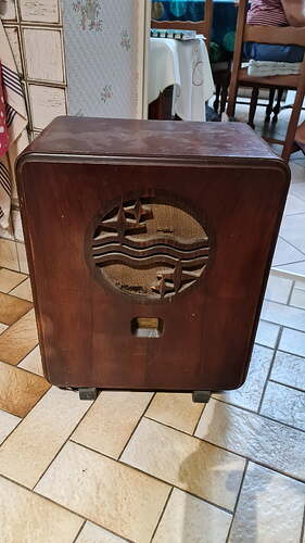

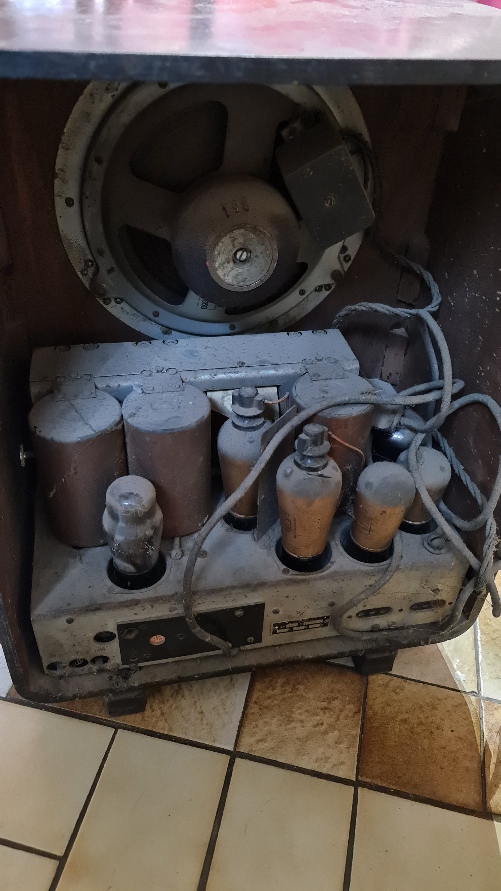

Le retour de brocante a été fructueux pour une fois.
Un beau poste philips 730 A complet à restaurer dans son jus.

Jolie trouvaille

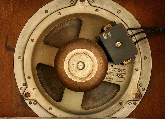

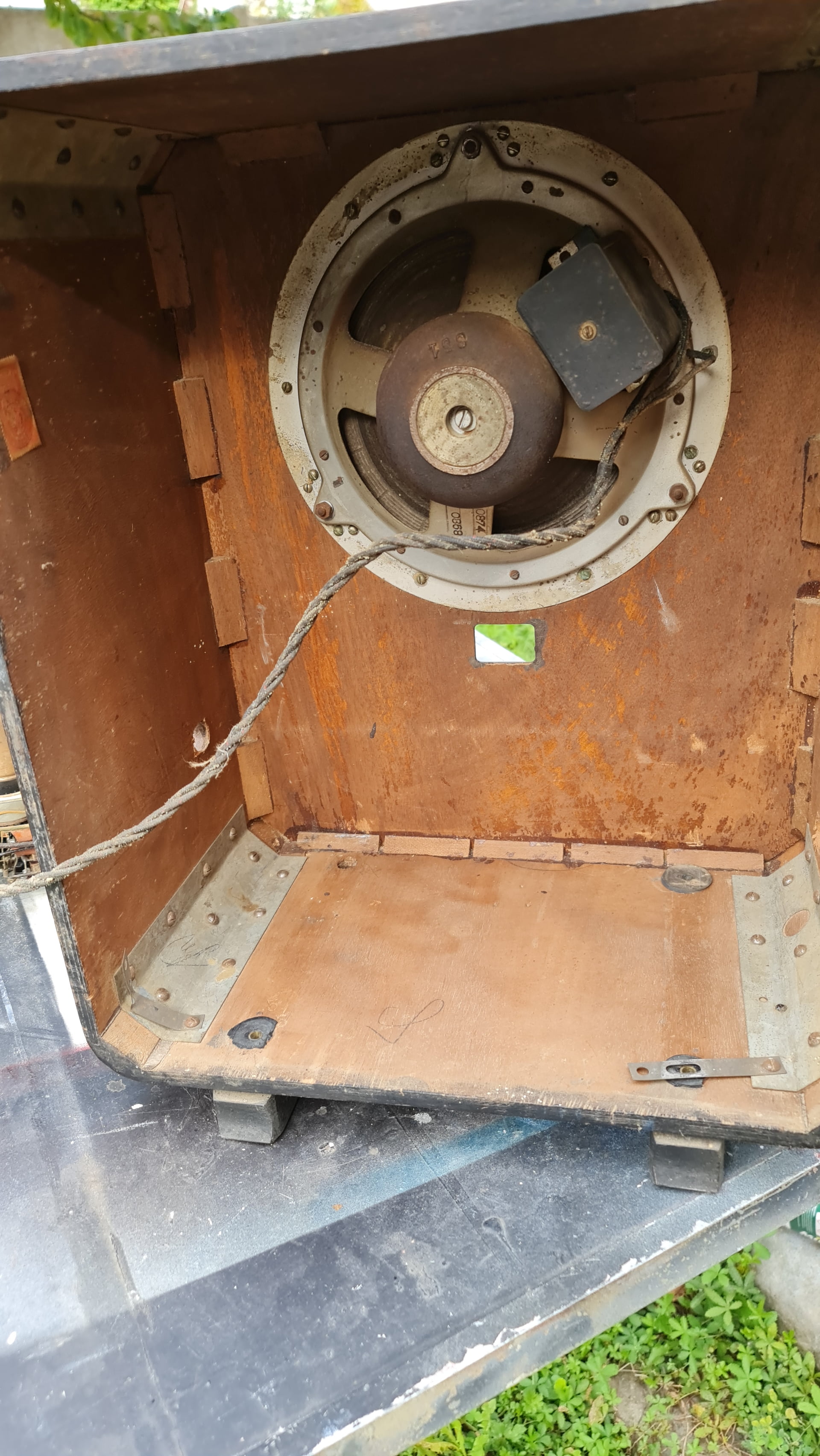

Le haut-parleur ne ressemble pas à un Philips
Sisi, c’est bien son HP d’origine ^^
Oui au haut-parleur du 730 A de 1932 justement, les premiers construits par Philips avec un aimant permanent compact.
Mis à part cela il a l’air complet et « dans son jus » …
On peut voir des 730A avec des HP légèrement différents, mais celui du modèle de romain paraît être l’original comme celui ci-dessous. :hugs:
Bonsoir
Je confirme le hp est d origine.
Il y aura beaucoup de travail pour la restauration.
Je vais essayer de garder le tissu d origine.

Une petite astuce pour démonter les boutons, il faut glisser une clé à fourche de 11 mm entre l’ébénisterie et le châssis pour bloquer la rotation de la partie hexagonale de la tige du bouton, puis le tourner ensuite dans le sens antihoraire.
Pour retirer les lampes E452T avec téton à vis, tout d’abord les sortir du socle, puis dévisser le téton en faisant tourner la lampe complète

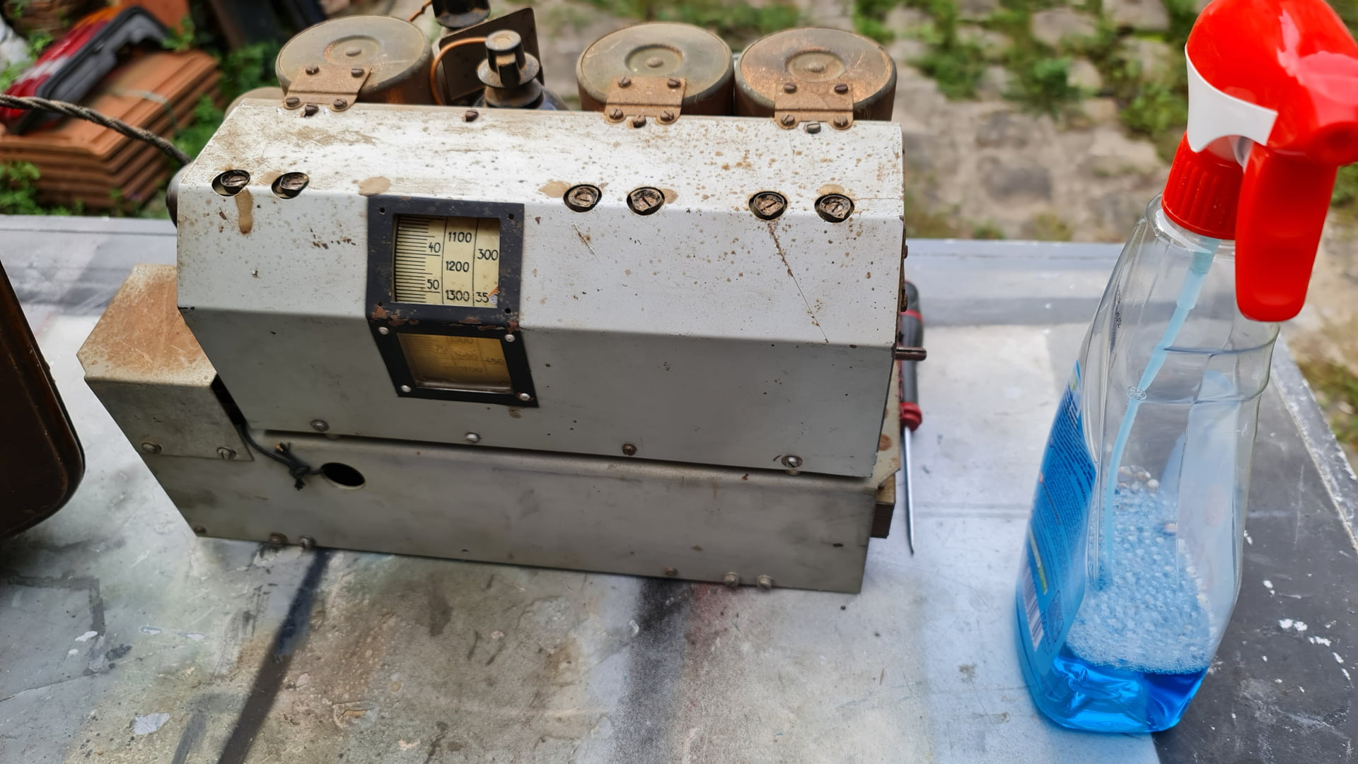

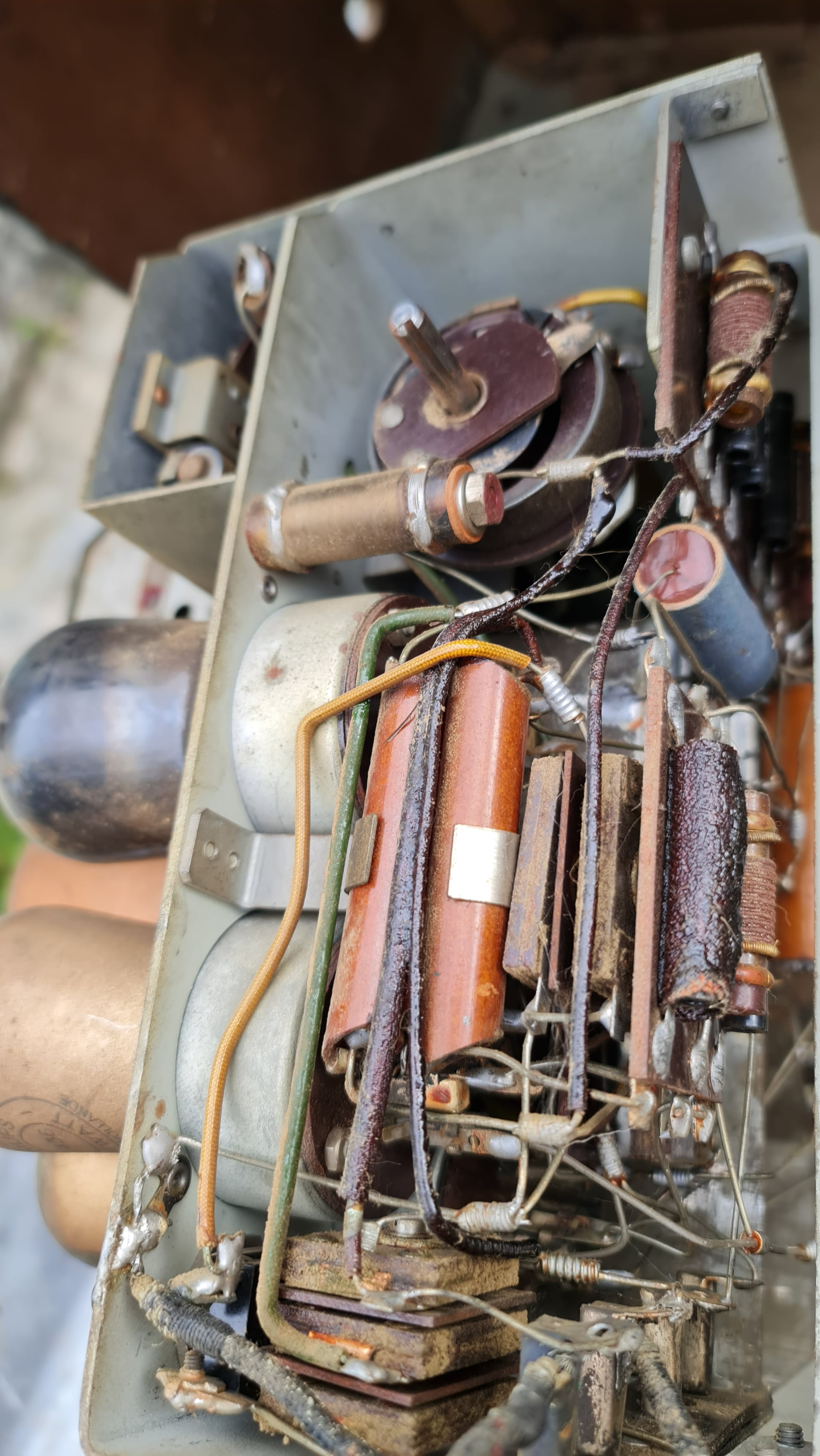

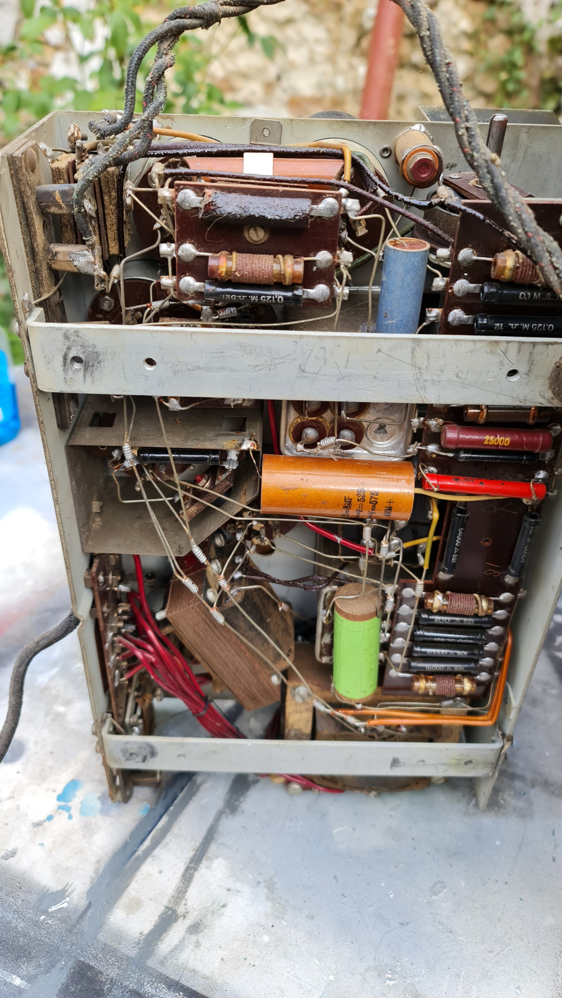

Je reviens vers vous après un petit dépoussiérage.

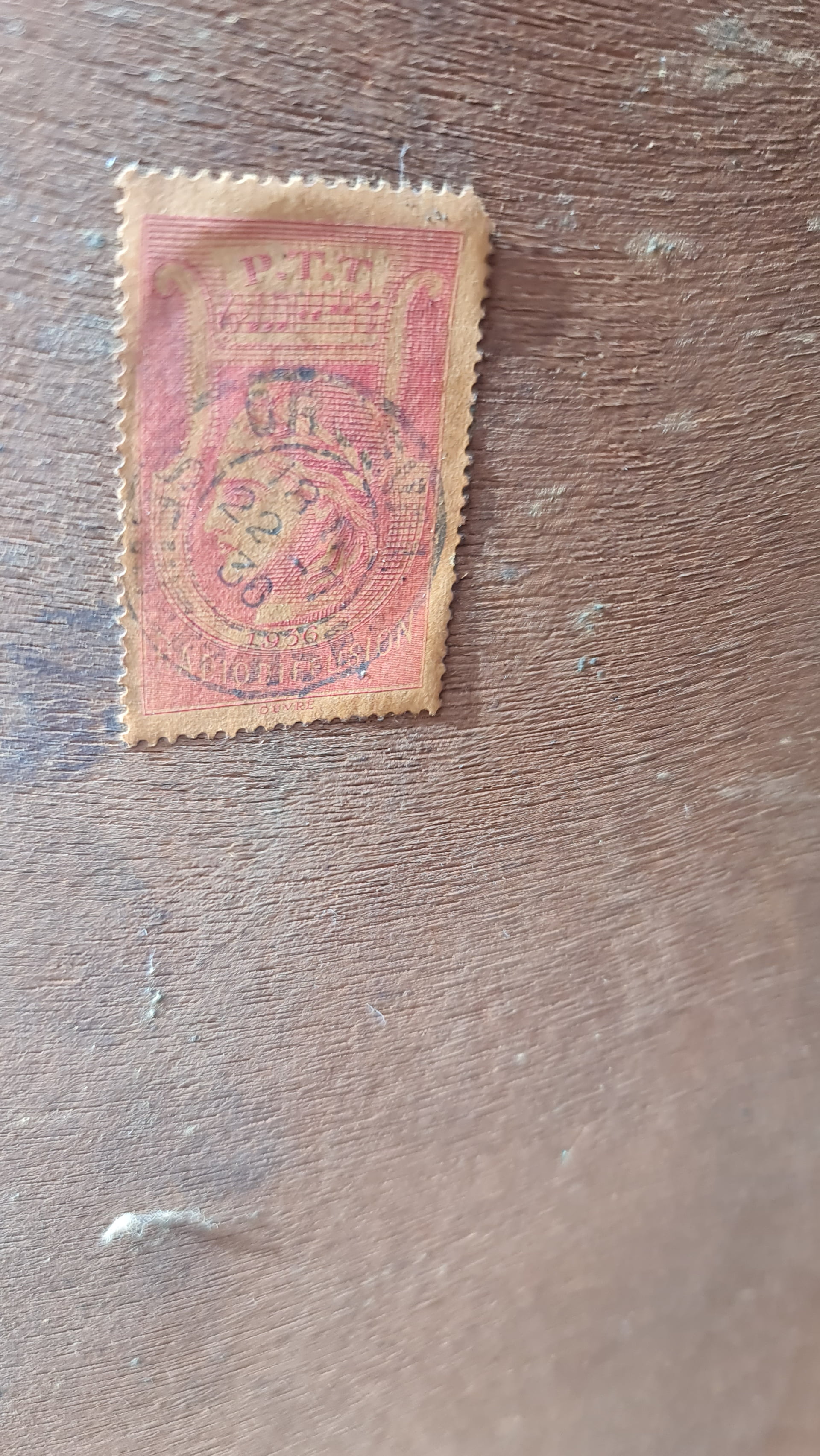

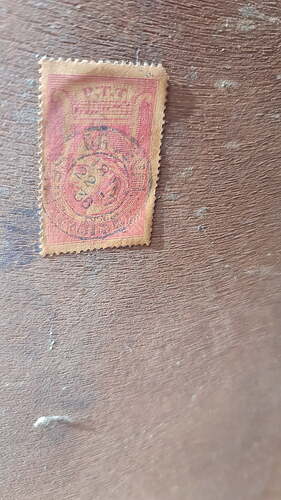

Quelques photos avrv en prime un timbre fiscal de 1936 collé à m interieur.
Merci pour l astuce pour démonter les boutons
