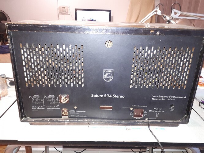

Bonjour a tous.
Voila ce qu’un copain de boulot m’a récupéré en déchèterie ![]()
Philips saturne 594, il est énorme 65cm de façade, 39cm de haut !

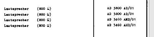

Coté BF je vais surement avoir besoin de vous paracerque j’ai du mal avec l’étage final sans transfo BF. On dirait que c’est construit comme un push pull a transistors et une alim simple avec un condensateur en sortie. J’avais pas encore vu un truc pareil !
La basse fréquence est montée en OTL, très spécifique à Philips ![]()
Les baffles doivent êtres en 800ohms, les enroulements y sont très fragiles.

Voici un lien vers document explicatif de 1957 (MBLE Belgique) sur ces montages particuliers : ampli sans transfo de sortie à télécharger depuis mon site. Les explications sont basées sur l’usage des UL84 (que Philips a employé dans certaines radios) mais cela s’applique aussi aux EL86.
D’ailleurs, c’est dans ces année-là que Philips a commercialisé les amplis AG9014 et AG9015 avec des étages de sortie construits sur ce principe et avec des EL86.
Cela fonctionne très bien mais effectivement pour votre radio, avant toute remise sous tension bien lire les conseils de mfc1818 et de Radiolo ci-dessus.

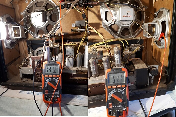

J’ai contrôlé la continuité des HP.
les deux gros en façade 708 et 625 ohms
Par contre la première mesure des petits sur les cotés était bizarre ?
147 d’un coté et 51 de l’autre !
Après avoir pianoté un peu sur le clavier du poste les valeurs ont bougées
et ce sont stabilisé dans des valeurs plus logique 610 et 630 ohms
C’est qu’il ne sont pas debranchés et tu mesure aussi la circuiterie du poste
il fau dessouder un des fils arrivant sur le HP que tu mesures pour avoir sa vraie valeur

Voila les nouvelles mesures.
Les gros HP en façade 651 et 634 ohms
Les petits sur les cotés 610 et 639 ohms
Donc coté HP ont est pas mal ![]()
en prendre soin car ils sont rares
tu les remplaces provisoirement par des resistances de 680 ohms 1 ou 2W
cela permettra au demarrage de voir si on n’a pas de composante continue sur les resistances simulant les HP ce qui leur serait fatal s’il etait connectés
