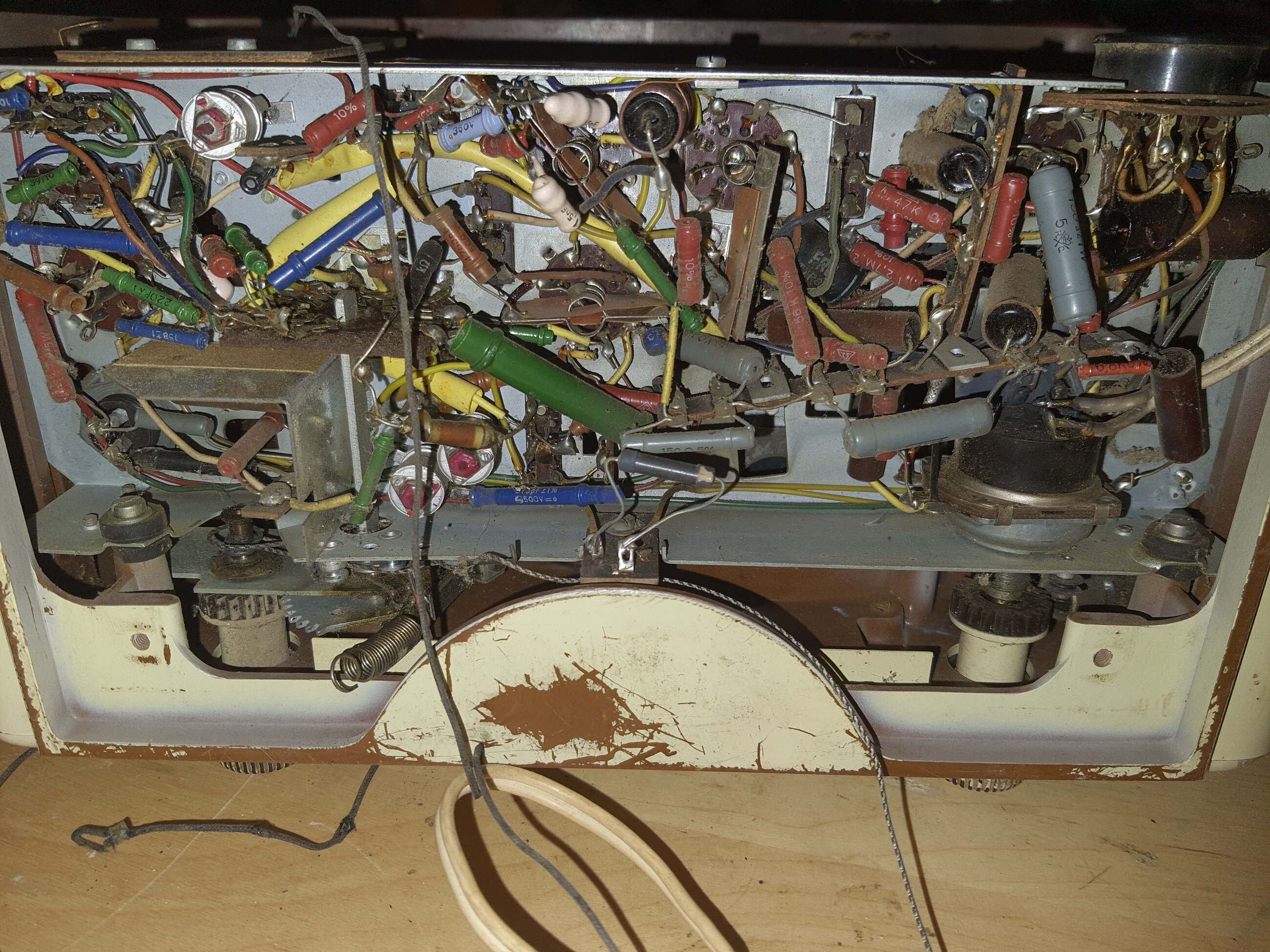

Philips BD222U-22

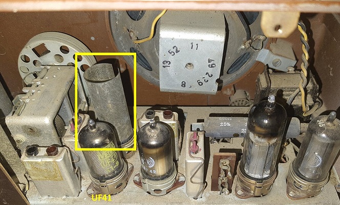

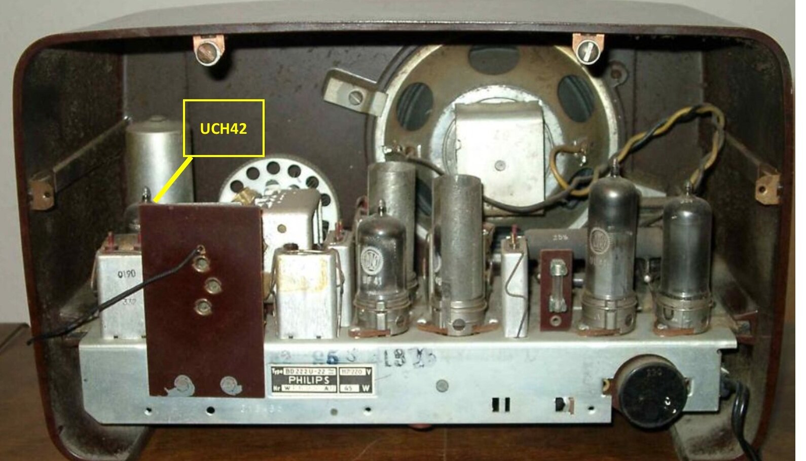

Chez Radiomuseum il y a 6 lampes aussi et il doit y en avoir une à gauche près du CV que l’on ne voit pas sur la photo mais visible sur celle de RM.

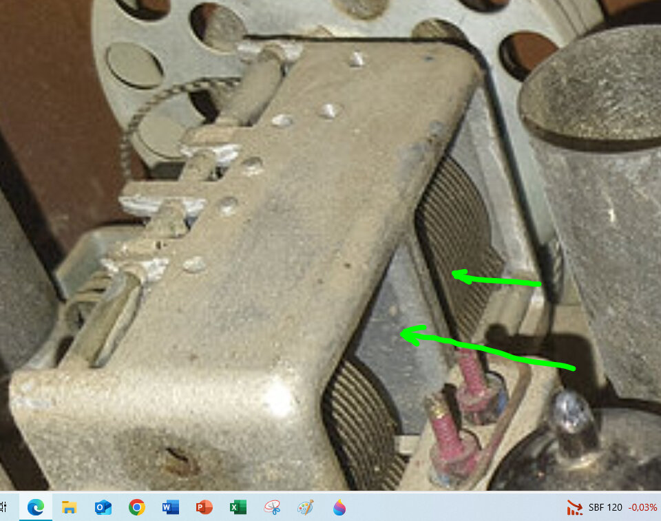

regarde la position du Cv sur la chassis

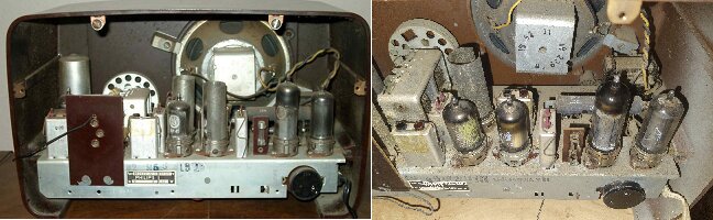

ce n’est pas le meme chassis on dirait
et tout les sites ont le meme schema et la meme disposition du
chassis qui ne semble pas correspondre au poste de notre ami
il faudrait qu’il regarde s’il n’y a pas un tube sous le chassis ou tout a fait a gauche sous un blindage
et faire un photo du Cv sous ce angle pour voir s’il a 2 ou 4 cages
il faudrait aussi un vue de dessus complete du chassis
car les photos tronquées en gros plan compliquent l’identification
Ca risquait pas de marcher… :roll_eyes::face_exhaling:

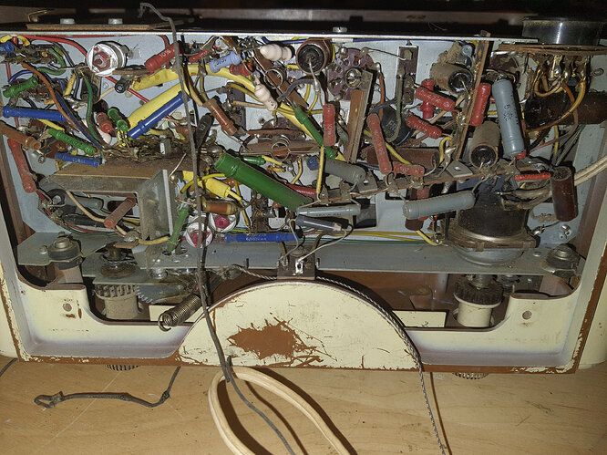

C’est bien le même châssis mais les lampes ne risquent pas de fonctionner comme la chaine des filaments est en série et qu’il en manque une :blush:
et pourtant elles chauffent ( voir les photos IR)
l’explication deux chaines de chauffage
une avec les tubes AM
une avec B1 la changeuse ou preampli FM et la lampe cadran

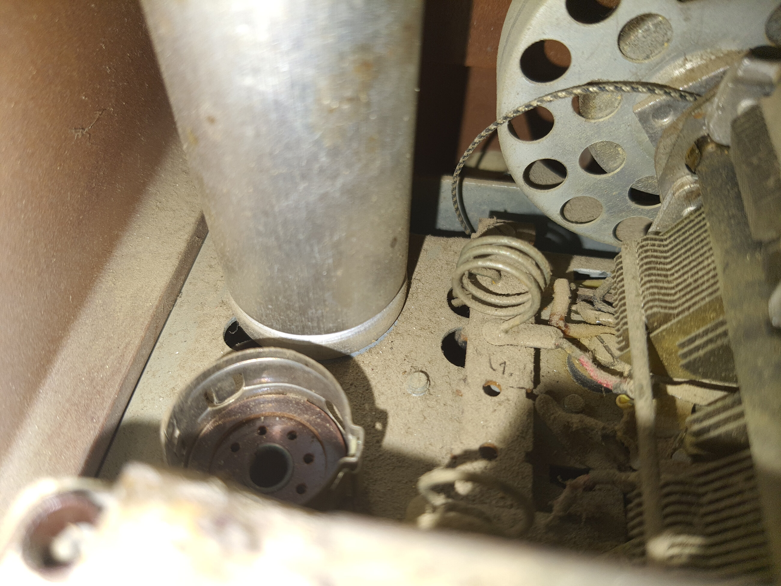

Oui, j’ai été dégouté de ne pas avoir remarqué avant. Mais bon, étant donné que la douille est planquée et que je n’ai pas sorti le chassis…
Reste à trouver sa référence
C’est la tete HF FM
ce doit etre B1 une UF41
ok merci !!! je vais y arriver :grinning:
Par contre j’ai bien peur que le blindage (B2) qui devrait contenir l’UCH42 devant l’UF41(B3) à droite de CV soit vide ?
si la UCH42 n’etait pas la cela ne chaufferait pas et pourtant ca chauffe donc elle est la
tu as raison puisque les filaments la partie AM fonctionnent.
Quel blindage ?
non il est present celui là

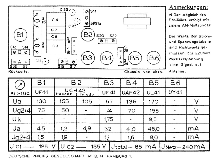

Après avoir regardé la doc, je pense donc que les tubes sont:
UCH42      UF41
           UF41   UAF42 UL41 UY41
Donc il me manquerait le UCH42 si je me trompe pas ?
tu s’est enduit d’erreur heureusement que la vieille garde veille :stuck_out_tongue_winking_eye:
Merci pour ce schéma clair ! Va falloir que je reprenne une douche pour enlever
cet enduit d’erreur :wink:
